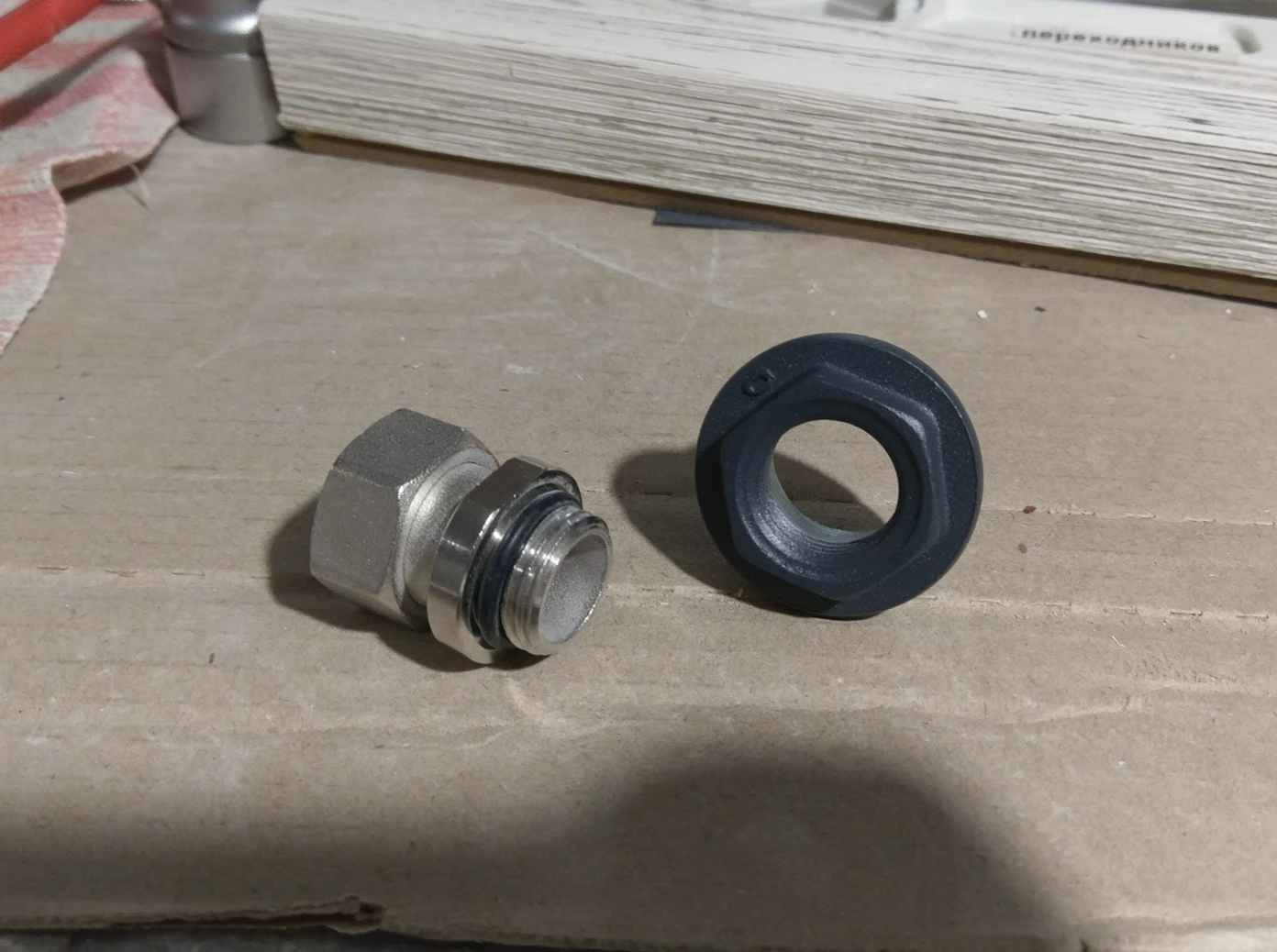

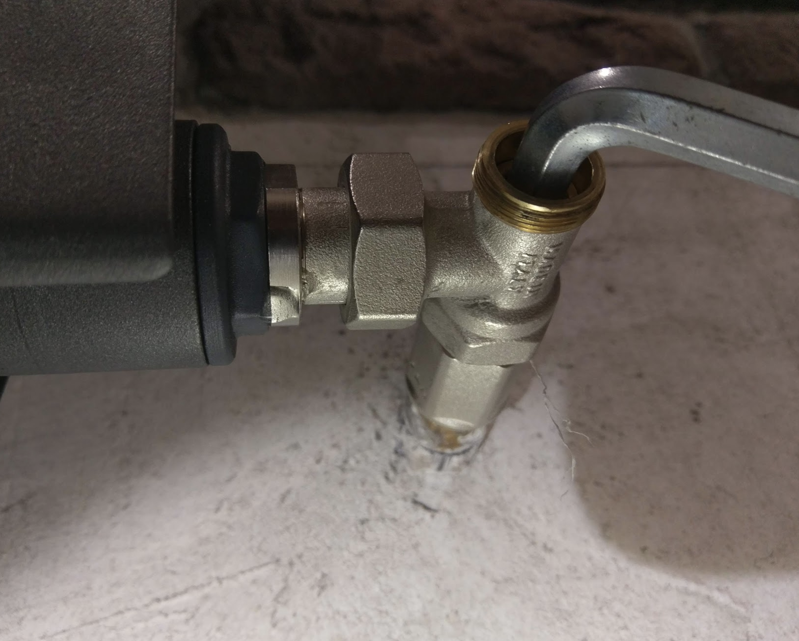

Пропали сантехники, которые должны были ставить батареи, решил попробовать сам, инструмент есть. Но толи руки из жопы, то ли хитрость есть. На половине батарей течет вот это соединение. Причем и у тех батарей, которые собирали сантехники. Подскажите как правильно его собирать? Надо ли там использовать лен\фум\нить или резинки достаточно? С какой силой надо затягивать? Где-то прочел, что даже рукой достаточно затянуть без инструмента.

Patriot1234, колечки o-ring очень чувствительны к ответной части, подходит или нет колечко к пробке можно проверить опрессовкой, это должно были сделать пропавшие сантехники.
Patriot1234 написал: Где-то прочел, что даже рукой достаточно затянуть без инструмента.
Затягивать надо хорошо, если нет возможности опрессовать, затяжка "от руки" может и будет держать, а может закончиться потопом, из-за изменений температуры. Производители рекомендуют дотягивать соединения после пуска теплоносителя именно по этой причине.
Patriot1234 написал: Надо ли там использовать лен\фум\нить или резинки достаточно?
ничего хорошего, но выбора нет, надо дополнительно уплотнять

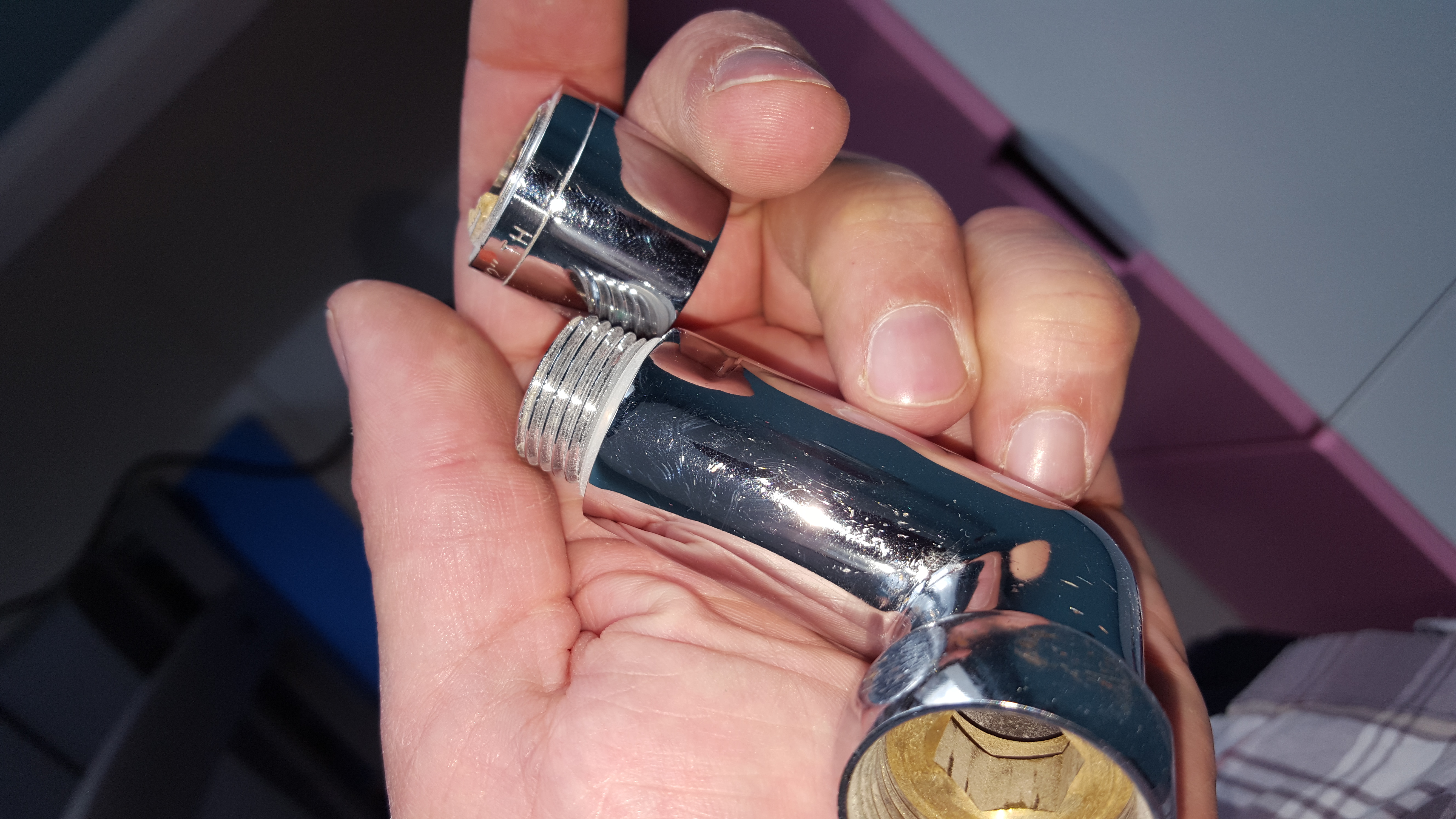

Кажется из стены торчит шестигранный удлинитель. Вероятность того, что он сломается слишком велика.

Любой может, не обязательно шестигранный. Вопрос качества производителя. Мне встречались удлинители в хроме лопнувшие как по внутренней поперек, так и по наружной резьбе, вдоль. В сочетании с несоосностью выводов - самое оно

Удалось устранить через сантехнить, через фум-ленту не получалось. + как я понял, прижимное металическое колечко должно быть не на краю резьбы как на фото, а чуть откручено - тогда прижим резинового кольца будет лучше.
BV, как называется не знаю, по этому приложил фото, где видно капли.

cineman написал: Кажется из стены торчит шестигранный удлинитель. Вероятность того, что он сломается слишком велика.
cineman, почему? Они считаются не надежными? И "шестигранный" - имеется ввиду снаружи или внутри? А то внутри он круглый. И на что его лучше заменить, на хромированный?

Patriot1234 написал: прижимное металическое колечко должно быть не на краю резьбы как на фото, а чуть откручено - тогда прижим резинового кольца будет лучше.
не понял. Обьяснение с фото и стрелочками на нем помогут пониманию
