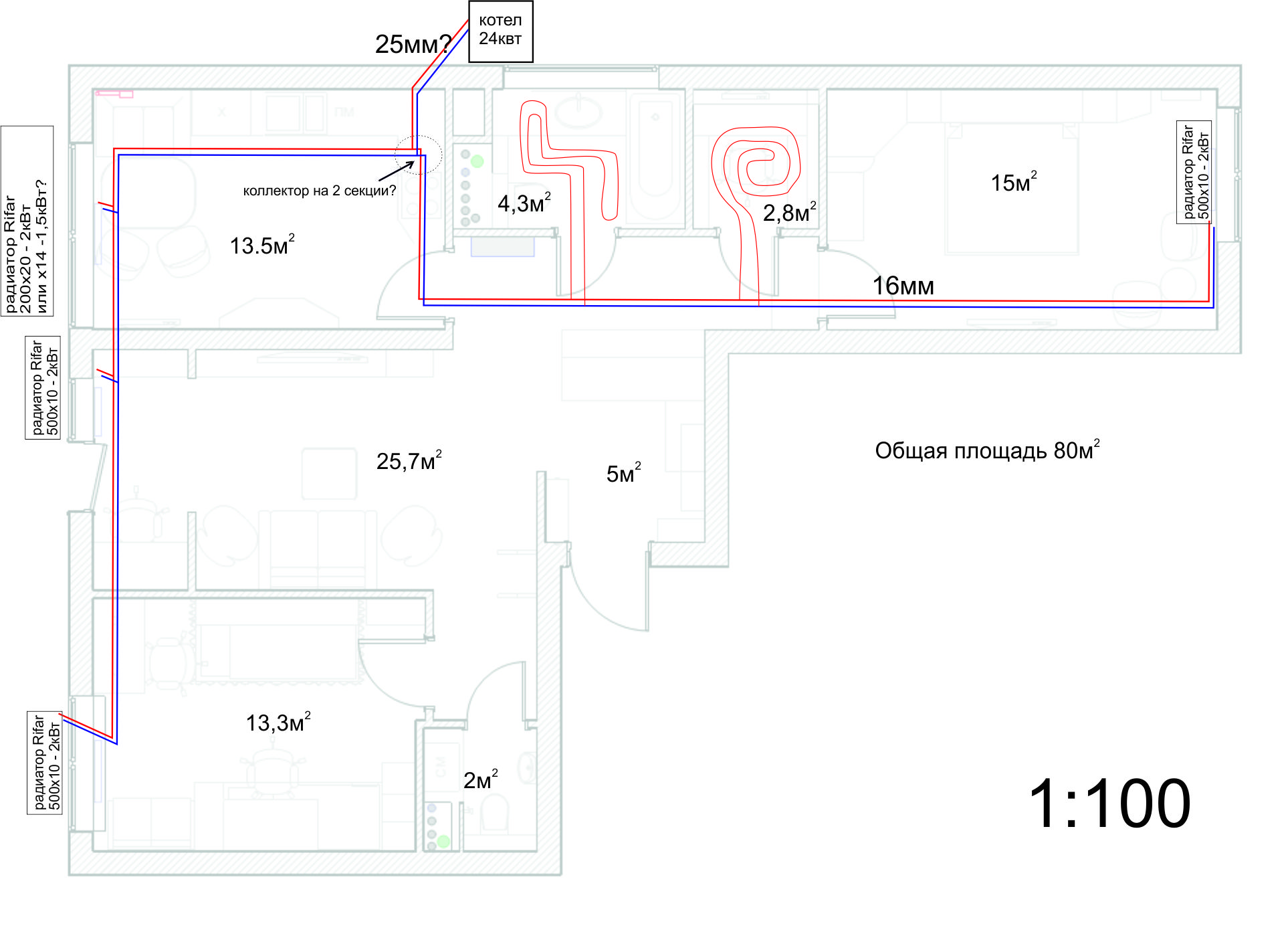

Добрый день! Есть задача сделать отопление в новостройке - вот примерная схема соображений на эту тему: Отопление автономное от газового котла(24квт). Делать планирую полиэтиленом rehau. Общая мощность отопления для помещений по периметру 9кВт - считал на калькуляторе с учетом стен, окон, ветров и т.п. Радиаторы стоят под окнами (на схеме вынесены за стену для наглядности). Покритикуйте, пожалуйста, корректность данной схемы, посоветуйте, что добавить/изменить? В частности вопросы есть такие:
  1. По мощности радиаторов: нужно-ли на кухне собирать широкий радиатор до 2кВт (20 секций по 200мм) или достаточно поставить стандартный на 14 секций(1,5кВт)? там широкое панорамное окно.
  2. Нужно-ли вести какое-то отопление в прихожую и малый санузел? - они находятся в "середине дома", граничат только с отапливаемыми помещениями, включая теплый подъезд - хватит-ли такого окружения, чтоб там не было дубака?
  3. Правильно ли выбраны сечения труб?
  4. Можно ли просто так сделать отвод на теплый пол в санузле и кладовке или нужно вести их отдельно? нужно-ли ставить на эти отводы регуляторы?
  5. Можно ли считать трубопровод в стяжке доп элементом отопления(и плюсовать его в суммарную мощность системы) или он, будучи одет в утеплитель, греть не будет совсем? Может тогда стоит вскрыть утеплитель сверху или это зло для труб? Спасибо!
АлекСАН_dr
АлекСАН_dr
Регистрация: 12.02.2008
Сообщений: 8193
08.11.2018 в 16:33:05
Теплый пол без смесительного узла плохая идея. Тройники в стяжке тоже.
AlexZW
AlexZW
Регистрация: 23.07.2007
Сообщений: 191
08.11.2018 в 17:07:41
Угу, а как убрать тройники из стяжки в данной схеме? Тройник на т-образном перекрестке у котла можно поднять на стену - уловил, спасибо. А вот как быть в этом ракурсе с подключением радиаторов в кухне и гостинной(2 комнаты от левого верхнего угла)?
АлекСАН_dr написал: Теплый пол без смесительного узла плохая идея
а никак без подмеса не обойтись? не очень понятно как его отделить от остальной системы, которой подмес не нужен? Например, просто прикрутив поток в сторону теплого пола не получим понижение температуры в полу? Какие еще посоветуете варианты отопления санузла (у него внешняя стена и есть небольшое окно) и кладовки-мастерской?
АлекСАН_dr
АлекСАН_dr
Сообщений: 8193
08.11.2018 в 17:24:57
Из данной схемы тройники не убрать. Чтобы убрать тройники нужно изменить схему на коллекторно-лучевую. Что касается теплого пола...попробуйте принять душ пользуясь только краном с горячей водой пытаясь выставить температуру расходом воды.

AlexZW
AlexZW
Сообщений: 191
08.11.2018 в 18:12:13
АлекСАН_dr написал: попробуйте принять душ пользуясь только краном с горячей водой пытаясь выставить температуру расходом воды.
вот вообще не корректный образ: душ не расходует тепло из воды - все выливает сразу на голову. попробуйте 40вт-м паяльником припаять медный проводок на 16мм, а если добавить пару сотен вт? но если рукой потрогать - больно будет одинаково.. обычные же радиаторы регулируют уменьшая поток?

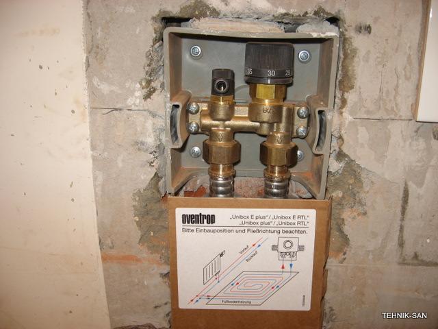

Technik-san
Technik-san
Техник-сан
Регистрация: 10.10.2006
Сообщений: 11553
08.11.2018 в 18:38:59
BV написал: :applause: Отличное обьяснение. Беру в копилку :)
Вот, предлагаю до кучи в копилку - ограничитель обратного потока специально для водяного тёплого пола небольших площадей обогрева, подключается к системе высокотемпературного отопления ;) и называется Oventrop Unibox E RTL и я его ставил ещё лет десять назад.
Сообщений: 139843
08.11.2018 в 18:45:15
Technik-san, Спасибо. Интересный "костыль" :)
Technik-san
Technik-san
Техник-сан
Сообщений: 11553
08.11.2018 в 18:50:02
BV - алгоритм работы Oventrop Unibox E RTL - пока нагрев теплоносителя не достиг установленной на термоголовке величины, он спокойно циркулирует по трубе напольного (не полового ;) ) контура. Когда температура воды повышается до заданного термоголовкой значения,привод головки закрывает термостатический клапан,циркуляция останавливается, теплоноситель остывает. После снижения температуры тёплого пола в результате остывания термостат открывает проход и движение воды для подогрева пола возобновляется.
Сообщений: 139843
08.11.2018 в 19:06:00
Technik-san, да в общем это понятно из схемы включения. При таком включении перепад температур по длине петли будет больше, чем при обычном варианте с насосом. Поэтому и написал "костыль" Но расположение рядом подача-обратка компенсирует полосатость.
