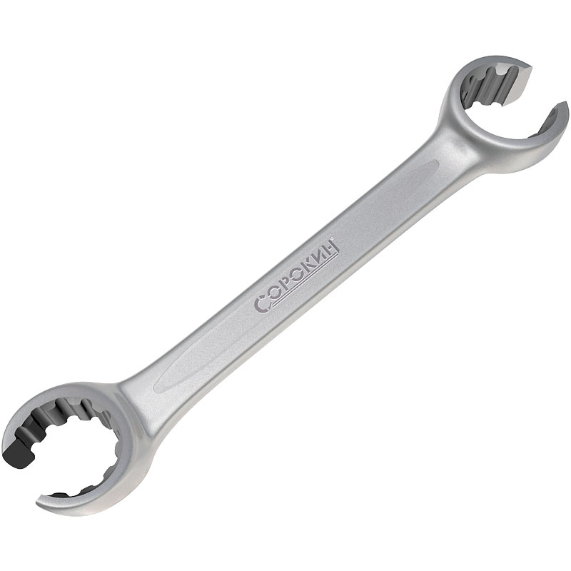

Vovan_number_one, воронью лапу замучаешься искать. В накидном сделать прорез чтобы можно было одеть на трубку смесителя, отрезать накидную часть с куском ручки 2 см. Сделать там пропил под квадрат воротка 1/4.
В принципе может и так глубины хватит для накидного с прорезью

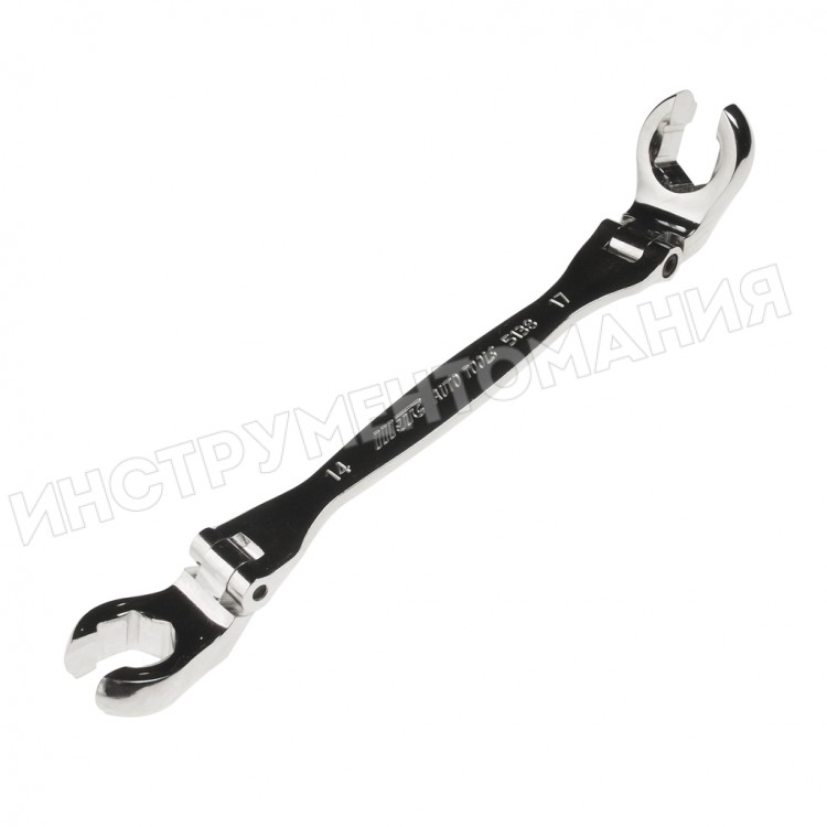

Ну или такой

BV, На последней картинке как точно называется?
Сообщений: 138075
09.11.2018 в 07:33:31
накидной разрезной шарнирный, на 3 см должно хватить и не шарнирного - там голова с наклоном, да и просто рожковым можно - крутить не прикручивая базу к полу чтобы ее можно было вращать на пол-оборота, чтобы не мешала

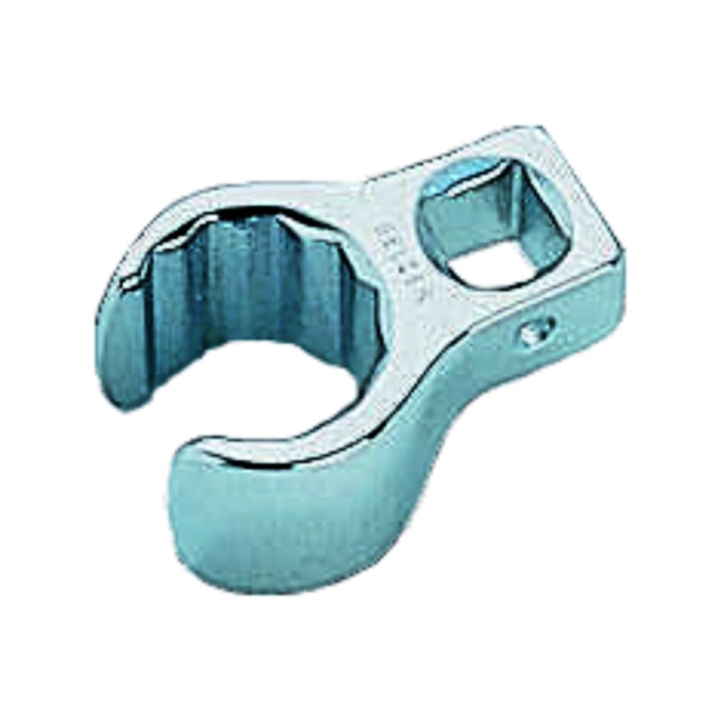

BV написал: воронью лапу замучаешься искать.
В автозапчастях это постоянный товар. Но обычно идёт набором. Вот пример
