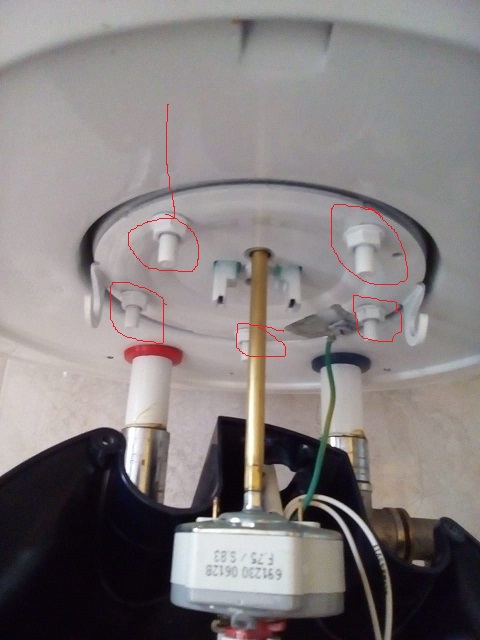

Надо открутить 5 болтов ?? Что дальше ? Или вороток вставить в наваренные крючки и крутить его ? Спасибо

угу, где вы там болты увидели? :D

BV, Закрашенные 5 шт . Обвел красным .

это - гайки, их и откручивайте. Про вороток - забудьте

BV, Спасибо . Точно . Не верно сформулировал )).

Будете новы ставить ставьте с магниевым анодом. Раза в 2 дольше прослужит.

Спасибо . Один момент , все ж , остался - для чего наварены крюки ? Просто интересно ...

угу, для сборки на заводе - чтобы было за что цепляться, опуская ТЭН в бак.

угу, можно, пожалуйста, к Вам вопрос. Похожий бойлер Аристон, с фланцем на 5 болтов, добротно окрашенных краской. Гайки не поддались разводному ключу. Вопрос: какой номер гаечного ключа Вы использовали? Он накидной с изгибом? Или можно и рожковым ключём?
Ещё, пожалуйста, вопрос: просто не могу понять - это у меня только такой случай, что гайки "намертво" под краской закручены. Насколько это стандартная ситуация для нового бойлера - что гайки стираются под ключём, но не откручиваются. Заранее спасибо

vartem написал: Вопрос: какой номер гаечного ключа Вы использовали?
Номер ключа соответствует размеру гайки в миллиметрах.
vartem написал: Или можно и рожковым ключём?
С учётом этого
vartem написал: что гайки стираются под ключём, но не откручиваются.
не стоит. Лучше применить торцевую головку.

07.01.2019 в 02:57:24
