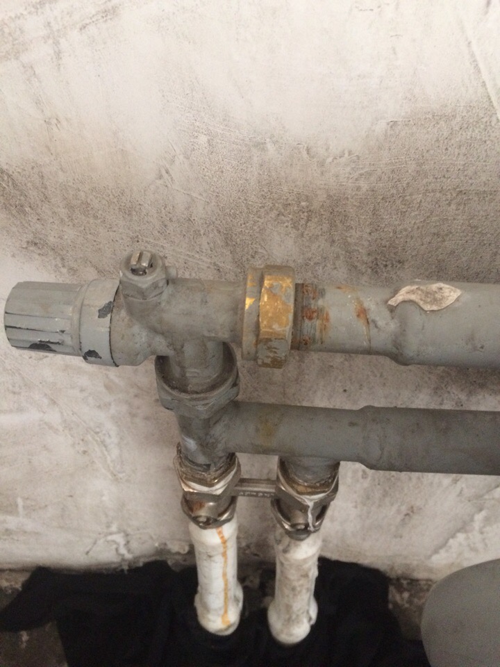

Решил сэкономить и не ставить новые батареи, оставил от застройщика. Дали тепло и потекли соединения труб отопления. В этом месте немного продавливало, но потом течь прекратилась. Слесарь говорит мол нормально, прокладка разбухла и все ок. Соединение затянуто больше некуда. А не будет ли в след году опять такой же проблемы? Стоит ли менять прокладку?
Со второй течью сложнее. Когда штукатурили батареи снимали. И потекла заводская американка на трубе. Подтянули. Застройщик говорит мол теперь сами и делайте или 2К рублей)
Если трубы снимали гарантия теряется только на саму трубу или теперь на всю системы отопления? Задвижку не трогали, только снимали сами трубы.

adamalfie, Вопрос в чем больше не повезло, от горе монтажников, или от горе зажимного соединения. В приоритете пресс-гильза с встроенной накидной гайкой на конус или плоская, это более надежная вещь. Вы посмотрите внутри замято пластиковая часть или колечко треснуло.

молоток, это вы по первому фото, где кранник или где на батареи заводская?

adamalfie, А можно поинтересоваться, это у вас уже после ремонта? Дыры на улицу, плесень. Фумочкой с паклей все намотано. На выброс по хорошему все это. Такое ощущение, что эти батареи и узлы марки сенсей. Уже где-то стояли в соседнем доме. Въехали жильцы, поменяли все отопление, это выкинули на помойку. А застройщик подобрал и вам поставил. Что за труба то на отоплении?

adamalfie, на батареи заходят. если прокладка там прохудилась заменить.

Hitgher написал: Такое ощущение, что эти батареи и узлы марки сенсей. Уже где-то стояли в соседнем доме. Въехали жильцы, поменяли все отопление, это выкинули на помойку. А застройщик подобрал и вам поставил.
Поибация какая то в чистом виде, так и есть. Из пола гибкие трубы СП заходит, а дальше кусок металла вместе с отопительным прибором кошмарного вида.
Hitgher написал: Что за труба то на отоплении?
По увиденному это сшитый полиэтилен марки sanext, использовать можно. Соединения обжимные не очень

Это на стадии ремонта. Где фум лента это будут ещё снимать батарею для продолжения ремонта. А вот то, что указано на первом фото говорят прокладка разбухла и все ок. Можно так и оставлять или все таки лучше прокладку поменять? Сейчас течи там нет. До этого немного продавливало. И второй вопрос. Если снимали батарею, то Гарантия теряется только на саму батарею или на остальную конструкцию тоже?

adamalfie написал: Можно так и оставлять или все таки лучше прокладку поменять? Сейчас течи там нет. До этого немного продавливало.
Если прокладка подтекает, то лучше её заменить.
