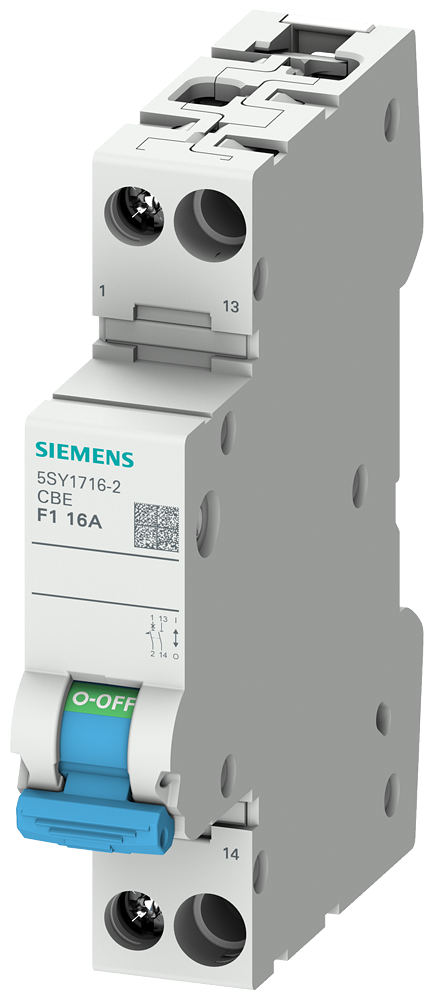

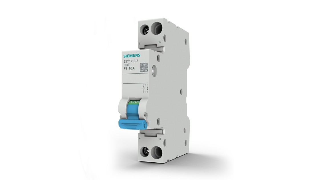

Типа быстрый автомат ... Siemens 5SY1 для постоянного тока (защита электронного оборудования), характеристики расцепления F1 и F2 (Fast). Номинальный ток 0,5-16А, быстрая реакция на перегрузку.
F1: Тепловой расцепитель 1,05-1,35 In Магнитный расцепитель DC 2,5-4 In AC 1,5-3 In
Даже не представляю, сколько может стоить эта фигня. https://new.siemens.com/global/en/products/energy/low-voltage/components/sentron-protection-devices/miniature-circuit-breakers.html

Abrikos написал: Типа быстрый автомат ... Siemens 5SY1 для постоянного тока (защита электронного оборудования), характеристики расцепления F1 и F2 (Fast). Номинальный ток 0,5-16А, быстрая реакция на перегрузку.
Abrikos, F1 4тыр с хвостиком, F2 3.8тыр.
