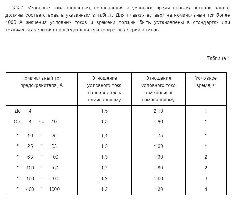

SanSaySP написал: Повторюсь - нужен многоразовый аналог плавкого предохранителя, который бы срабатывал при превышении максимального тока... типо предохранитель на 1А сгорает при превышении 1А, вот и аналог должен себя так же вести.
3.2.13. Плавкая вставка должна быть сконструирована таким образом, чтобы она могла:
  • непрерывно пропускать постоянный и переменный (при номинальной частоте) ток любого значения, но не более номинального;
  • выдерживать нормированные циклические токовые нагрузки;
  • отключать электрическую цепь в течение времени, не превышающем указанное на время-токовой характеристике отключения; при этом преддуговое время должно быть не меньше указанного на преддуговой время-токовой характеристике;
  • обеспечить неплавление плавкого элемента при любом токе, равном и меньшем условного тока плавления;
  • обеспечить плавление плавкого элемента при любом токе, равном или превышающем условный ток плавления;
  • выдерживать перегрузки в соответствии с перегрузочной характеристикой.
http://docs.cntd.ru/document/gost-17242-86
