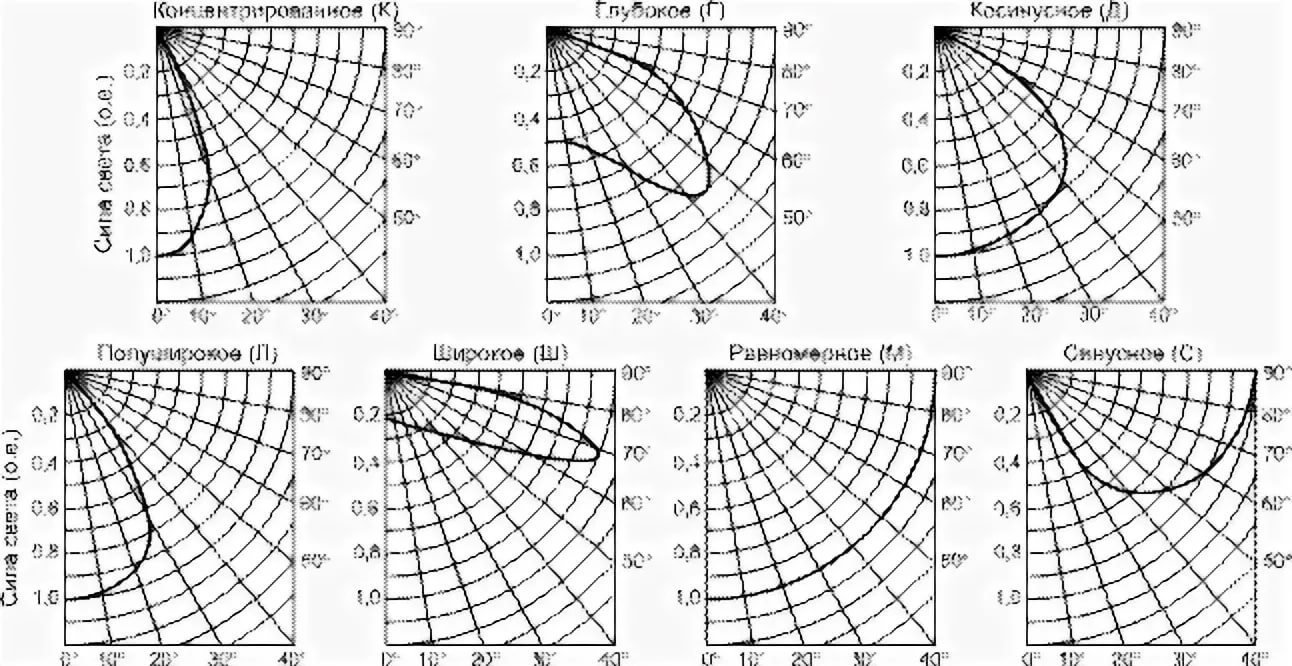

flatline написал: Вопрос - 3x40Вт или 3x60Вт дадут такую же освещённость, как и 1x100Вт (при использовании ламп накаливания)? Как вплане общей яркости, так и в плане добивания до углов/краёв помещения. По каким формулам это вообще расчитывается?
А на вопрос никто и не ответил... Яркость. У каждой лампы есть световой поток измеряемый в Люменах, указывается производителем. Грубо:
При этом Люмен/на м² = Люкс. Часть светового потока гасят рассеиватели светильника.
В плане "добивания до углов" существует для каждого светильника диаграмма КСС (кривой силы света). например:
Три лампы в одном светильнике должны давать более ровную диаграмму.

13.11.2018 в 22:23:00
ПPOPAБ написал: А на вопрос никто и не ответил
Вот оно. Спасибо! В первом ответе мне направление правильное задали, но конкретно вот эти картинки нагуглить не получилось.
