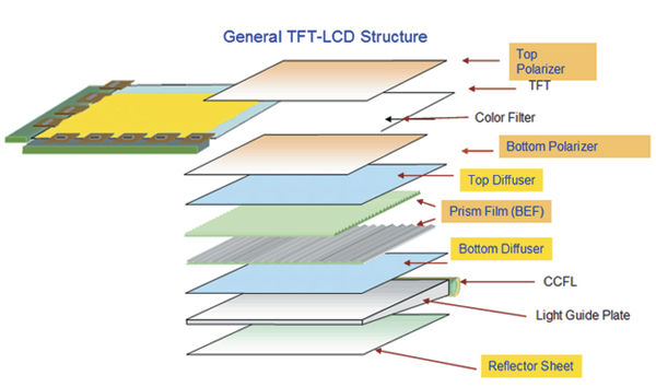

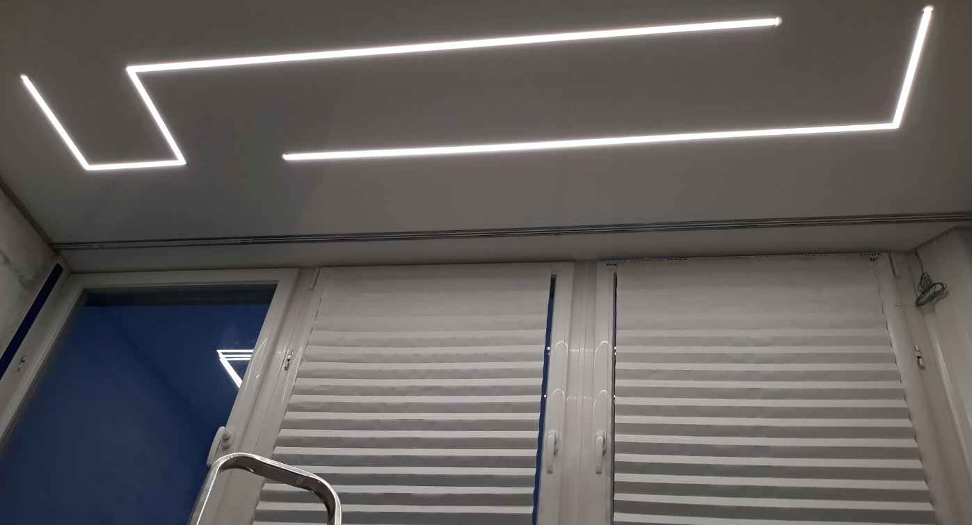

Я говорил немного о другом. Простой пример: дизайнерский изыск - потолочные светильники в виде тонких РАВНОМЕРНО светящихся линий на потолке. Причем ломанных линий. Находим правильный профиль, с матовым рассеивателем. В магазине консультант с пеной у рта доказывает, что отдельные точки светодиодов все равно будут видны. Но мы то знаем, что есть простые правила - расстояние между источником света и матовым экраном должно быть болше чем расстояние между соседними источниками света (светодиодами). И вуаяля: получаем очень равномерные светящиеся линии. На любой мощности. Но света становится меньше, ибо рассеиватели не идеальные:
А теперь сравните этот примитивный матовый экран и слоеный пирог экрана мобильника (или монитора):
