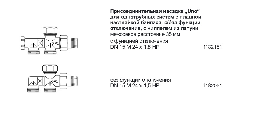

Если Вы хотите поговорить о терминологии. Вентили(клапаны) - это запорные устройства с поступательным движением затвора в направлении, параллельном потоку транспортируемой среды.
подскажите где в этом "вентиле" затвор?
Сергей1970
Сергей1970
Регистрация: 08.04.2015
Сообщений: 72
14.11.2018 в 10:53:21
Так вот термостатические клапаны (вентили) или гарнитуры бокового подключения, для одно и двухтрубной систем, отличаются пропускной способностью Kv. Вот это конструктивно. По подробней можно. Как я понимаю гарнитура для однотрубной системы часть потока отправляет транзитом а двухтрубная весь поток в радиатор. Или я не прав?

Сергей1970, в тексте по Вашей ссылке есть и ответ на вопрос. В однотрубной "насадке"(у другого производителя это называется гарнитурой :) ) имеется бай-пассный вентиль, который перепускает часть теплоносителя мимо радиатора к следующему радиатору. Я не припомню случая, когда это кому нибудь пригодилось. Думаю, и Вам эта однотрубная насадка нафиг не нужна. Да и двухтрубная не очень нужна. Она тяжела в сборке, дорога и ..уродлива. Можно найти другие способы подключения секционного радиатора из пола.
Сергей1970 написал: подскажите где в этом "вентиле" затвор?
"Затворов" нет на артикуле 1182051. На однотрубной версии под колпачком слева должен быть шестигранники бай-пассного вентиля и возможно запирающего вентиля обратки. Подача запирается клапаном термоголовки

Если на однотрубную систему поставить 2 х трубную гарнитуру,то при регулировке данной батареи вентилем (закрытием) в " обратку" по логике не пойдет теплоноситель.Т.е. следующие радиаторы станут холодными тоже?

Сергей1970 написал: следующие радиаторы станут холодными тоже?
Да. Но эта проблема решается тройниками, если очень надо. Рассчитать двухтрубную схему очень трудно, особенно с нуля.

Сергей1970, Я ошибся. Трудно рассчитать однотрубную систему с переменной температурой носителя. Лучше не связываться и делать двухтрубную.

Выяснил.У меня двухтрубная система.Но на одной батареи стоит гарнитура для однотрубной системы.

Сергей1970, вдруг два радиатора сидят однотрубно на одной ветке? В квартире коллектор или иная система разводки?
