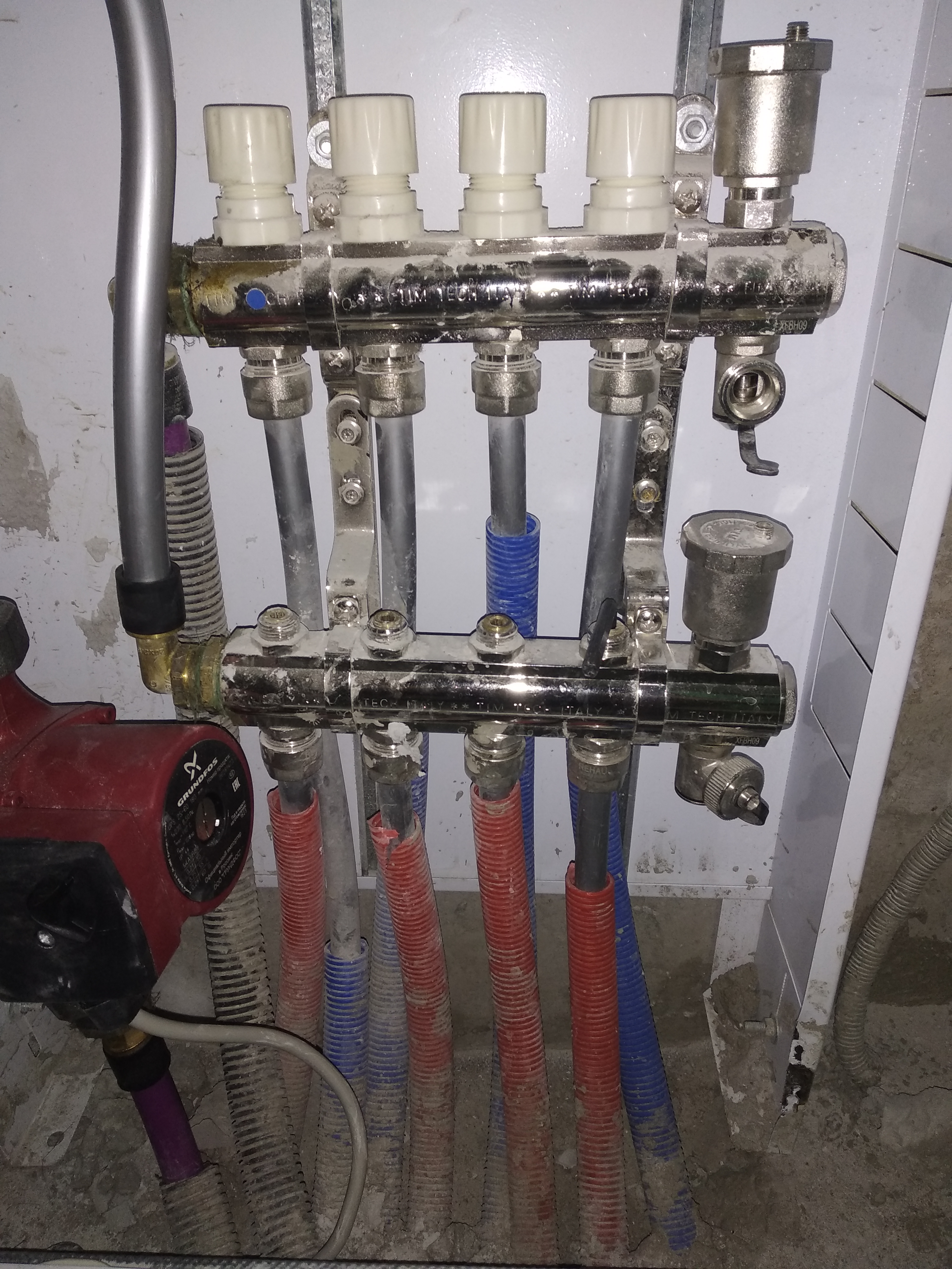

Квартира на 2 этаже 26 этажного дома. 4 радиатора секционных биметаллических Global STYLE PLUS 500.
Краны на входе и выходе радиатора очень горячие, но сами радиаторы еле теплые. Система отопления РЕХАУ с трубами 16". Сантехник для решения вопроса предложил поставить насос grundfos ups 25-60. После включения насоса все батареи горячие, все отлично. Но! У соседей в 2 квартирах на этом же этаже батареи стали холодные, пришлось насос выключить. Вот такая жопа. Что можете посоветовать?

BV,
Если с разбегу, то может дойти, что многие проблемы создаются искусственно. Но тут вам я не помощник, интеллект нужон.
BV,
вот над этим подумай, почему так получается. Диагноз правильный, а вывод?
Кстати, заметно взаимовлияние радиаторов при настройке из-за небольшого перепада на коллекторах.
Только-только хватает, чтобы всем 4м радиаторам хватало. Если ближний к коллектору радиатор не душить - остальным уже начинает не хватать.

На этажном коллекторе установлена автоматика ... см фото в теме выше
Жильцы платят по индивидуальным счетчикам... + ОДН - по расчетам по общедомовому счетчику. В жкх всегда есть тема - где стырить, но это не тот случай. Точнее - к данной теме отношения не имеет - температура носителя и расход вполне достаточны, для нормально сбалансированной системы, по крайней мере в пределах данного коллектора на 3 квартиры, если бы сантехники с куриным мозгом не портили ее своими "умными доработками".

Олегович,
Грамотный сообразил бы, что по всем вводным данным, тепловую энергию примитивно воруют. Прокачивая минимальный объём, чтобы только хватило нагреть стояки, когда насос, дополнительный включают, то сразу появляется тепло, но пропадает у других. Ибо циркуляция идет по другому пути , на остальных не хватает. Это давний способ воровать деньги за отопление. Но только при теплосчётчиках.
BV написал:
обнаружена чрезмерно горячая обратка соседей в коллекторном шкафу. Предполагается, что установлены шаровые вместо регулирующей арматуры. Рекомендован визит к соседям, осмотр, и разьяснение необходимости установки регулирующей арматуры взамен шаровых.
Если соседи пошлют нафиг, а вероятность этого больше 50%, можно в коллекторном шкафу им в обраточку под накидную гайку приспособить дроссельную шайбу. Рассчитать, наверное, проблематично, но я думаю, диаметр отверстия 6 мм значительно ограничит ХОЛОСТОЙ проток через их квартиру, и поднимет перепад давлений на коллекторах.
Можно подобрать по температуре обратки.
Но .... дальние от входа батареи у соседей остынут. Подбор по Т будет не совсем корректным, т.к. будут отбирать тепло только ближние радиаторы. Но нечего нарушать проект и создавать своим соседям проблемы...
Можно сделать проще - посмотреть расход на счетчиках и подобрать шайбу.

shuryaev,
При чем здесь воровство?
Сантехником была перепутана подача с обраткой на биметаллических радиаторах, которые через ЗАД работать не умеют.
