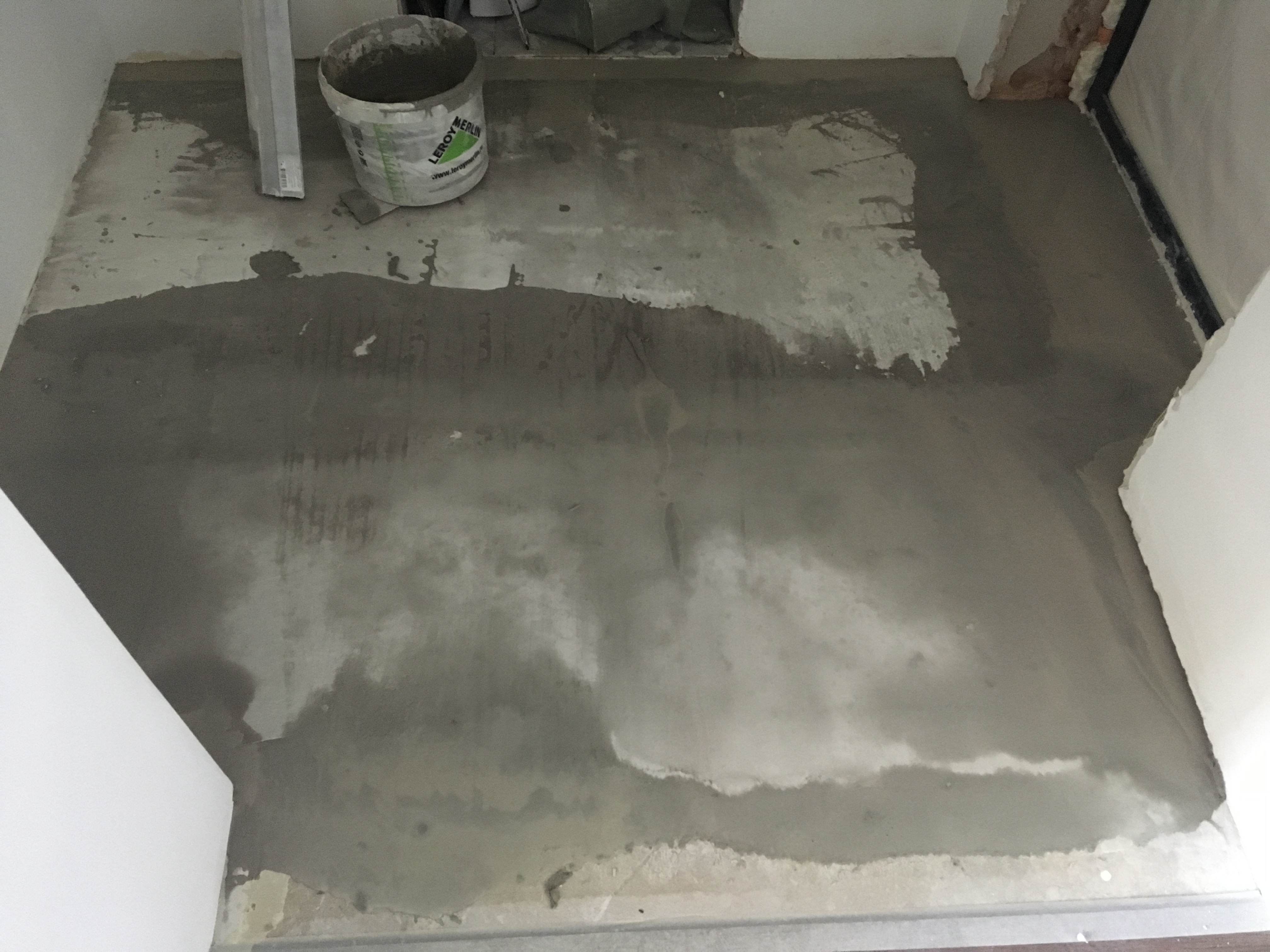

В квартире силами строительной организации был выполнен ремонт под ключ. Дом монолитный. Площадь 91 кв. м. Используемое напольное покрытие – виниловый пол Corkart DJ9528, замковое соединение, на пробковой подложке.
Состояние пола до ремонта:

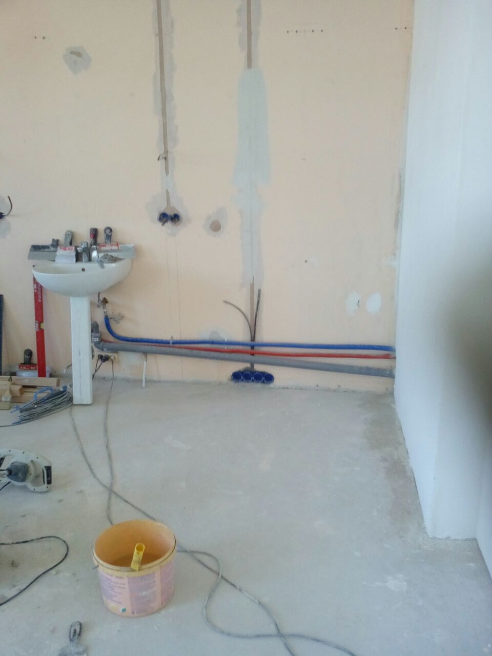

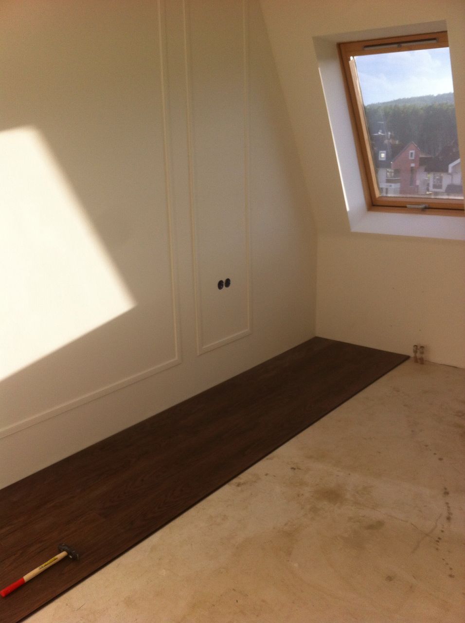

Перед настилом напольного покрытия произвели выравнивание с помощью Бергауф Боден Нивелир. Выравнивали, насколько я понял, частями: сначала возвели перегородки из ГКЛ, затем в каждой комнате частями производилась заливка. Ниже на фото видно, что часть напольного покрытия уже монтирована и производится заливка Бергауф.

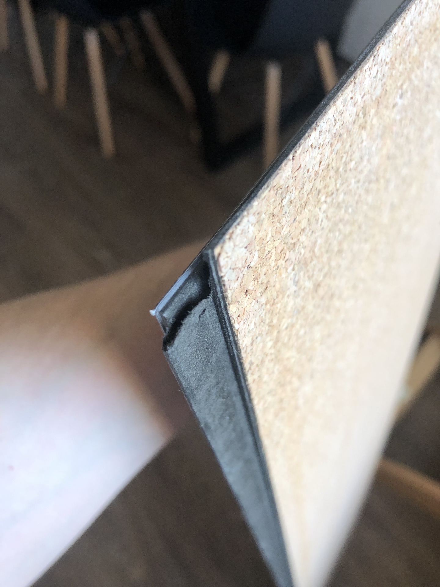

Монтаж напольного покрытия в одной из комнат (зазоры между плитками и стеной везде 1 см):

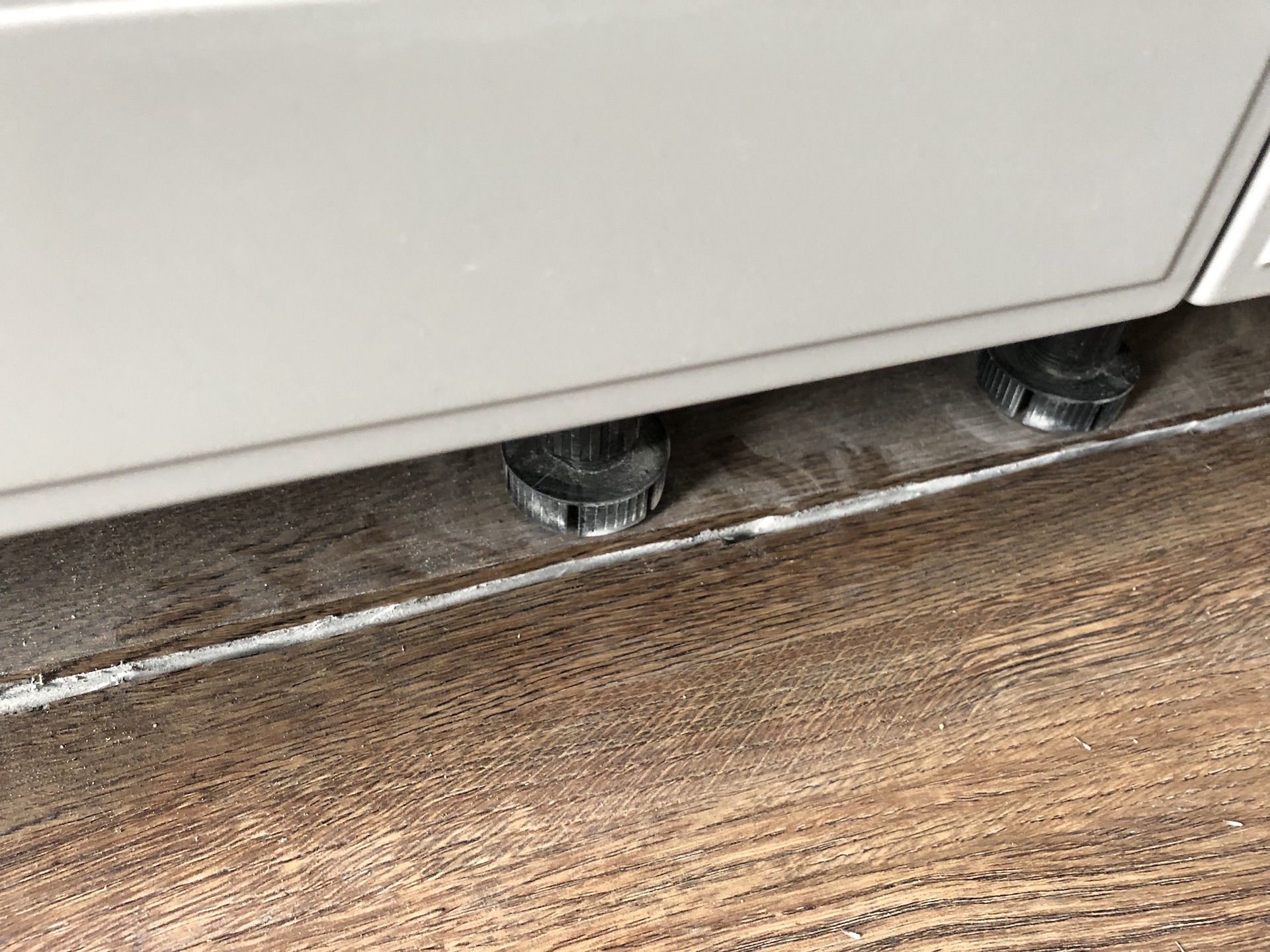

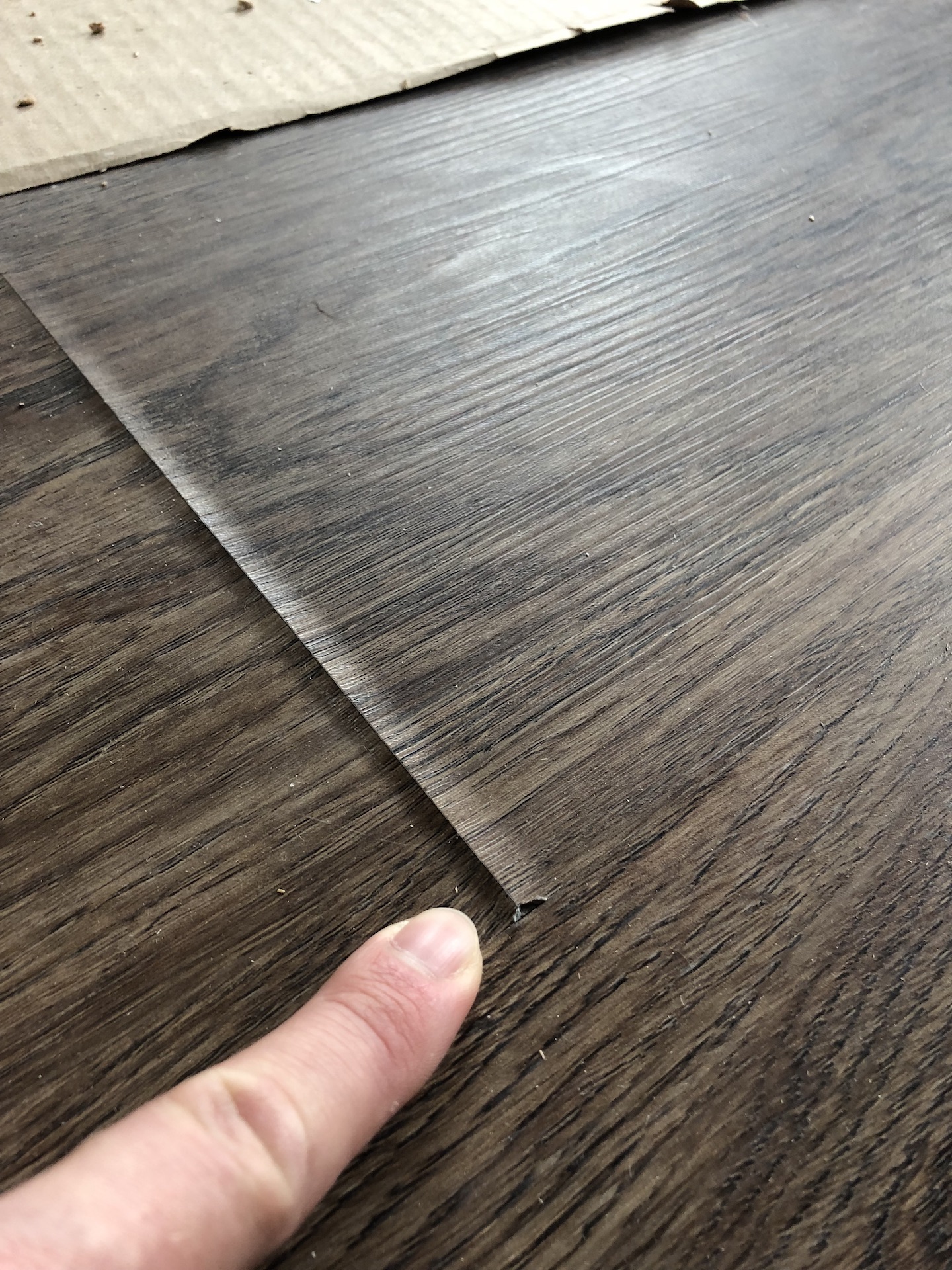

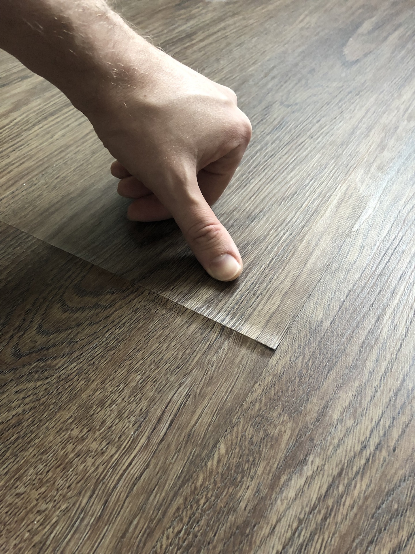

После того как всё было сделано и установлена часть мебели в кухне, часть виниловых плиток стала наползать друг на друга, выглядело это так:

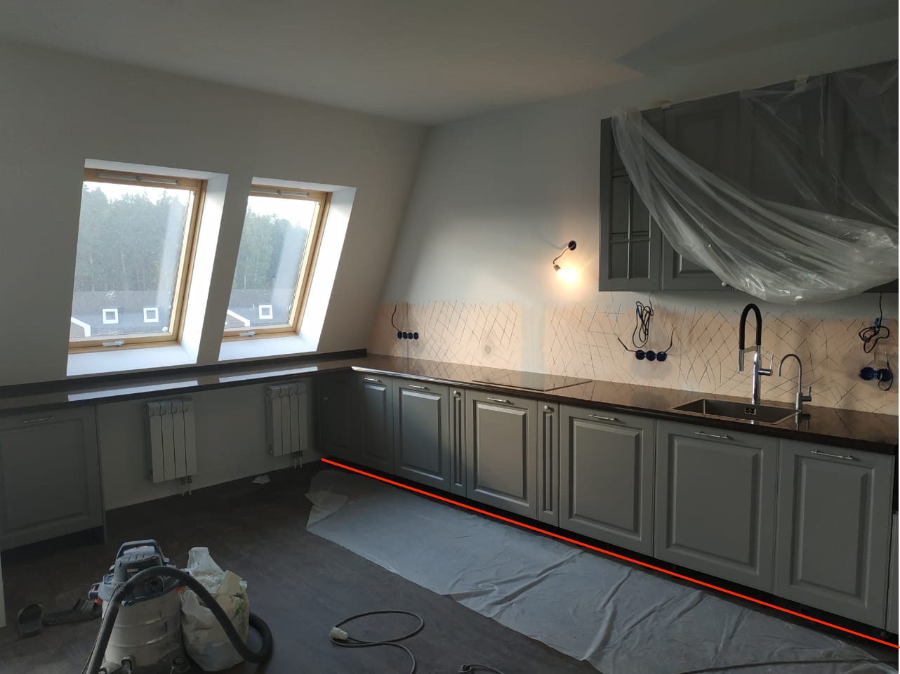

Бригадир сказал, что это произошло из-за того, что мебель слишком давит на покрытие. Зазоры между плитками и стеной значительно сократилось, прежние 10 мм превратились местами в 0. Было решено сделать пропил по всей длине одной из стен, вдоль которой установлен кухонный гарнитур (отметил красной линией):
Вблизи:
Кроме того был переложен пол в кухонной зоне, а так же увеличены зазоры между плитками и стеной до 10 мм, что в итоге дало ровный пол без наплыва плиток.

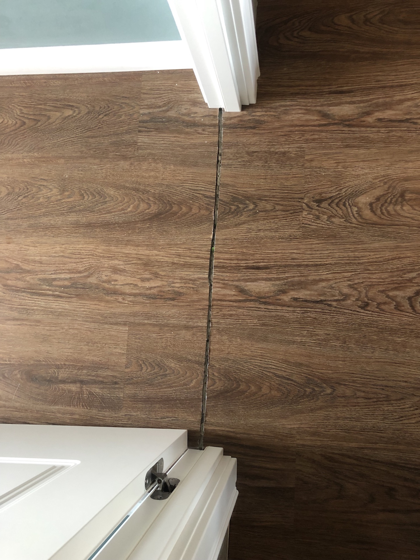

Спустя 3 недели ситуация повторилась:
На этот раз сделали пропил на пороге между кухней и коридором (пол во всей квартире был уложен единым слоем без порожков), якобы это должно снять нагрузку.
С тех пор прошло 4 дня, наплыв сохраняется, пол не выравнивается. Строители разводят руками.

У вас есть инструкция производителя по монтажу? Прочитайте и скажите - какие пункты еще нарушеныЮ кроме ровности.
Инструкция - для того чтобы понять - можно ли предьявить претензии производителю, или дело рук рабочих (скорее их косяк). Еще - если рабочие лили пол прямо перед укладкой - то покрытие уложено на сырой пол - покрытие может набухать, расти в длину, под покрытием может расти плесень. Нужна ли по инструкции ПЭ пленка под покрытием? Если да - уложена? И по фото не понять - увеличивается ли вся длина покрытия, или оно сьезжает в сторону? Рабочие собираются отвечать за ямы? Или свалили уже .... ?

pe3udent написал: Перед настилом напольного покрытия произвели выравнивание с помощью Бергауф Боден Нивелир. Выравнивали, насколько я понял, частями: сначала возвели перегородки из ГКЛ, затем в каждой комнате частями производилась заливка. Ниже на фото видно, что часть напольного покрытия уже монтирована и производится заливка Бергауф.
Ссылку на инструкцию сюда скиньте... И подробно по времени когда чего делалось смесями, какая толщина.
Хочу понять - высохла или нет, и заперли влагу в полу. Если последнее ДА - то это косяк. Каким способом проверяли высохло покрытие или нет?

pe3udent написал: Пол лили примерно за сутки до укладки, по крайней мере в конце, видел сам.
Про прораба см выше, умножай на 2 :) Все полы лили за сутки? Хоть где-то высохло?
pe3udent написал: увеличивается ли вся длина покрытия, или оно сьезжает в сторону?" – судя по зазорам у стен (они равномерно исчезли практически по всему периметру покрытия), увеличивается вся. Конечно, могу ошибаться, не строитель совсем.
Достаточно всего-лишь иметь глаза. Если по всему периметру и невысохшая стяжка - не надо далеко ходить. НА ЛЮБОМ ПОКРЫТИИ ЭТО КОСЯК.

BV написал: Ссылку на инструкцию сюда скиньте... И подробно по времени когда чего делалось смесями, какая толщина. Хочу понять - высохла или нет, и заперли влагу в полу. Если последнее ДА - то это косяк. Каким способом проверяли высохло покрытие или нет?
Толщина, там где видел – не более 10 мм кажется, не замерял. По поводу времени ожидания после налива полов – точно не могу сказать, присутствовал при ремонте крайне редко. Крайний раз, когда производили укладку в районе порога входной двери (3 фото сверху), кажется прошли сутки, может двое.
Вы считаете, что причина только в невысохшей стяжке? Если всё-таки срок высыхания был выдержан верно, плесень под покрытием не увижу, в чем еще может быть причина?
