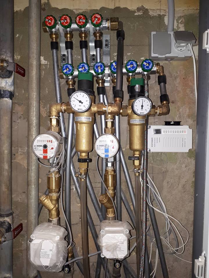

Подскажите, выставлено на обоих 3А. На манометрах в среднем 2,5-3,5. Иногда ни с того ни сего на холодной стрелка на 5. Потом сама возвращается на 3. Что это значит, как правильно отрегулировать. Дом 8/9 эт. Правильно я понимаю, что стрелка на манометре не может подниматься выше выставленного значения? Как правильно (часто ли) прочищать фильтры, на сколько оставлять воду включенной.

Фото водомерного узла? Какой период времени ваши редукторы без профилактики?

АПОСТОЛ, Фото будет. Фото подводок в сантехлюке уже раскритиковали. Фильтры установили месяца 2 назад.

Gibson написал: манометре не может подниматься выше выставленного значения?
не должна, но может :)

Подниму просьбу, как выставить и эксплуатировать установленные 2 месяца назад фильтры и почему стрелка на холодном скачет до 6. На фото это видно кстати.

Gibson написал: как выставить и эксплуатировать установленные 2 месяца назад фильтры
инструкция фильтра
Gibson написал: и почему стрелка на холодном скачет до 6
если плавно растет - нагрев воды

Я думал, что вообще не должна стрелка подниматься выше значения. По фото сделано все плохо или просто не эстетично (видел фото в теме Было-стало, там просто шедевры есть.)?

Gibson, грязевики не по фэншую установлены. Давление на холодной поднимается из-за нагрева, вам уже написали об этом. Если сильно напрягает, поставьте гидрокомпенсатор в торец холодной гребенки.

RomoR, Не по феншую, это как - не одинаково параллельны? А более глобальное есть что-то?

Gibson, http://domotopim.ru/wp-content/uploads/2016/03/ispolzovanie-filtrov-na-otoplenie.jpg
На сколько я вижу по фото, фиксацию имеют только гребенки, этого крайне не достаточно.

Грязевики нужно перевернуть или убрать? Получается что поток снизу, он вообще будет работать? По фиксации мучают сомнения: горячая гребенка только одним кронштейном закреплена. Ее укрепить? А что еще нужно фиксировать?
