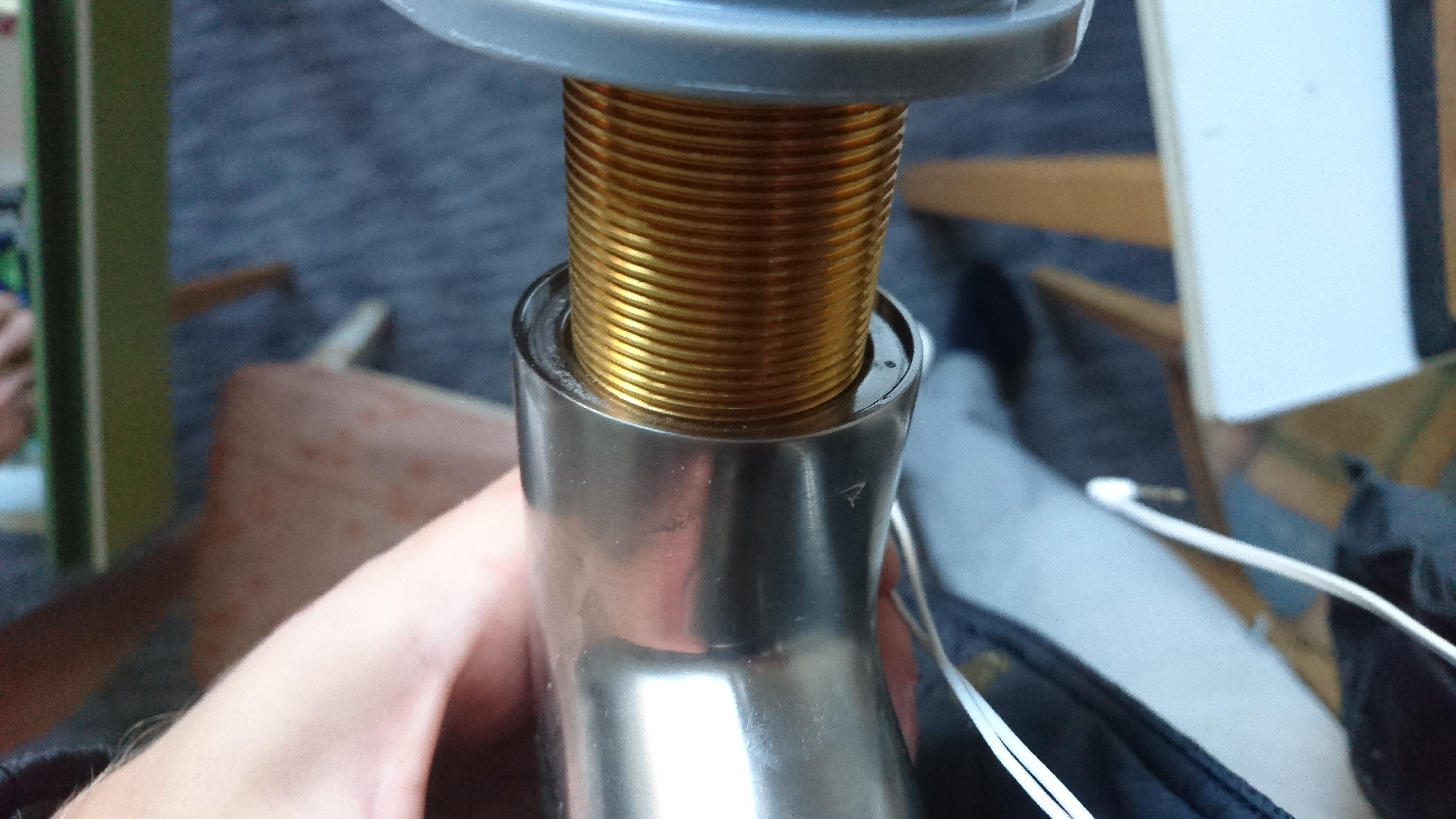

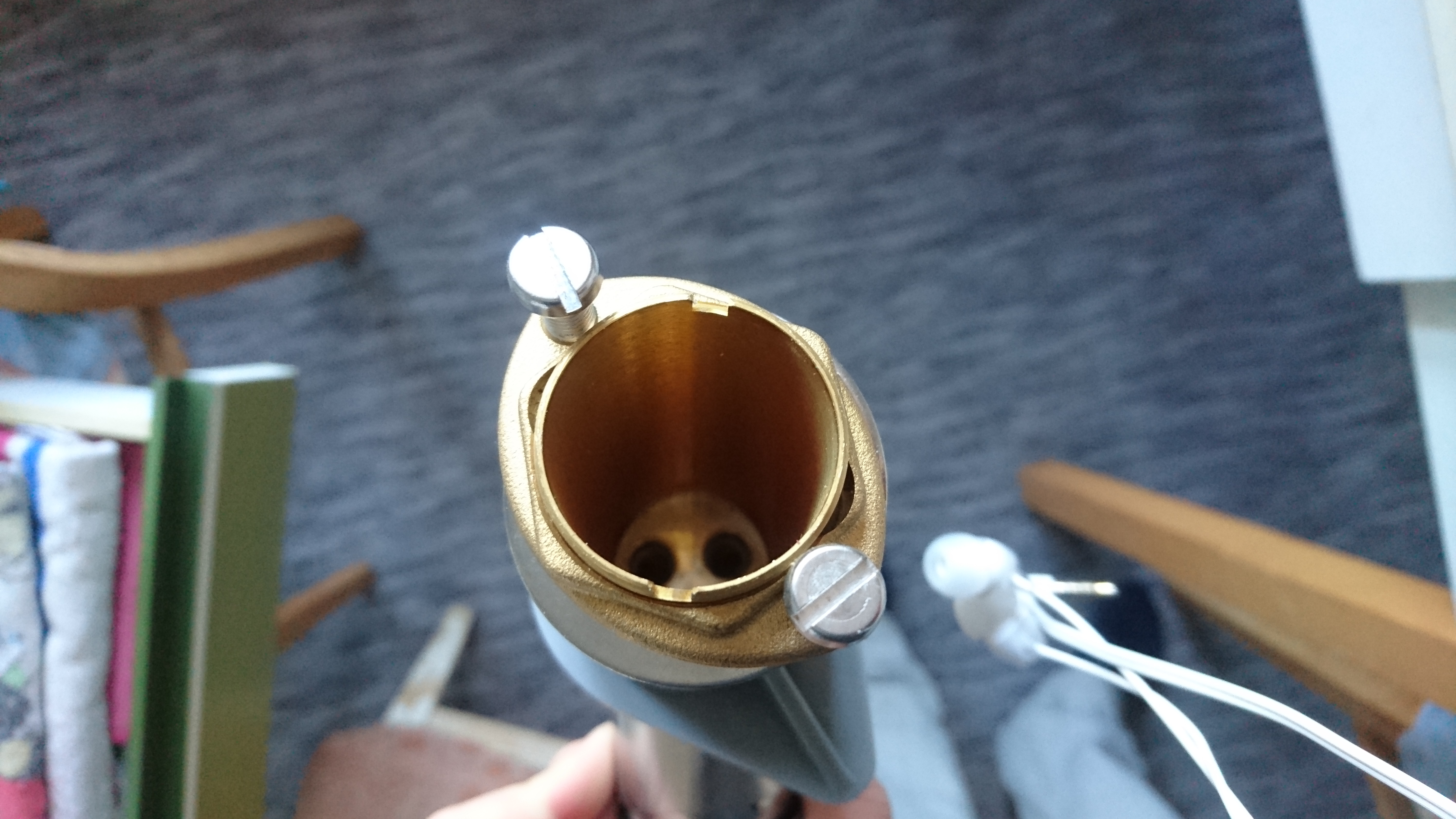

Как вкрутить новый шланг в смеситель hansgrohe у которого резьбовая трубка (латунь наверное) с той стороны глубиной 10 см? Ключом вообще не достать до штуцера шланга.

Резьбу латунную для начало нужно выкрутить, обухом кухонного ножа. На резьбе есть пазы.

Благодарю, буду знать. Шланги закруиил рукой не выкручивая латунь, так как на штуцерах шлангов как вскоре заметил нет даже шлицов под ключ, то бишь они действительно рукой закручиваются и этого достаточно. Не текут.
