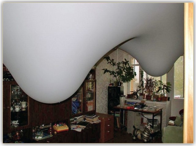

ebf, Да кстати не смешно. Меня уж два раза утопили в одном и том же месте. А за ПВХ потолком сразу и не видно. Чтобы вот до такого не дошло (фото не мое)

BV, Поделитесь как откачивали .
Да, ни фига.

Сообщений: 139808
20.11.2018 в 02:20:01
dokar написал: BV, Поделитесь как откачивали .
dokar, через светильник, как и все. Потом сушил - угол снял.

20.11.2018 в 15:04:48
BV написал: через светильник, как и все. Потом сушил - угол снял.
У моего тестя (царствие небесное) похожая фигня была, только один пузырь. Он, не мудрствуя лукаво, аккуратненько сделал мааааленький надрез и потом с вёдрами бегал. Когда подсохло, потолок распрямился как был, практически ничего не осталось заметно.
