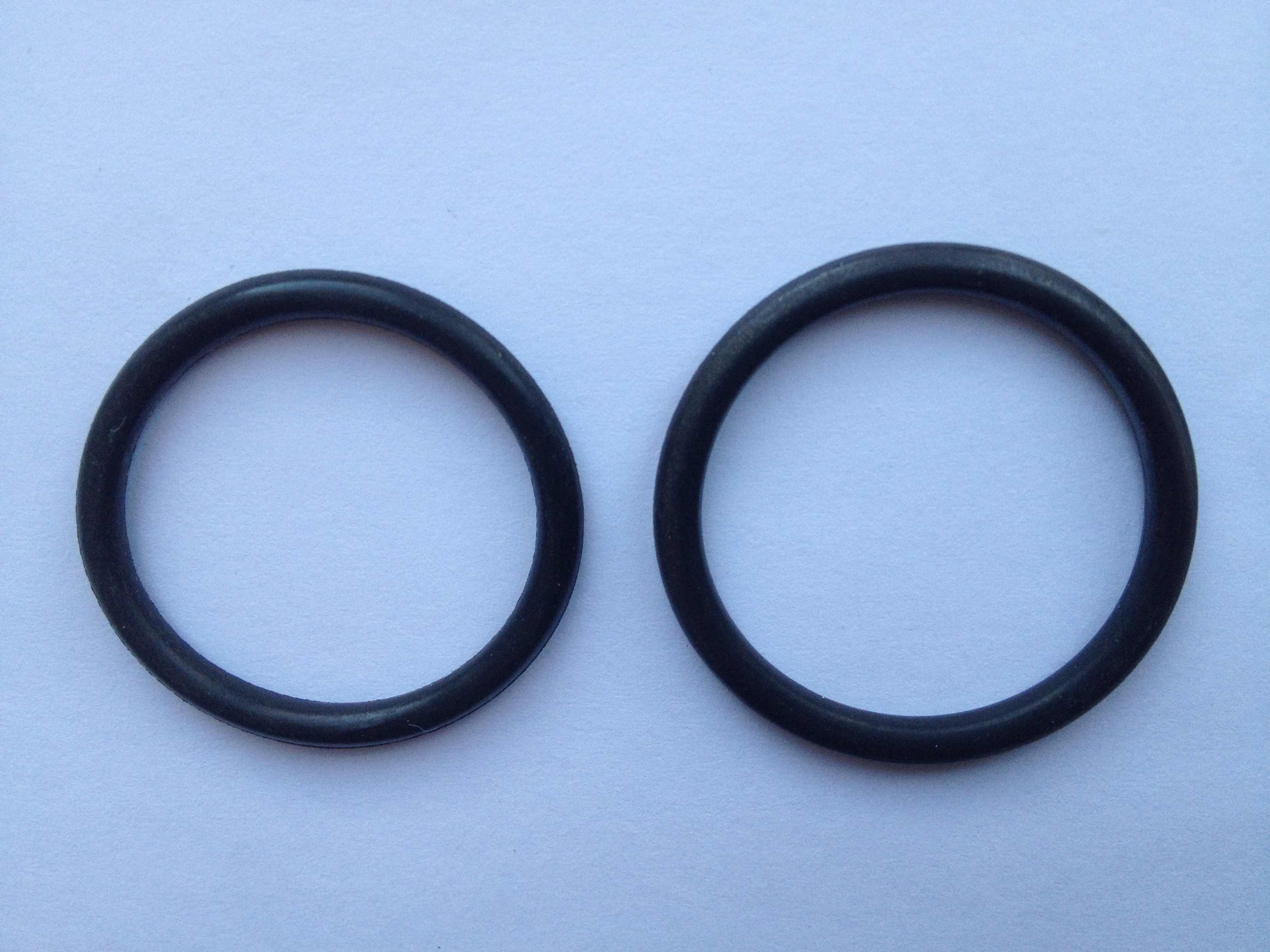

  1. Подскажите как по уму затягивать американки? Какой момент затяжки?
  2. Тянуть на горячую или холодную?

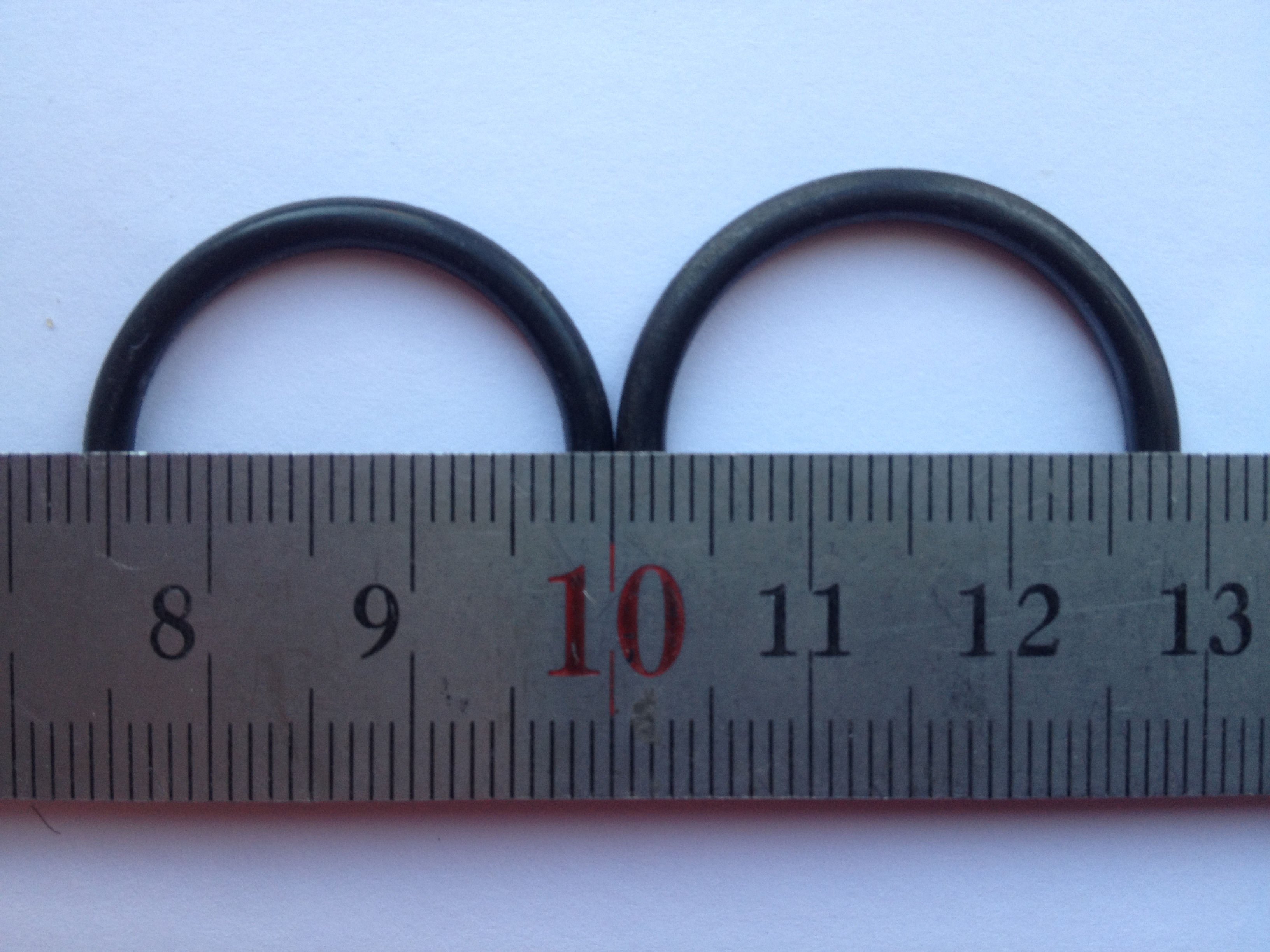

  3. Где найти оригинальные или хорошие, резиновые кольца?
  4. Нужно ли смазывать чем, резиновые кольца?

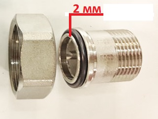

  5. Я правильно понимаю что пятно контакта - фаска 2 мм, а резина доуплотняет?
  6. Есть надежная альтернатива этим американкам?
Изначально краны Bugatti 3/4 укомплектованы сероватыми (видел еще зеленые) резиновыми кольцами. В продаже такие кольца не нашел. Есть ремонтный комплект Valtek, с тонкими кольцами, но такое рвалось на централизованном отоплении. Спасибо.

Lehandr написал: Где найти оригинальные или хорошие, резиновые кольца?
Мне удавалось покупать кольца непосредственно у импортёра Бугатти. Есть в магазинах автозапчастей набор колец, который некоторые продают целиком, а другие поштучно. Но кольцо в хорошей американке погоды не делает. Смажьте мылом и тяните со всей дури. Стык металл-металл основной в этом процессе.

Lehandr, Я рукой затягиваю, и чуть ключом, для порядка. На холодную, ибо при установке нечему греть. А нагреются, расширятся, уплотнятся. Смотри в магазинах сантехники. я там беру, можно в китае, я там на тыщу набрал всяких разных, термостойких. На водопровод и бытовую технику. Смазывать можно, если не попадёт в пищу, только зачем? Я силиконом и то где не повредит. Альтернатив, удобней и надёжней не видел, может есть. Щас спец скажет.

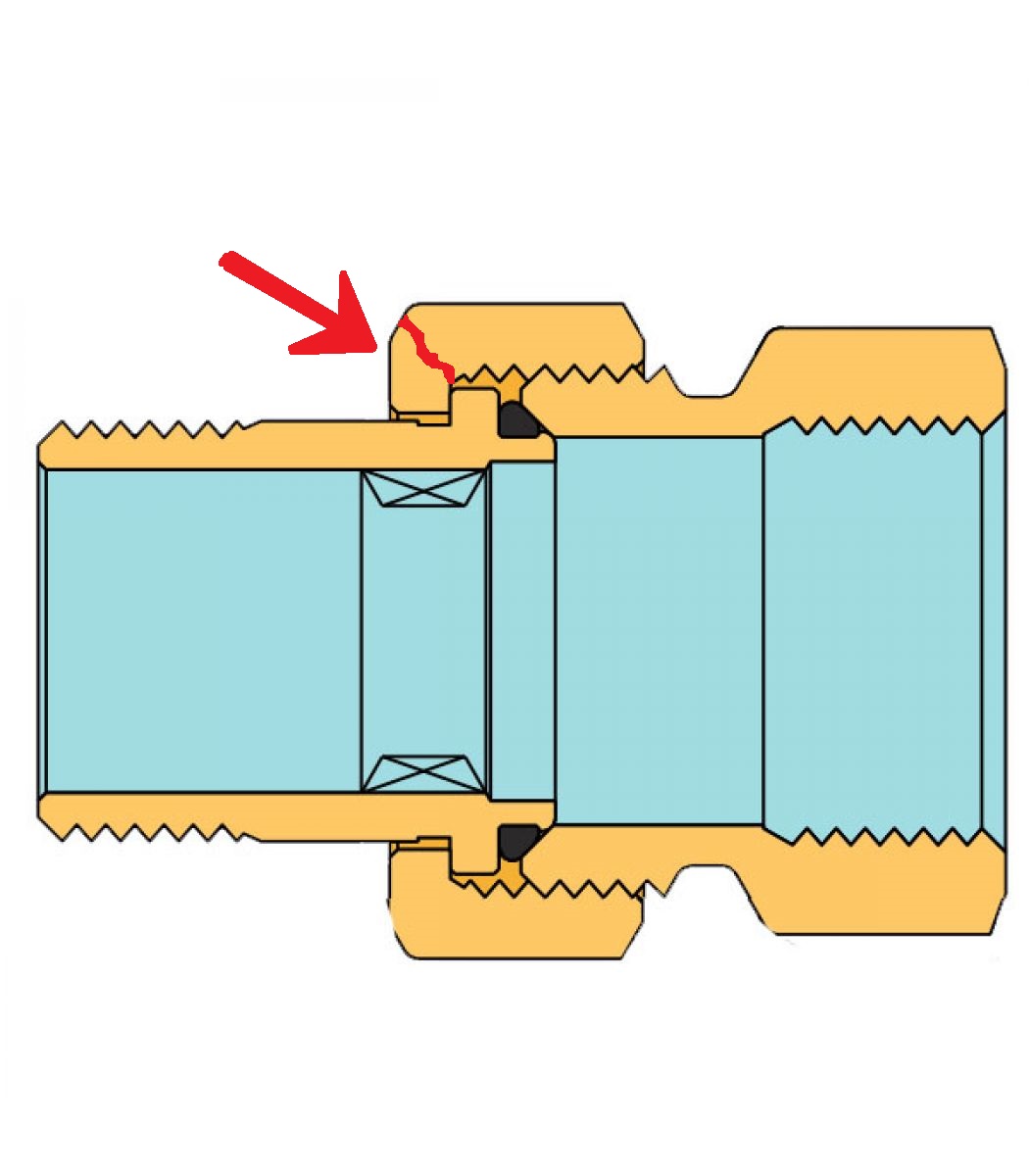

Резиновое кольцо порвало через несколько часов работы на радиаторе централизованного отопления. Что могло быть не так?
Тянуть со всей дури...бурт гайки не порвет?

Lehandr написал: Резиновое кольцо порвало через несколько часов работы на радиаторе централизованного отопления. Что могло быть не так?
Lehandr, Крутить нужно только гайку. И не зверствовать. Примерно как винтовой кран, с новой прокладкой
Lehandr, всё что угодно, от повреждения при транспортировке до монтажа руками не из того места. Но это прямо надо оооочень сильно постараться, потому что кольцо после сборки соединения находится в замкнутом объёме.

Если при затягивании соединения с уплотнением кольцом допустить проворот деталей уже на усилии затягивания ключом, то это практически всегда приводит к надрыву кольца. Печальный опыт. Плоские резинки, если по формату подобраны, прощают больше.
Можно потренировать руку - затягивать на рабочем давлении до прекращения течи и еще полоборота. Запомнить усилие.
