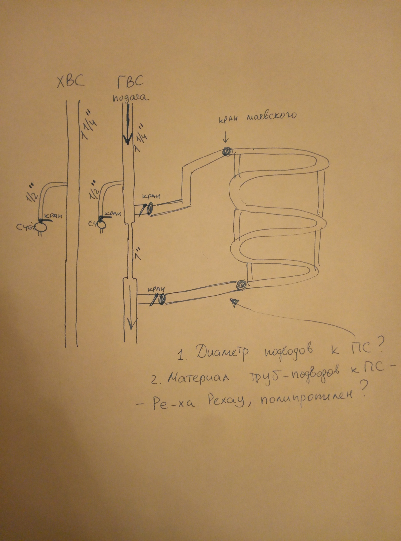

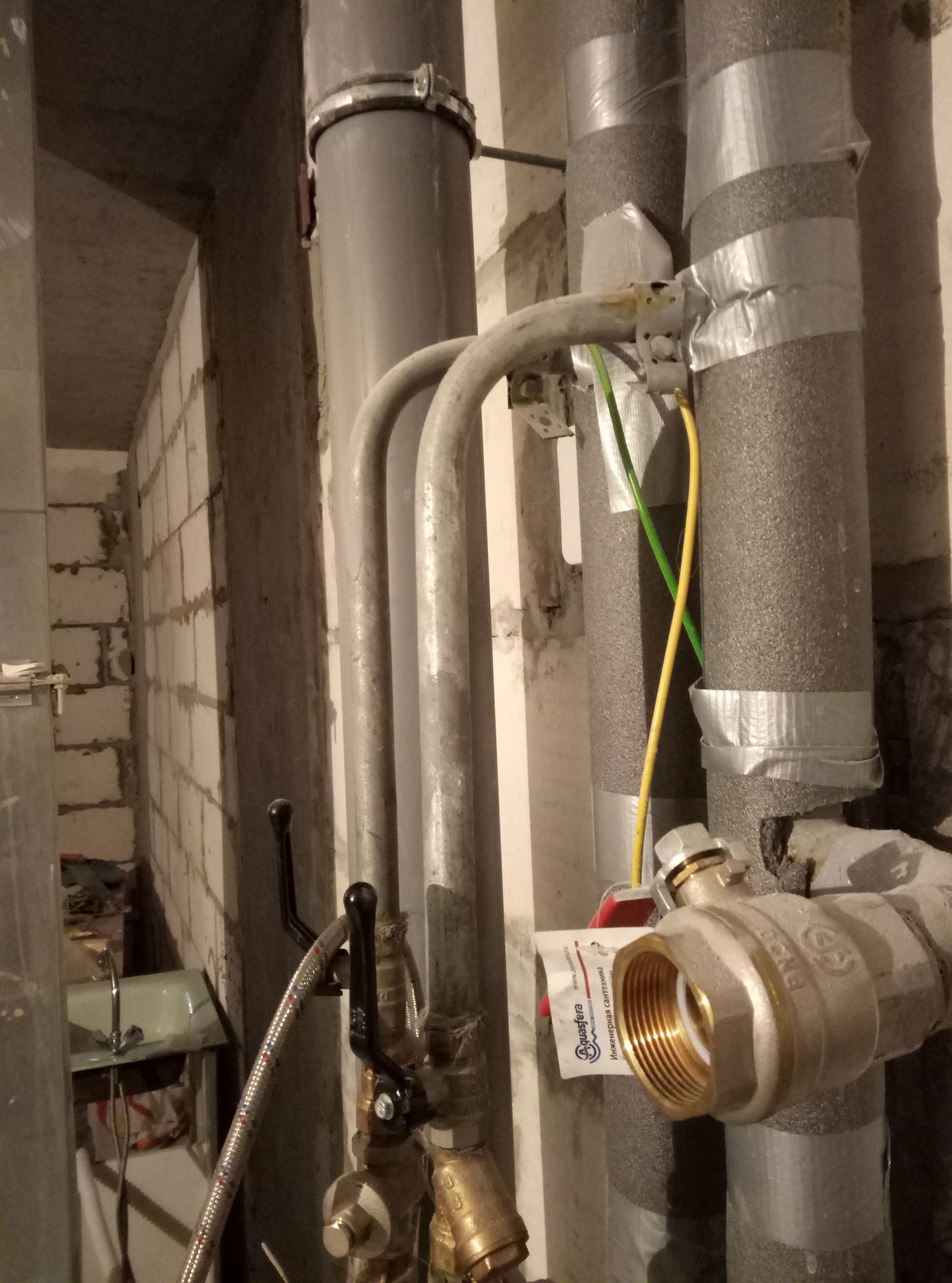

Здравствуйте. Входные данные: новостройка, этаж 16 из 17, трубы ХВС и ГВС 1 1/4" (примерно 45мм толщиной), байпас между выводами для полотенцесушителя 1" (примерно 34мм толщиной), отводы для водоснабжения - 1/2" (примерно 20мм толщиной). Из какого материала трубы - я не знаю, похоже на сталь оцинкованную. Насчёт давления - не скажу :(
хотелось бы узнать, будет ли рабочей схема с рисунка:
на сайте Сунержи в разделе схем есть подобная, но там байпас без заужения, а где с заужением - нету.
а также хотелось бы узнать, какие трубы и какого диаметра предпочтительно использовать для подвода? Полотенцесушитель будет, видимо, располагаться на расстоянии 1-1.5 метра. Изгибов не будет, краны выведены под углом к будущей стене, а значит трубы придётся немного гнуть чтобы уложить в эту стену.
Подойдёт ли Рехау Раутитан Флекс 32х4.7? Если да, то какие переходники, уголки и гильзы использовать и из какого материала - сталь, латунь, бронза, ППСУ? Мастерам доверять не хочется в этом вопросе, да и я слишком люблю всё контролировать.
Если есть какие-либо советы ещё - буду очень признателен, если выскажете :)
