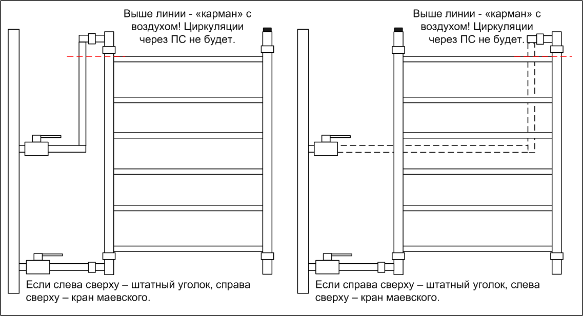

Mazayac, хм. Понял только с 3 раза. Видимо, надо смотреть конфигурацию полотенцесушителя и расположение его горизонтальных трубок. А я имел ввиду ситуацию, когда воздушного кармана выше точки спуска воздуха не остаётся.
в описанном Вами случае поможет диагональное подключение (подключение сверху справа и снизу слева)?
Mazayac
Mazayac
Регистрация: 12.05.2009
Сообщений: 20612
27.11.2018 в 03:26:34
sidpro, нет, не поможет тут диагональное подключение ничем. Вот:
Справедливо для подавляющего большинства лесенок на рынке. Исключение - некоторые модели Сунержи.

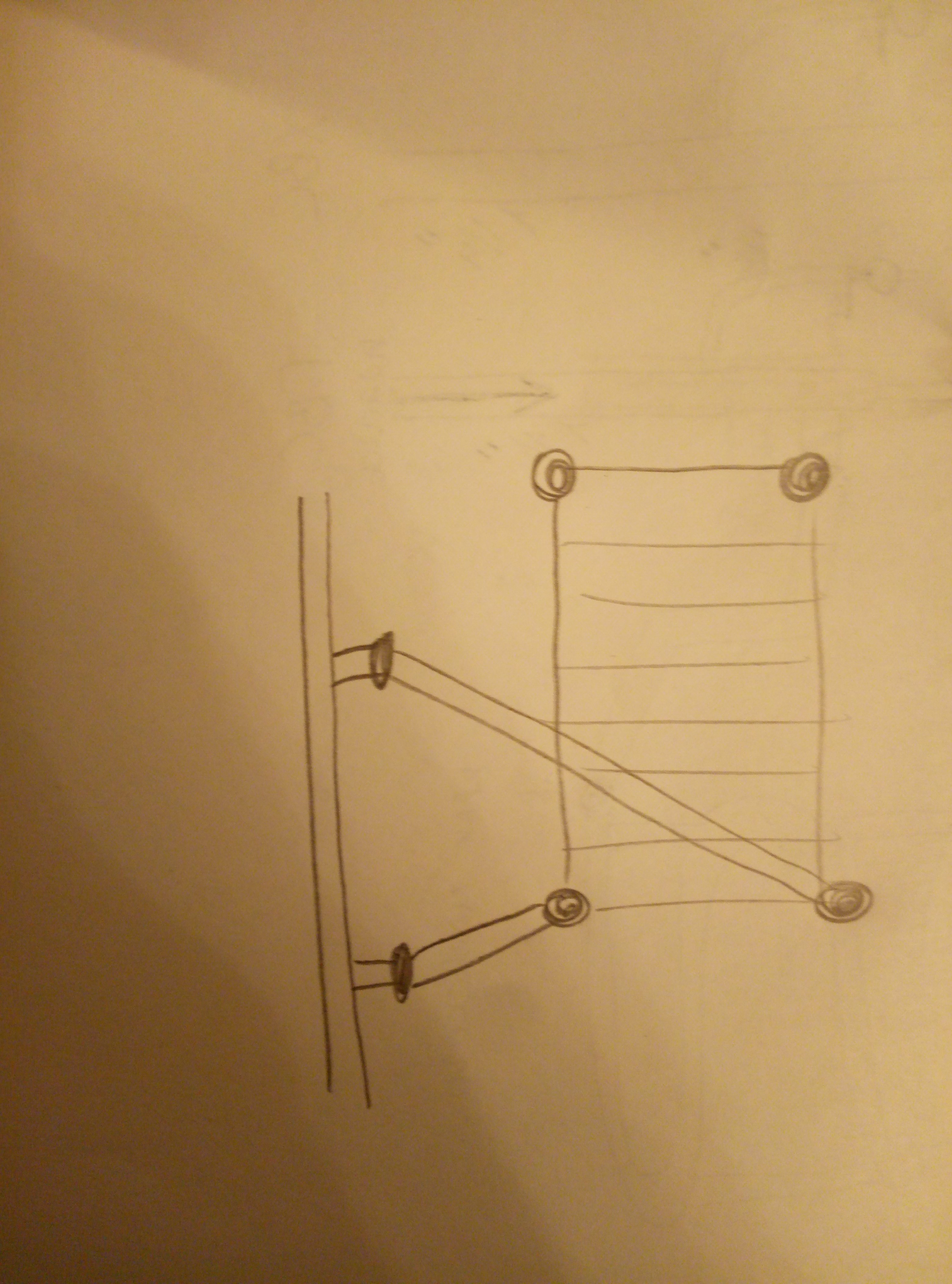

27.11.2018 в 14:01:03
или вот такое тоже будет работать?
Mazayac
Mazayac
Сообщений: 20612
27.11.2018 в 22:08:31
sidpro, такое может не заработать при подаче в стояке снизу вверх. Боковое впрочем тоже.

Mazayac, подача сверху вниз, по крайней мере анжанер дома сказал так.
просто непонятно, как лучше подключить, если полотенчик по высоте больше расстояния между выводами...
читал гигантскую тему "как правильно подключить ПС", так там вообще кто как не делает - и у всех работает)
а в случае с нижним подключением я не понимаю физику :) как будет прогреваться ВЕСЬ ПС, а не только нижняя часть?

sidpro написал: в случае с нижним подключением я не понимаю физику
Объясняю как умею: с нижней точки одного из вертикальных коллекторов, где окажется чуть меньше статическое давление, охлаждённая в ПС вода уходит (вытесняется) в стояк. Снизу второго вертикального коллектора на место вытесненной поступает более горячая вода из стояка, охлаждается в ПС и по первому коллектору опускается вниз, оттуда в стояк и так далее. Также конечно по горизонтальным перемычкам перемещается между коллекторами. Из этого следует, что если подача снизу - то при схеме "низ-низ" и Вашем расположении отводов охлаждённую, более тяжёлую воду, принудительной циркуляции придётся выталкивать в стояк вверх, против злой гравитации. Поэтому ПС либо сразу не заработает, либо будет работать нестабильно и зависеть от водоразбора по стояку, либо встанет через полгода-год-два...
