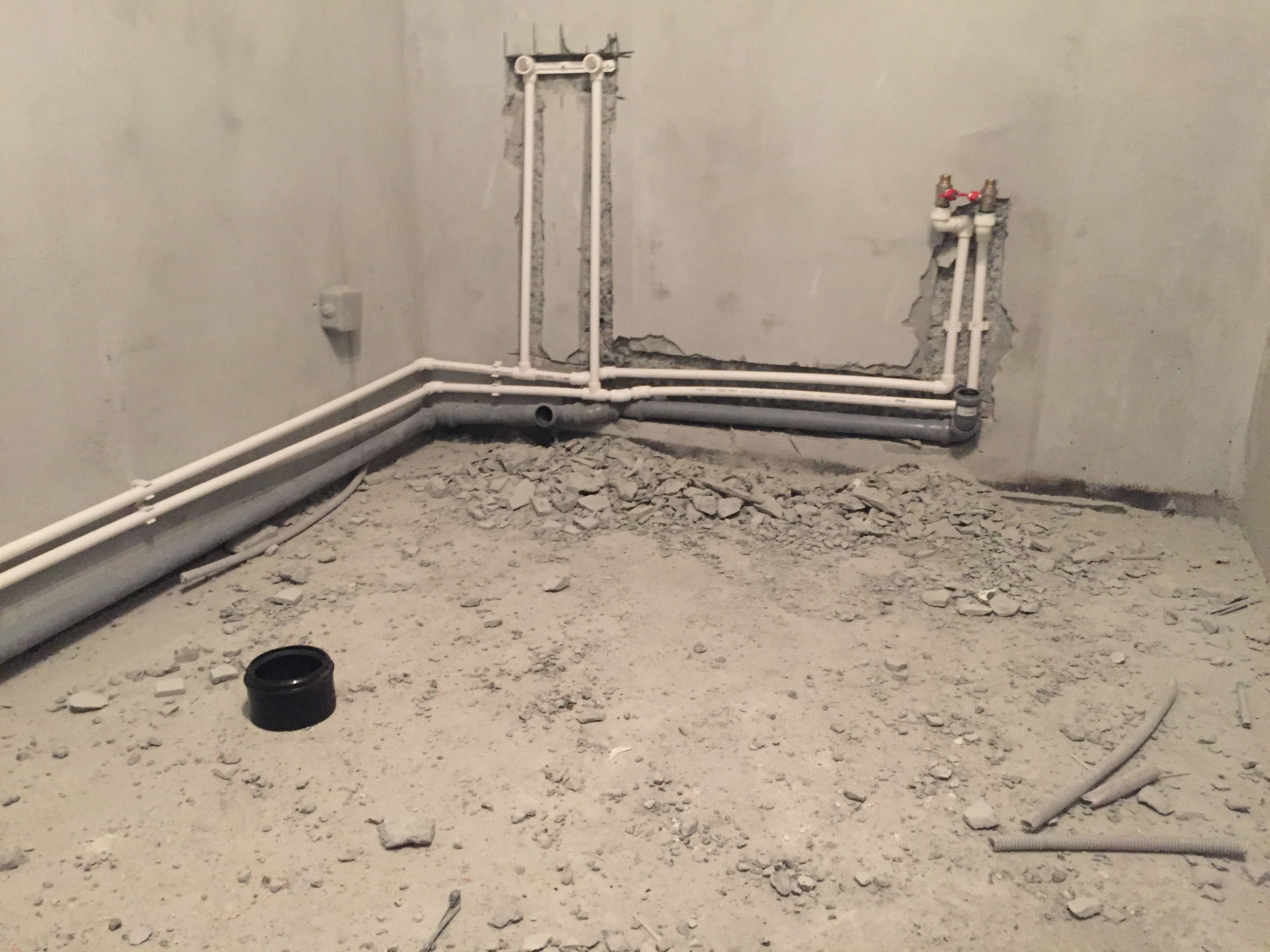

Доброго времени суток всем! Не очень силен в сантехнике, но сомневаюсь в правильности уклона, сделанного сантехником. Пожалуйста оцените по схеме, верно ли сделаны уклоны или все таки будут проблемы со сливом в ванне. Заранее спасибо

stovecenter, 3см на метр перепад для 50-й трубы. Надеюсь всё нарисованное не на прямых тройниках и уголках собрано?

Mazayac,
Выглядит сейчас вот таким образом

Mazayac, Это пластик не чугун, можно меньше. stovecenter,
Ванную можно и на прямой участок 1,8 метра подключить через косой тройник. Удобнее чем через угол и как туда залазить? Угол 90 через два 45 градусов. Подъем на умывальник с прямого участка тоже.

stovecenter, Почти все неправильно.

Hitgher,
Я приложил фото, чтобы нагляднее было

stovecenter, Труба ничем не закреплена длинный участок провис, тройник в углу 90 градусов. Вывод на ванную из прямого тройника.

Hitgher,
А как поворот тогда в углу должен был выглядеть?

stovecenter, по крайним точкам перепад верный , уклон не равномерный . По длинной стене есть шанс заиливания трубы. Но по новым снипам уклон и перепад в пределах нормы.

stovecenter написал: Hitgher,
stovecenter, два по 45
