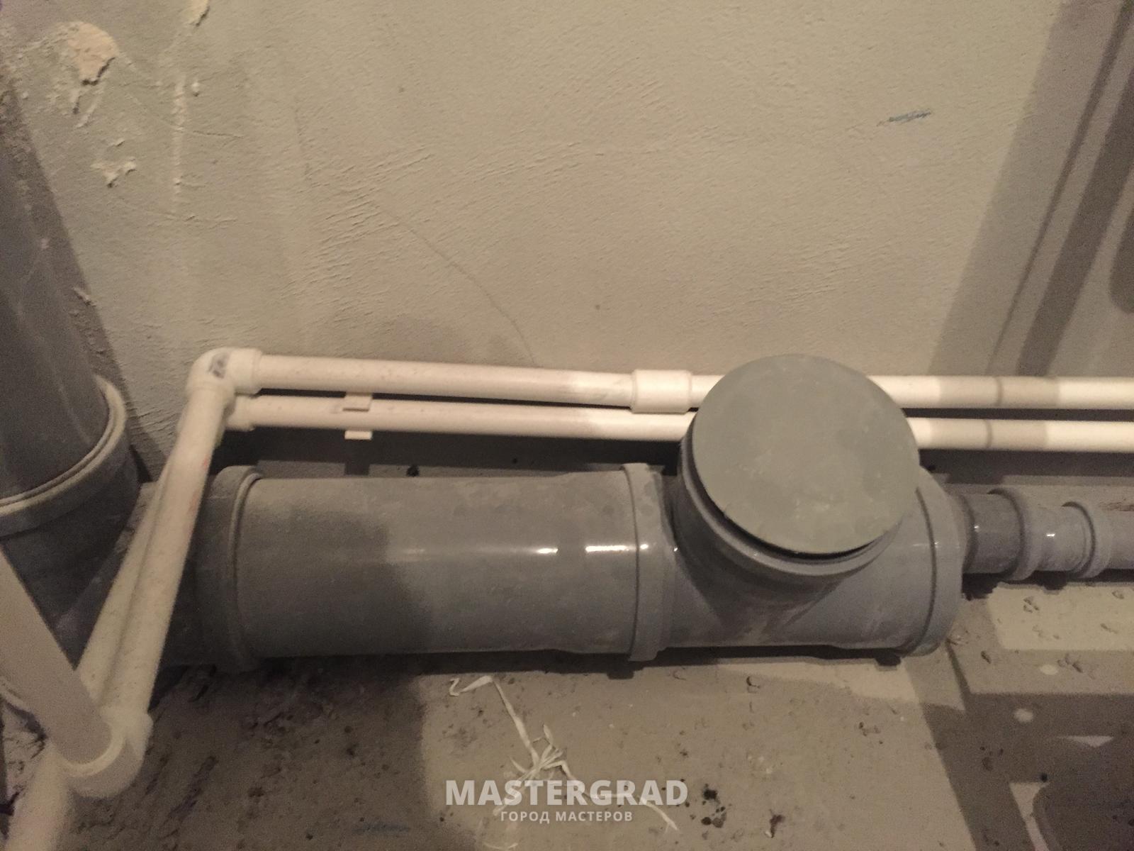

stovecenter, Понятно, те же грабли. Сантехник из него как из дерьма пуля. Ищите другого. Тройник прямой с инсталляции нафиг. Все там встанет ну не 20 см будет а 22. Нет у него навыков в сантехнике.

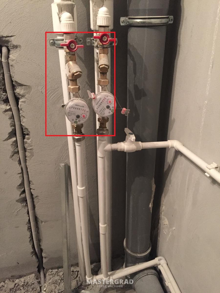

stovecenter, Ещё бы фото счётчиков что там он припаял? :killyourselfbywall:

Походу он вам после перехода 110х50 в углу положил канашку на пол, сделал контруклон.

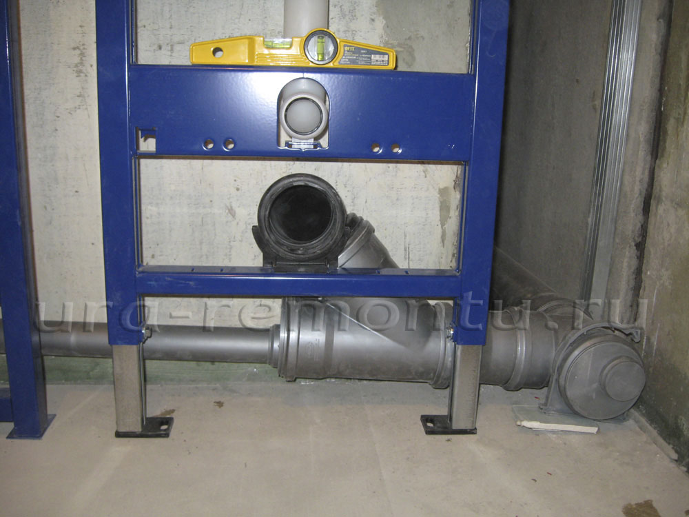

Гугл выдал фото!
Попробуйте переделать так.

stovecenter, дело не в обслуживании - грамотно смонтированная канализация в нём не нуждается, дело в том, что при использовании прямого тройника стоки забрасываются в противоположную от слива сторону и там нарастает грязевая пробка. С поворотом на 90 градусов - два отвода по 45 должны быть, как для уменьшения уровня шума, так и для исключения засоров в этом угле - когда поток резко меняет направление - часть несомого им мусора остаётся в углу. В общем «мастер» - дуб дубом.

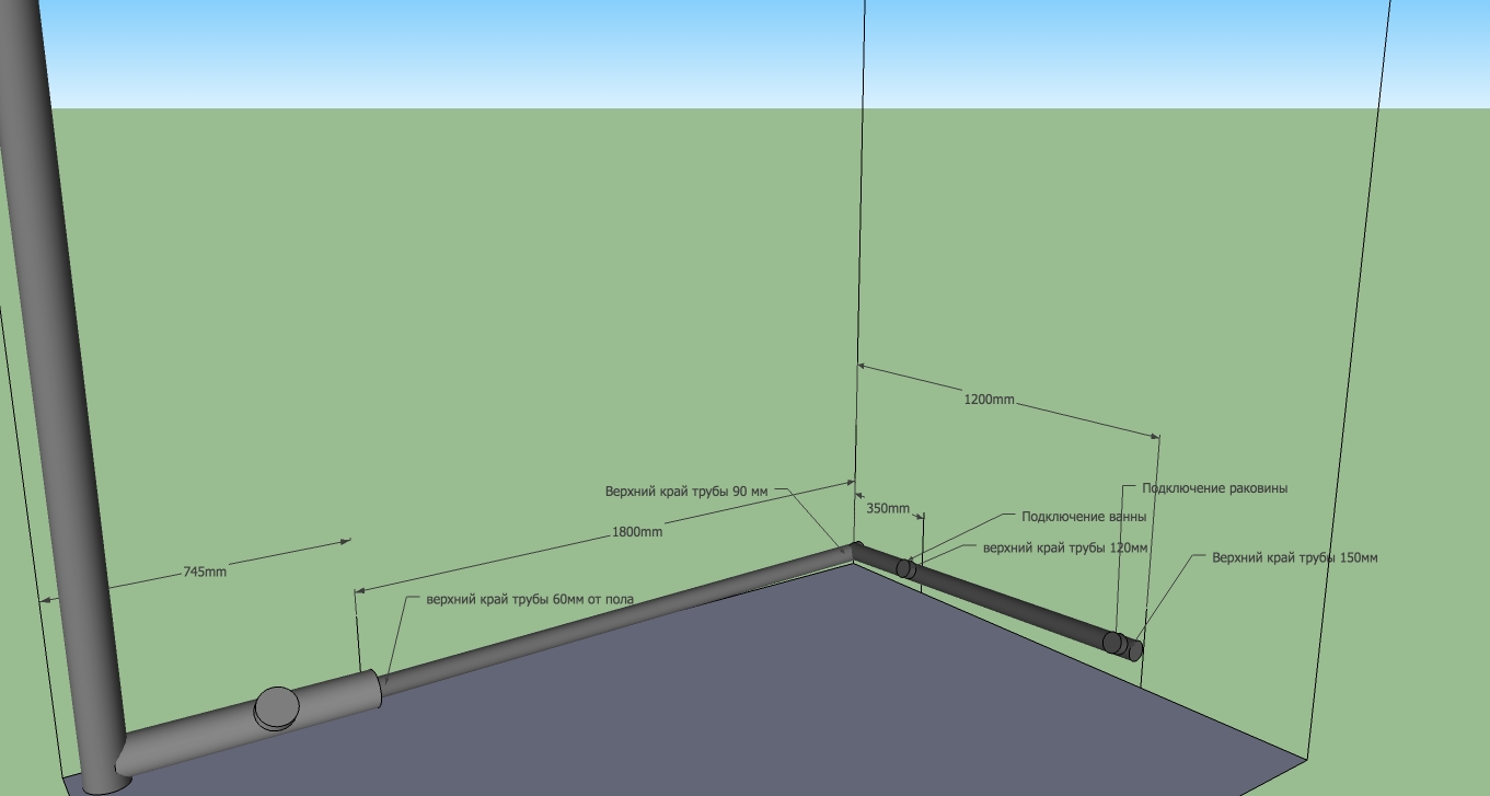

Доброго времени суток всем! Не очень силен в сантехнике, но сомневаюсь в правильности уклона, сделанного сантехником. Пожалуйста оцените по схеме, верно ли сделаны уклоны или все таки будут проблемы со сливом в ванне. Заранее спасибо
stovecenter, На первом участке уклон примерно 1/100, на втором 5/100. Для пластиковых труб нужен уклон не менее чем единица делить на диаметр. Для 50 - это 1/50 или 2 /100 или 2см на метр. (на практике от 2х до 3х см /метр)
Много - плохо, мало - еще хуже. Итого на первом участке от стояка - недобор, во втором - перебор. Сантехник - не компетентен

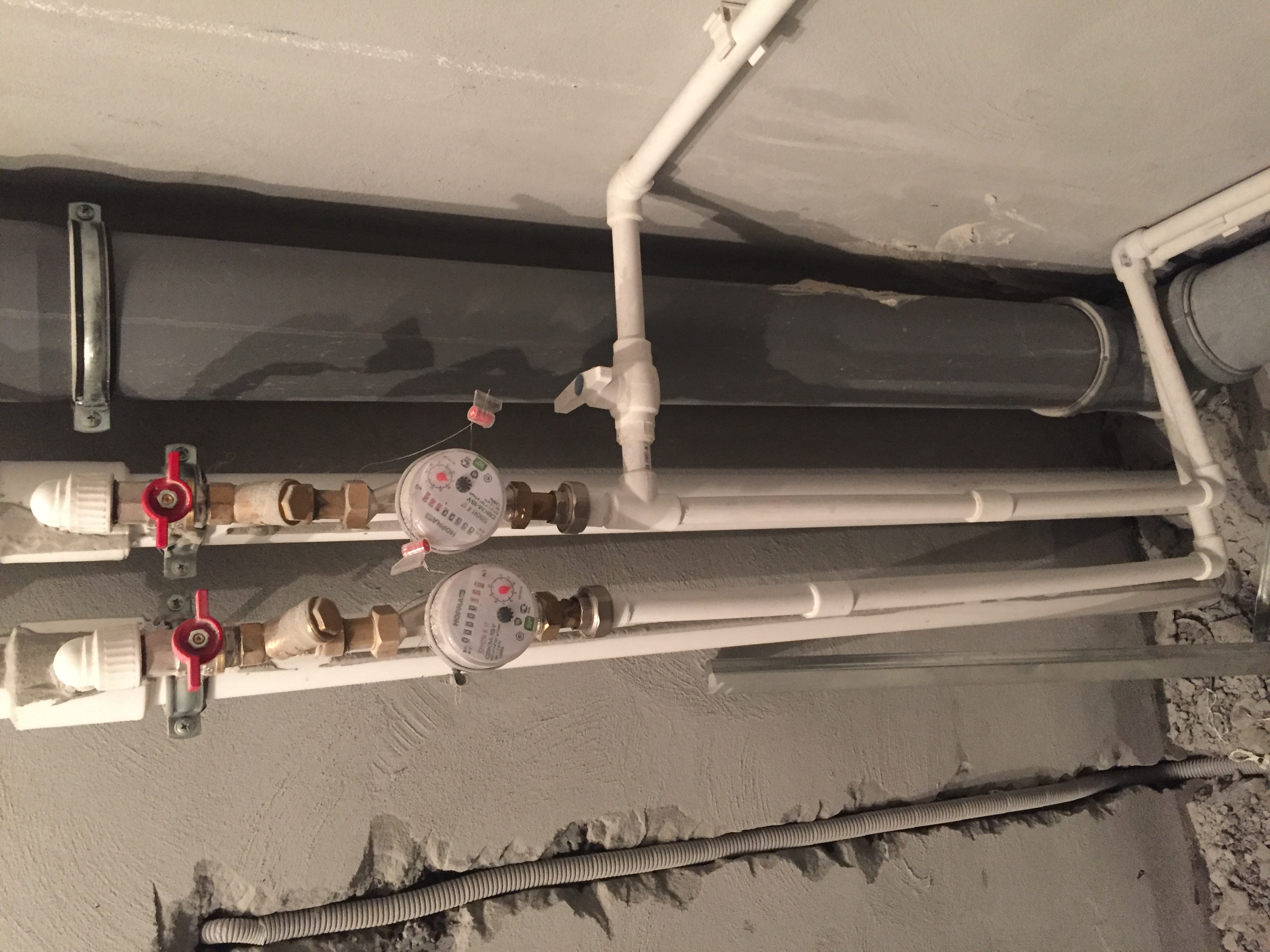

stovecenter, Понятно, клиника. Где-то недогрето, где-то перегрели паяльник, все в кривь в кось. Редукторов нет, обратных клапанов тоже, те что в американке счётчика залипнут. Принимаем душ, смываем унитаз и ошпариваем я@ца. Если бюджетной? То можно было сделать хоть трубами разного диаметра с понижением диаметра. Деньги за испорченный материал вычесть и дать подсрачник спецу.

Hitgher,
а что у автора темы тут не так? делаю ремонт в новой квартире, застройщик сдавал дом с точно таким же узлом счетчиков воды. Или пластиковые трубы неправильно подключены?
