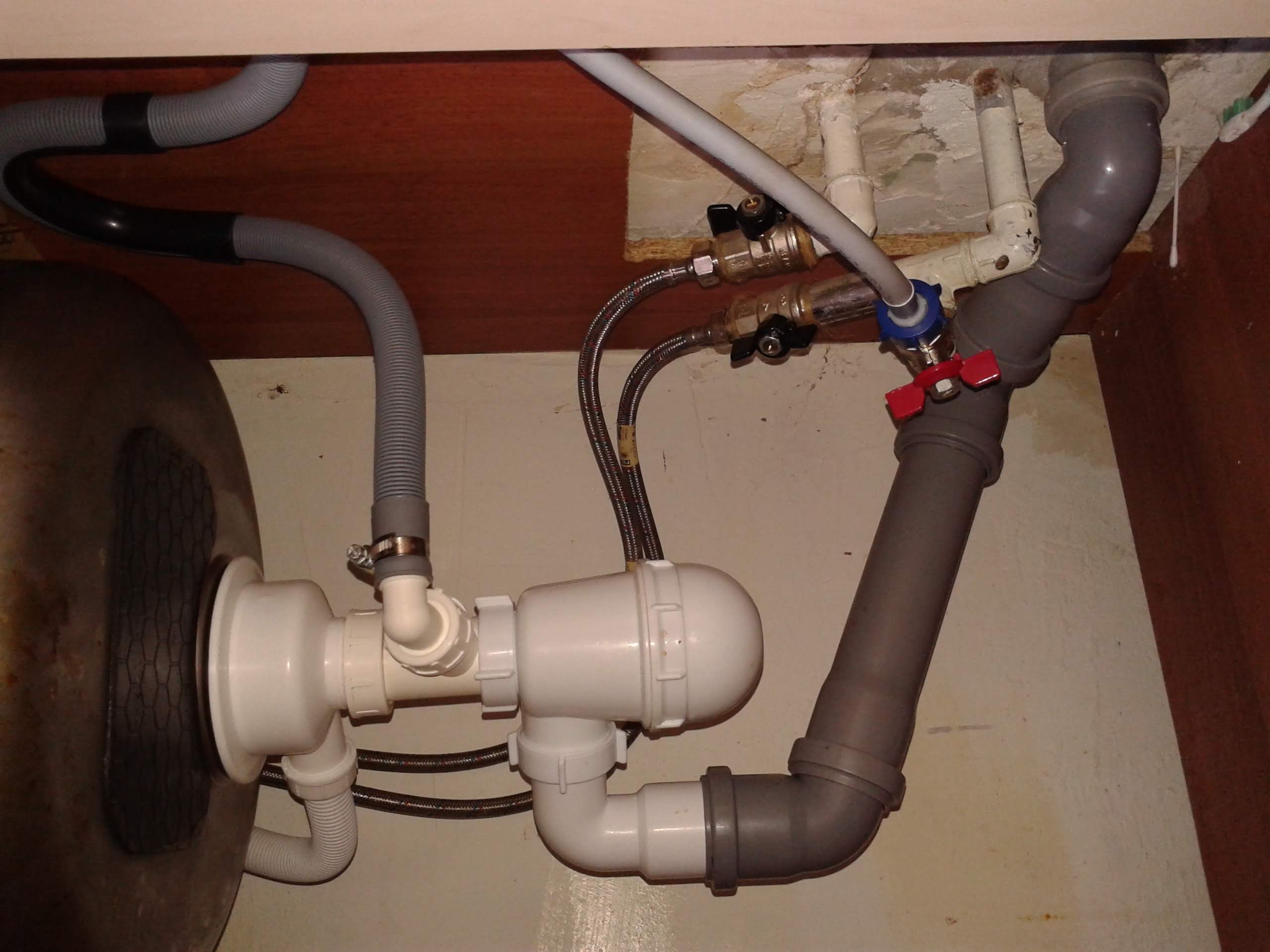

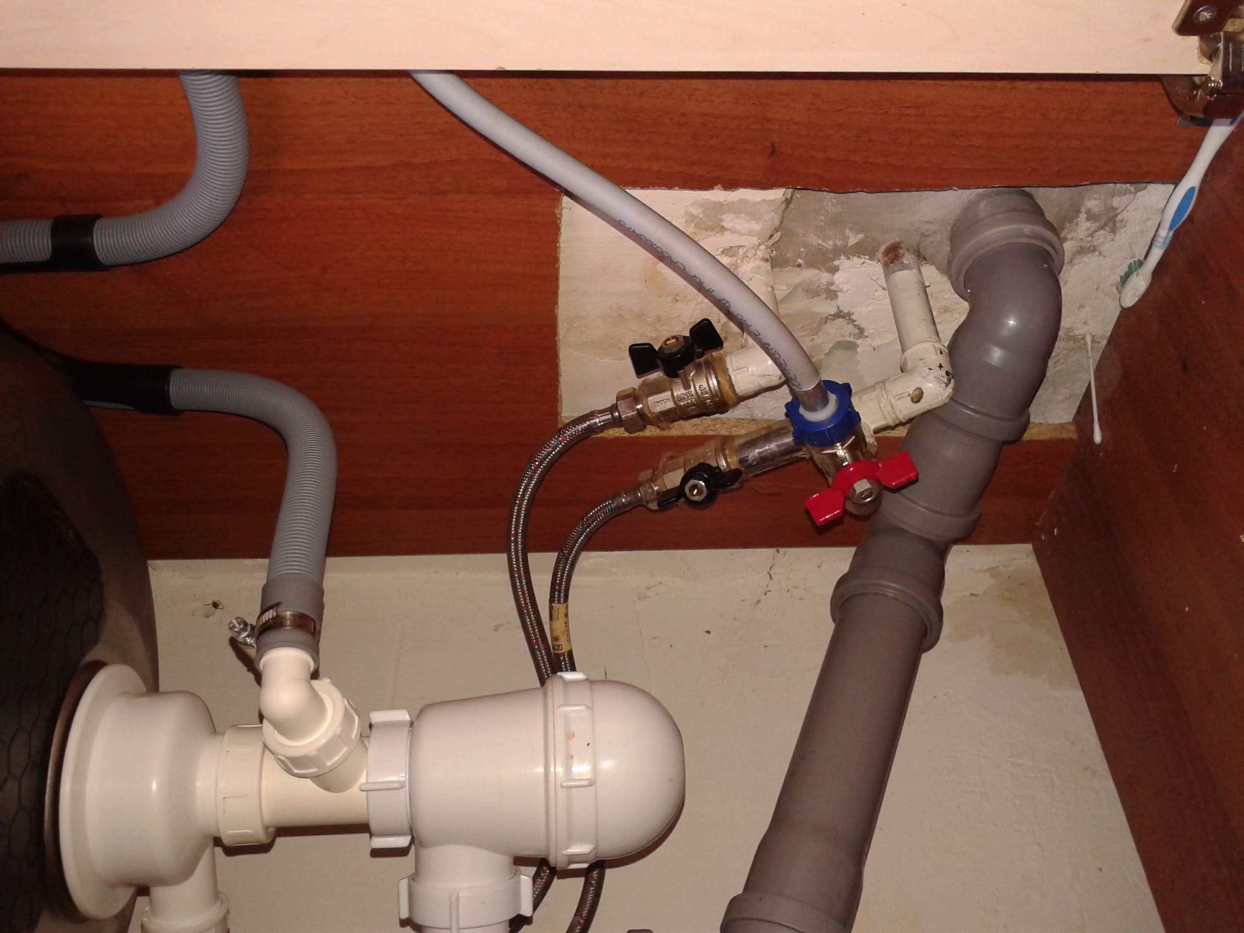

BV, здравствуйте! Как бы Вы оценили вот такое творчество? В смысле уклона и двух поворотов, из которых один точно 90°, а про второй я не помню. Мойка на кухне и стиралка, труба D50 мм, гибридный сифон McAlpine/Alcaplast/Soloplast. Работает 2,5 года, пока всё нормально.
Предыстория:
Квартирантка захотела стиралку, изучать теорию канализации не было времени, старый сифон был страшный, новый сифон Alcaplast был слишком громоздкий и не позволял поставить в тумбочку мусорное ведро, пришлось лепить гибридный сифон из разных запчастей.
От этой конструкции до стояка идёт прямой участок 2,5 метра с косым тройником ванны и прямым тройником умывальника.

Abrikos написал: Как бы Вы оценили вот такое творчество?
Все в доступе, проблемы нет. Плохо, когда замуровано.
