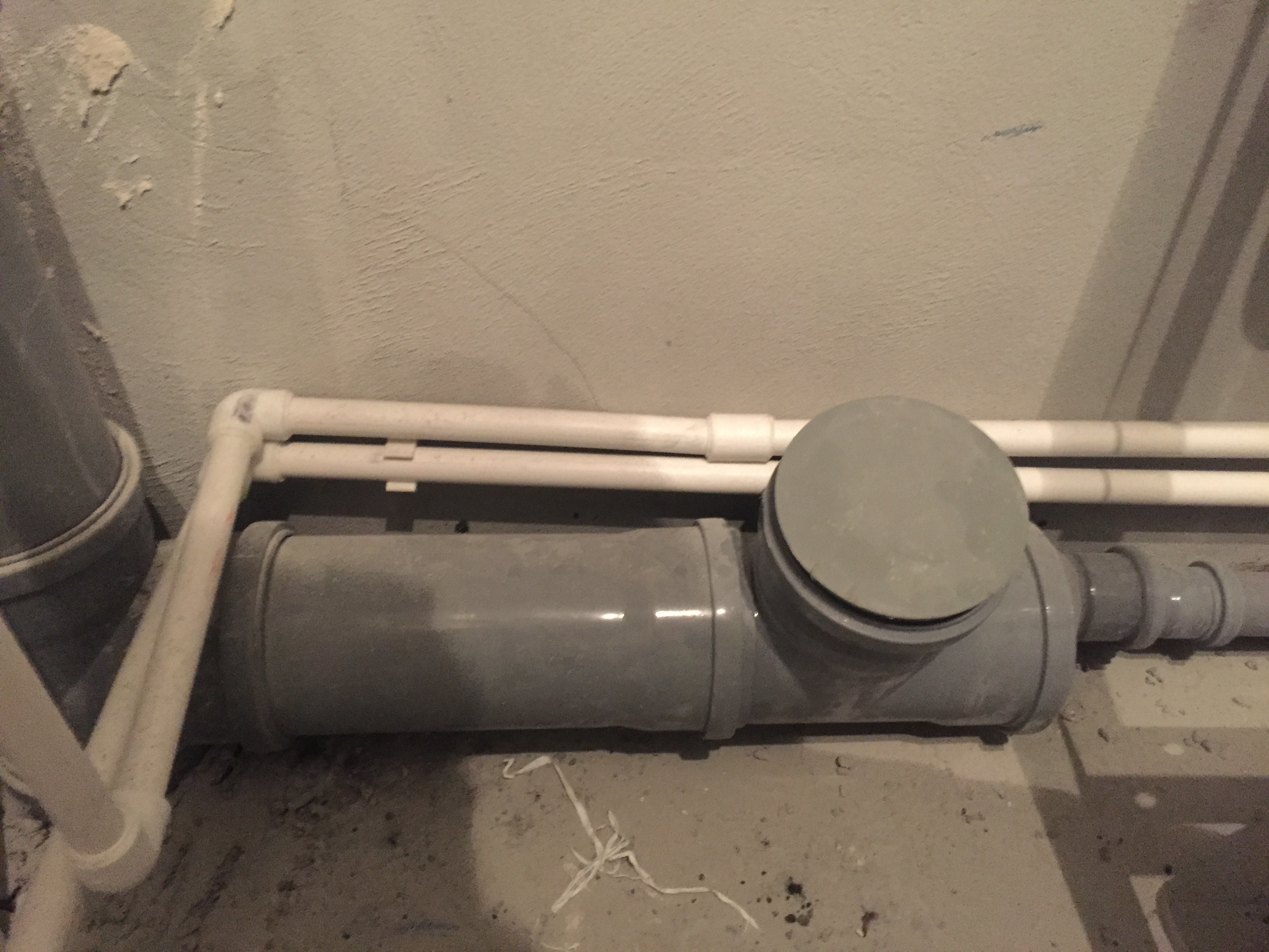

АПОСТОЛ, понял, спасибо. Я так понимаю это для удобства обслуживания в дальнейшем?
А выход на ванну как должен выглядеть?

Под акриловую ванну слив необходимо выводить по схеме, что бы ножки потом не пилить, и не уродывать каркас.

stovecenter, И не за ванной за углом, а желательно на прямом длинном участке через косой тройник. Меньше проблем потом со сливом будет.

Вообщем лучше все переделать и у другого мастера?!

stovecenter, вы конкретно ставьте задачу перед мастером, проговорите все нюансы. Попросите переделать. Мастера сразу так то зачем менять. Он не в курсе,вы и введите его в курс.

АПОСТОЛ, Ну так было два вопроса от мастера расположение кранов на ванну и раковину, про уклоны и дальнейшее обслуживание наверное он должен был больше позаботиться? И что-то подсказывает, что канализация на раковину низковата, сегодня на двух квартирах промерял, везде вывод на уровне 350-400мм от пола, а у меня сейчас 200мм и без учета ещё плитки. Я не придираюсь, просто не охото потом сдирать плитку, убирать инсталляцию, чтобы исправлять ошибки

stovecenter, Ну он просто подъем на раковину не сделал. Хотя как он вам вывел выводы на умывальник, через кучу углов, кранами вверх. И места между ними для канализации нет. Не удивлюсь если там половина стыков запаяны. Где вы таких мастеров находите? Хотя за дёшево хорошо не бывает. Как заплатил так и получилось. Искали то наверное за 20 тыс все вместе с разводкой плиткой и чистовым монтажом?

Вижу переход на полу 110х90 от инсталляции. Фото что он там с инсталляцией наваял можно?
25.11.2018 в 21:15:24
Hitgher, Вперёд не надо забегать, в априори не отталкиваюсь от цены. Человеку сказали пожелания, он выслушал, сказал что эта работа будет стоить 9тр + материал 4тр. На этом диалог закончился человек приступил к работе. После как приехал на квартиру и задумался от увиденного!
25.11.2018 в 21:18:18
Hitgher, в том то и дело что ничего хорошего с инсталляцией не вышло. Я решил подумать как быть дальше. Вообще он должен был подключить ее, но когда я приехал, мне было сказано что инсталляция не встанет как я хотел (200мм от стены с учетом рамки) и что надо двигать от стены и расстояние получится не меньше 300мм.
