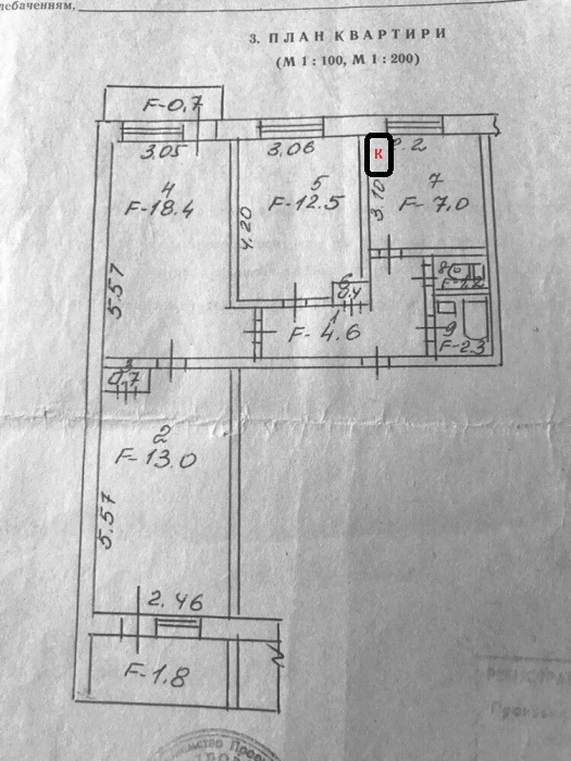

Добрый день, дамы и господа
Зарегистрировался на форуме что бы узнать мнение профессионалов.
Приобрел квартиру под ремонт для собственного жилья и вот вопрос встал, "реально ли?"
Данные по задаче:
  • страна : Украина
  • Панельный дом 9 этажка, квартира на 5 этаже.

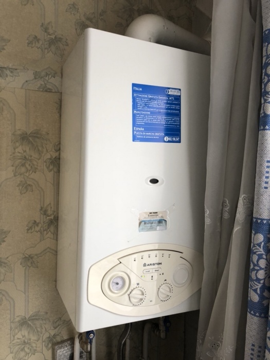

  • тип отопления: автономное газовое отопление, двухконтурный котел. (узаконенное) теплоцентраль идет транзитом через квартиру.
  • тип теплоизлучателя в квартире: новые радиаторы "стальные панельные"
Ну вот вроде бы переменные в тему внесены и встал вопрос, реально ли сделать систему "тёплый пол" в данную квартиру.
Начал изучать куча информации гугла и информации много и всякого.
Интересует какая минимальная толщина стяжки получиться при заливке пола? (высота потолка в квартире не особо большая)
Разрешено ли делать вообще тёплый пол в многоэтажки от автономного отопления? (при условии полной гидроизоляции всякими способами черновой стяжки\панельных плит)
Какой материал все же лучше: спаянный пластик или металопластиковые трубы?
Где лучше расположить "смешиваемый узел" в данной планировке?
Вообще готов выслушать всю критику и советы в данном вопросе На первой фотке буква "К" означает место установки котла на кухне.

msidog написал: Интересует какая минимальная толщина стяжки получиться при заливке пола?
4 см, а при сопутствующих обстоятельствах и 3 см. .
msidog написал: Разрешено ли делать вообще тёплый пол в многоэтажки от автономного отопления? (при условии полной гидроизоляции всякими способами черновой стяжки\панельных плит)
Разрешено, даже от централизованного при индивидуальном вводе в квартиры.
ОПЫТНЫЙ исполнитель может сделать даже в старом жилищном фонде от стояка в квартире БЕЗ ухудшения функционала центрального отопления. .
msidog написал: Какой материал все же лучше: спаянный пластик или металлопластиковые трубы?
Для функционала лучше металлопласт, для надёжности, не столь критичной в индивидуальной системе в многоквартирном доме, сшитый полиэтилен. .
msidog написал: Где лучше расположить "смешиваемый узел" в данной планировке?
НУЖНО располагать там где будет НАИЛУЧШИЙ функционал и только если в этом месте будет неудобный доступ для обслуживания придётся искать компромиссное место! .
msidog написал: Вообще готов выслушать всю критику
Почитайте мою критику про то как в 99,999...% случаев делают водяные теплые полы и их обвязку теме Водяной теплый пол без насосно-смесительного узла.

Посититель, Очень благодарен за такой большой ответ.Прочитал вашу тему которую вы посоветовали. Там последние сообщения что-то огорчили, по поводу того что запрещено водяной теплый пол в квартире. Так ли это?
касимов
касимов
Регистрация: 03.08.2012
Касимов
Сообщений: 11922
27.11.2018 в 05:56:22
msidog написал: по поводу того что запрещено водяной теплый пол в квартире.
Тот кто давал комментарий, не читал тему сначала. Запрещено при центральном отоплении.
