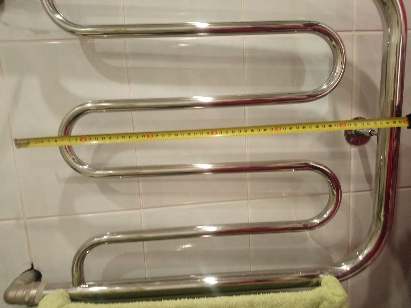

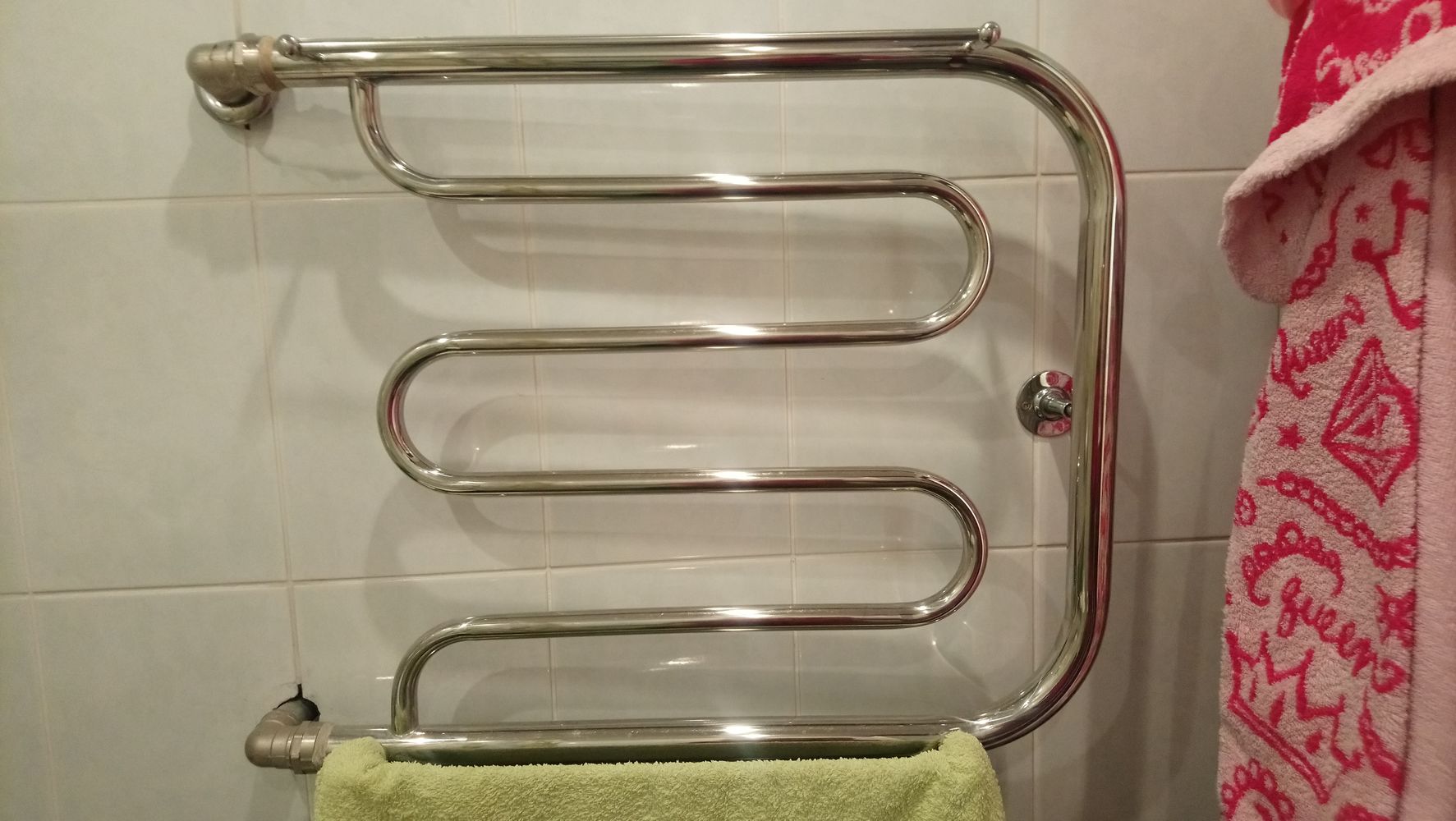

Сегодня обнаружила течь полотенцесушителя в месте шва с внутренней тонкой змееобразной трубой. Решила поменять. Я так поняла, что это - Фокстрот 5060. Но на нём сохранилась старая наклейка, где написано почему-то "5050". Не пойму теперь, какой размер.... И ещё главный вопрос: какие комплектующие надо купить и как устанавливать? Паклю наматывать чем-то обмазав, или как?

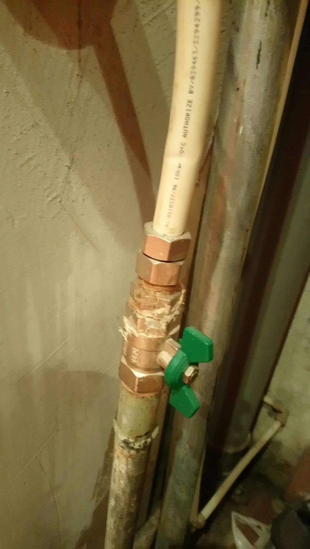

Белоснежка12, Вы сами менять будете? Если нет, то на усмотрение того кто будет менять. Нет фото того что за стенкой, где сгон не понятно.

Белоснежка12, чтобы получить ответ на вопрос давайте полную информацию. Ее нет т.к. нет фото подключения. Того что за стеной. Удачи.

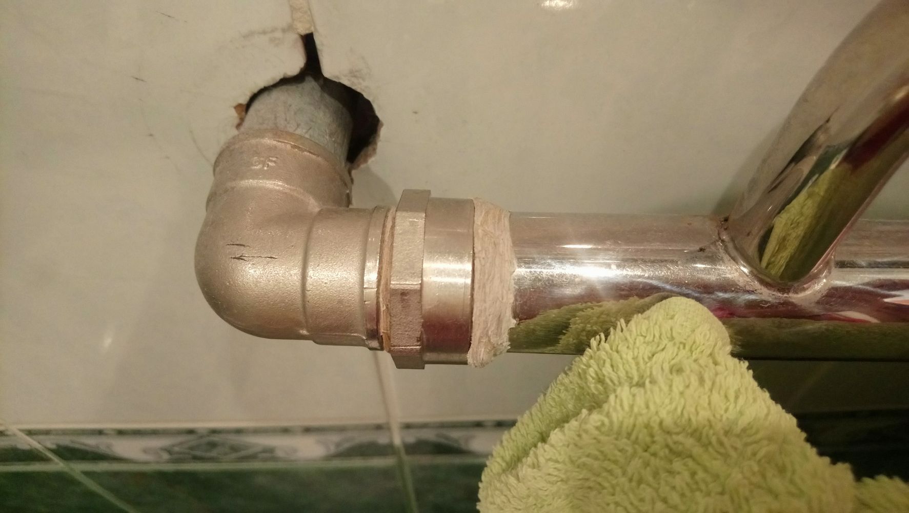

Москвичи наглые давайте погадаем сгон на полотенчике, после уголков :confused: за стенкой всё на сварке. Фото за стенкой пожалуйста Для того чтобы заменить, вам нужно скрутить полотенцесушитель, освободить из уголков. Купить муфты соединительные (2 штуки) на уголки накрутить и накидные гайки (2 штуки) на резьбу к ПС соответствующих размеров

01.12.2018 в 15:42:01

Белоснежка12, гайки ослабляете что на белой трубе, откручиваете и вытаскивает через стенку всю сборку с железным сгоном. На руках перебираете.
