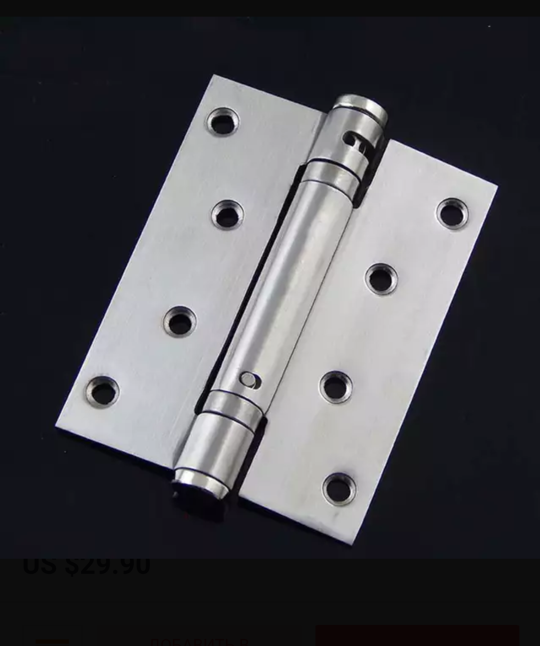

В последнем вашем посте фото непохоже на петли с доводчиком. Это какие-то ещё которые могут подсобить в нашем случае?

kubinec, На Али от 20$ полно. Поиск умеете?

kubinec, Напишите самозакрывающиеся. Даже Гугл ссылку на них на Али даёт.

Hitgher, Спасибо, гляну. Сами такие использовали? Как они в деле? Где-нибудь на стенде их можно посмотреть, пооткрывать-позакрывать? Москва.
Мне как не мастеру все-таки кажется, что вариант с наклоном и под собственным весом более приемлемый для дверей в санузел и на кухню. Я смотрел видео с сайта по вышеприведённой ссылке, там южнокорейские петли прямо так резво дверь прикрывают, серьезная конструкция. По крайней мере при просмотре такое впечатление.

kubinec написал: В последнем вашем посте фото непохоже на петли с доводчиком. Это какие-то ещё которые могут подсобить в нашем случае?
Другие, попроще... "скошенные" (с наклонной плоскостью скольжения) петли закрывают дверь под весом двери без перекоса коробки. Их есть у известных производителей. Дают плавное усилие закрывания, в отличии от растянутой пружины, но сил на прихлоп может не хватить с малого "разбега" в отличии от дорогой петли с встроенным доводчиком. Для кошки скошенные - самое то, и стоят не дорого. Только верхний зазор чуть больше сделать может придется Даже в обычные петли можно найти и вкрячить вставки с наклонной плоскостью, только искать задолбаешься :) Можно обычные петли допилить, но некрасиво сдвинутся карты петель.
