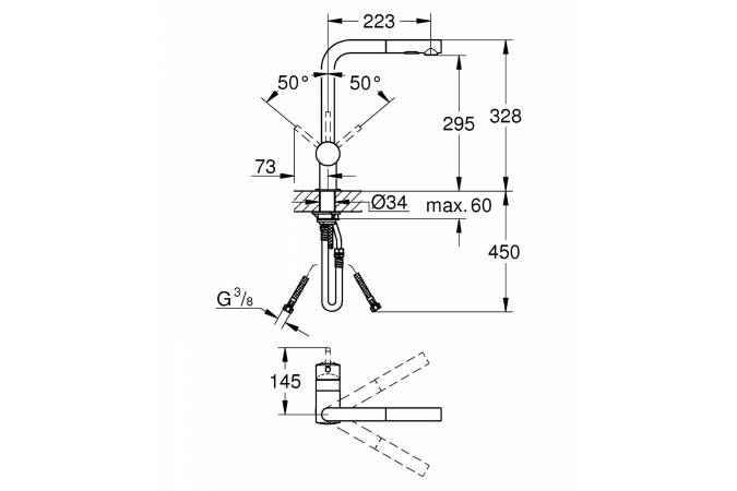

Но остаётся вопрос, какой высоты смеситель высматривать? Не будет ли с полуметра вода больше разбрызгиваться? Смотрю на такие смесители при глубине раковины 18 см:
По идее, и 40 см до дна мойки - норм. А тут аж почти 50 см можем получиться. Ну и керамические картриджи у них 35 и 46 мм. Это особо без разницы?
