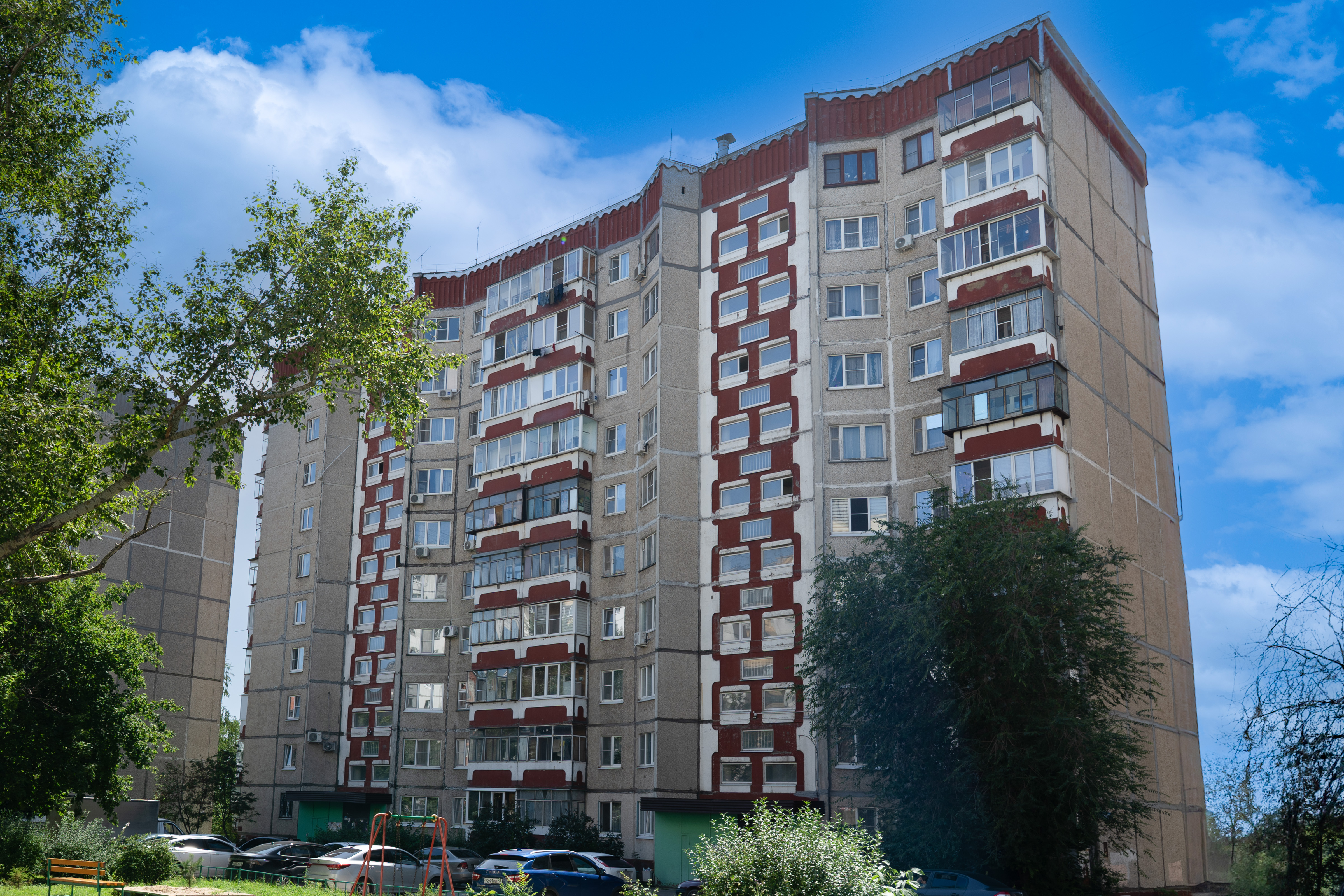

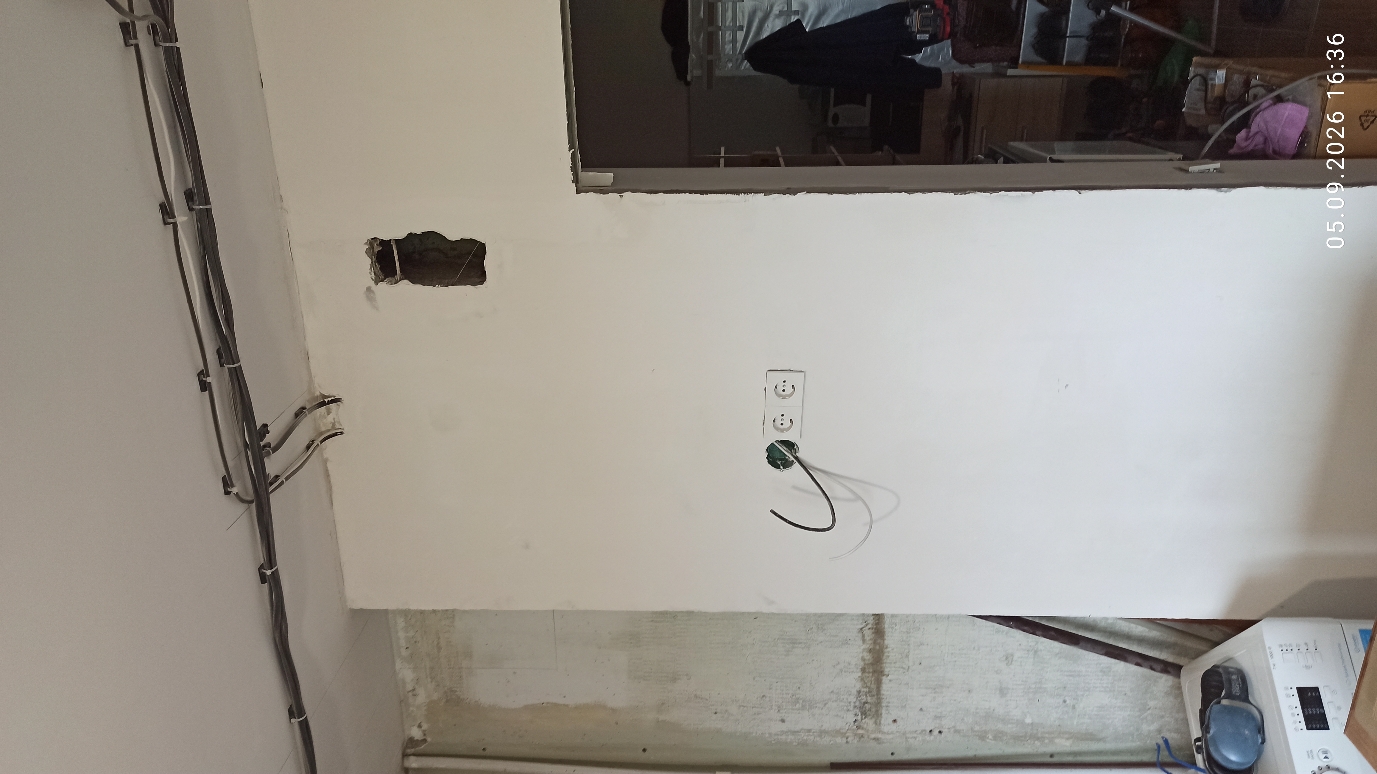

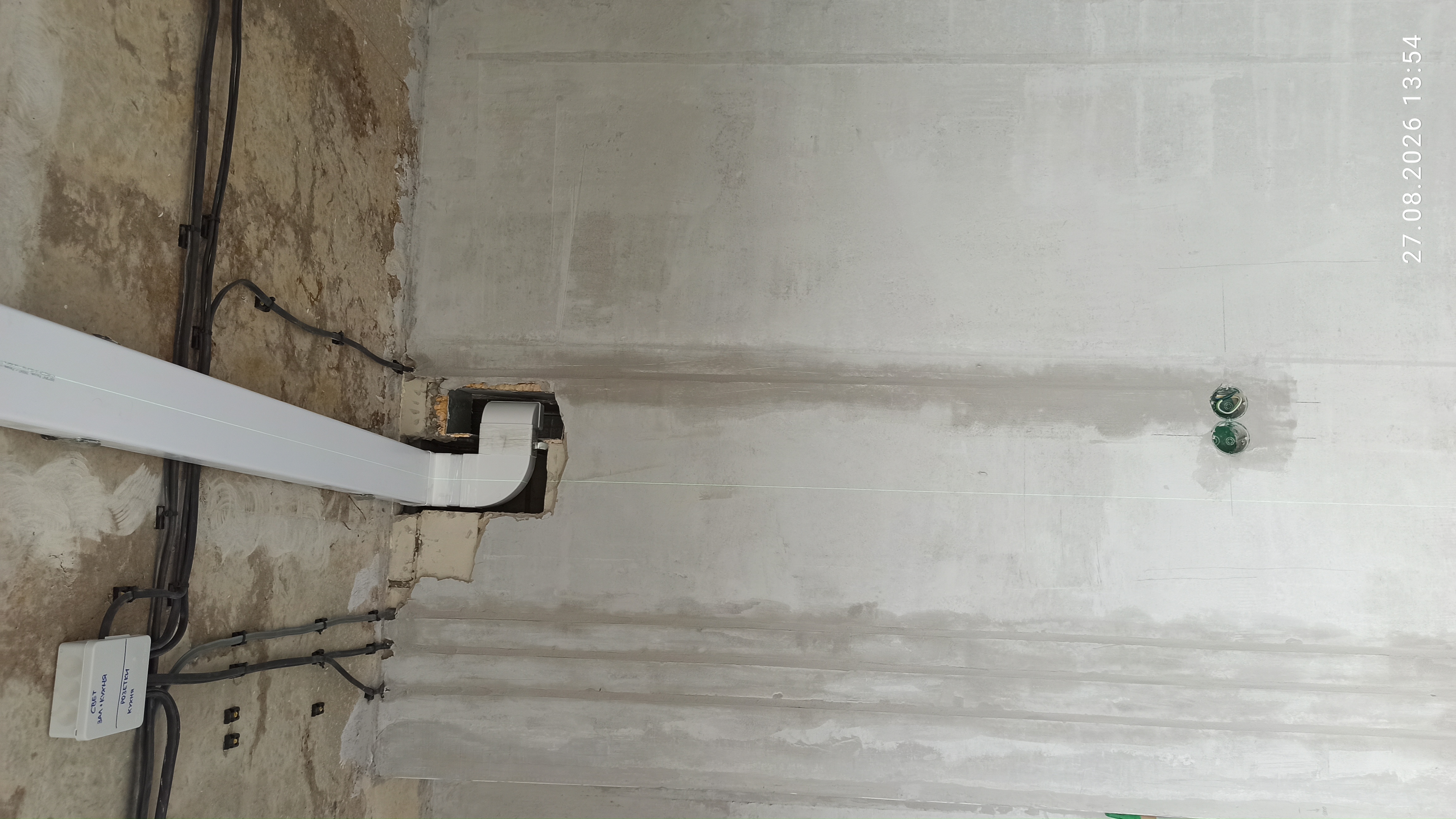

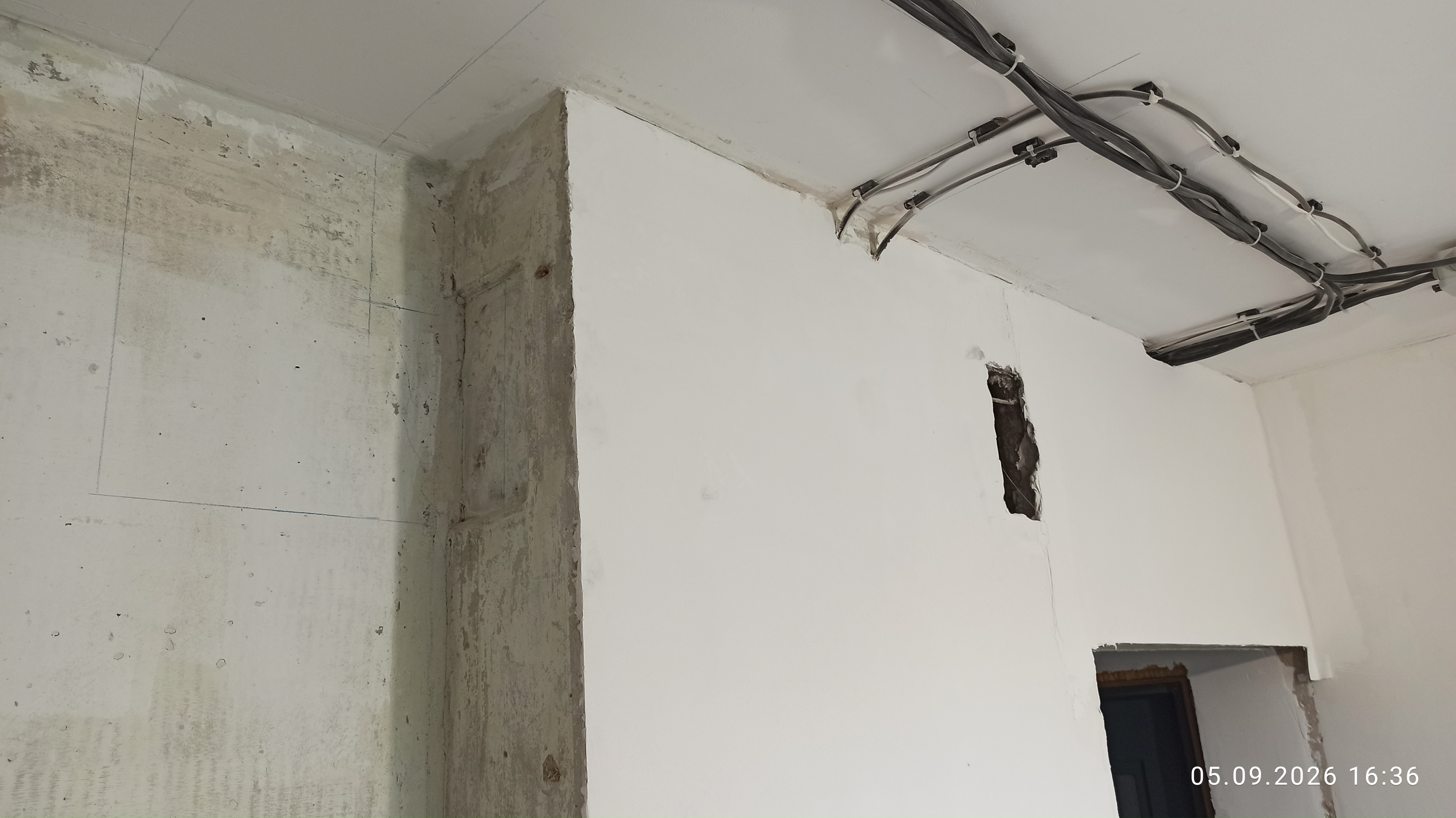

Есть дом 91 серии, как на фото, только 5-ти этажный. Я на 4-м этаже и хочу установить вытяжку с вентилятором над газовой плитой. Есть вентканал (или шахта), у которого справа есть вентиляционное отверстие, а слева (с торца) есть заглушка. Я хочу ее удалить и воткнуть туда воздуховод 60х204 мм от вытяжки, примерно как на фото, только без последнего поворота, просто опуск вниз и поворот вправо.
Вопрос, кто знает, как устроена вентиляция в этом доме? Сильно ли я нарушу нормы и испорчу жизнь соседям? Повторюсь, я на 4-м этаже 5-ти этажного дома...titleIMG_20260905_163630IMG_20260905_163646IMG_20260827_135418

В 91-й серии спутники этажей входят в общую сборную шахту, и торцевая заглушка часто закрывает именно её ствол, а не отдельный канал квартиры. Если снять заглушку и завести туда короб 60х204 с вентилятором, воздух пойдёт и вверх, и вниз по сборному каналу. Над вами один этаж, его решётка первой станет притоком, когда вытяжка включена. Сечение 60х204 почти как круглая 125, это полный расход кухонного зонта, и соседский клапан его не держит. Заглушку лучше не трогать: вытяжку ведите только в штатное отверстие, второе оставьте под естественную тягу.
