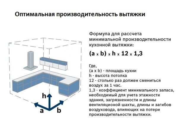

Нашёл вариант подбора мощности кухонной вытяжки: http://sovet-ingenera.com/vent/raschety/raschet-vytyazhki-dlya-kuxni.html
Понравилось, что расчёт идёт не от площади помещения (как часто пытаются считать продавцы вытяжек), а от тепловой мощности плиты, от габаритов плиты. И там выходит, что для типовой плиты с максимумом в 8 кВт - достаточно всего... около 130 кубов. 150 кубов - с запасом.

Gepard, отличная статья! Неплохо бы ссылку на нее зафиксировать в шапке раздела, чтобы не затерялась - меньше бы стало дублирующихся тем. Только есть в ней "косяк" - перепутаны иллюстрации в разделах: картинка в разделе "Этап #2 — расчет гидравлического диаметра и расхода" должна быть в разделе "Особенность кухонной вытяжки" вместо этой картинки и наоборот.

AlexEE, я решил, что это левая картинка из интернета ) Статья с таким текстом встречается на разных сайтах, источника на нормальном сайте без кучи реклам не удалось найти.
Но сама статья начинается как раз с того, что опровергает смысл расчёта по кубатуре кухни, т.к. кухонная вытяжка - местный отсос, который не служит целям вентиляции помещения. Поэтому объём кухни не имеет значения. По-моему, логично.
Хотя под этой спорной картинкой идёт текст, который уже используется в формуле (конвективного расхода) при расчёте в статье - автор берёт поправочный коэффициент для расположенной в углу плиты.

Gepard, я откорректировал свой предыдущий пост (как и Вы ;)) , там ошибка, правда, ставящая все с ног на голову.

AlexEE, да, точно. Картинки скорее всего перепутаны. Спасибо!
Автор получил 132 куб для плиты в углу. Если плита не в углу, то возвращаем коэффициент до единицы, например, и получаем: 132/,75 = 176 кубов. В любом случае выходит, что честных 150-200 кубов - за глаза при одновременной работе всех конфорок, что происходит не часто. Чаще всё же задействованы 1-2 конфорки.

Gepard, А есть поправка в расчете, когда жарят рыбку навагу, или пекут блины? :) (Шутка с долей правды) В целом статья толковая. Насчет кубов - там упомянуто сопротивление канала - это важно. Хорошо бы там было еще подробнее про нюансы "строительства" воздуховода. Насчет выбора - практически любая даст 300 на открытом выходе.

Рано похвалил статью. В ней есть ссылка на другую статью "Высота установки вытяжки..." где рекомендуют подбирать производительность вытяжки в зависимости от площади кухни... Такое впечатление, что хотят угодить всем.
