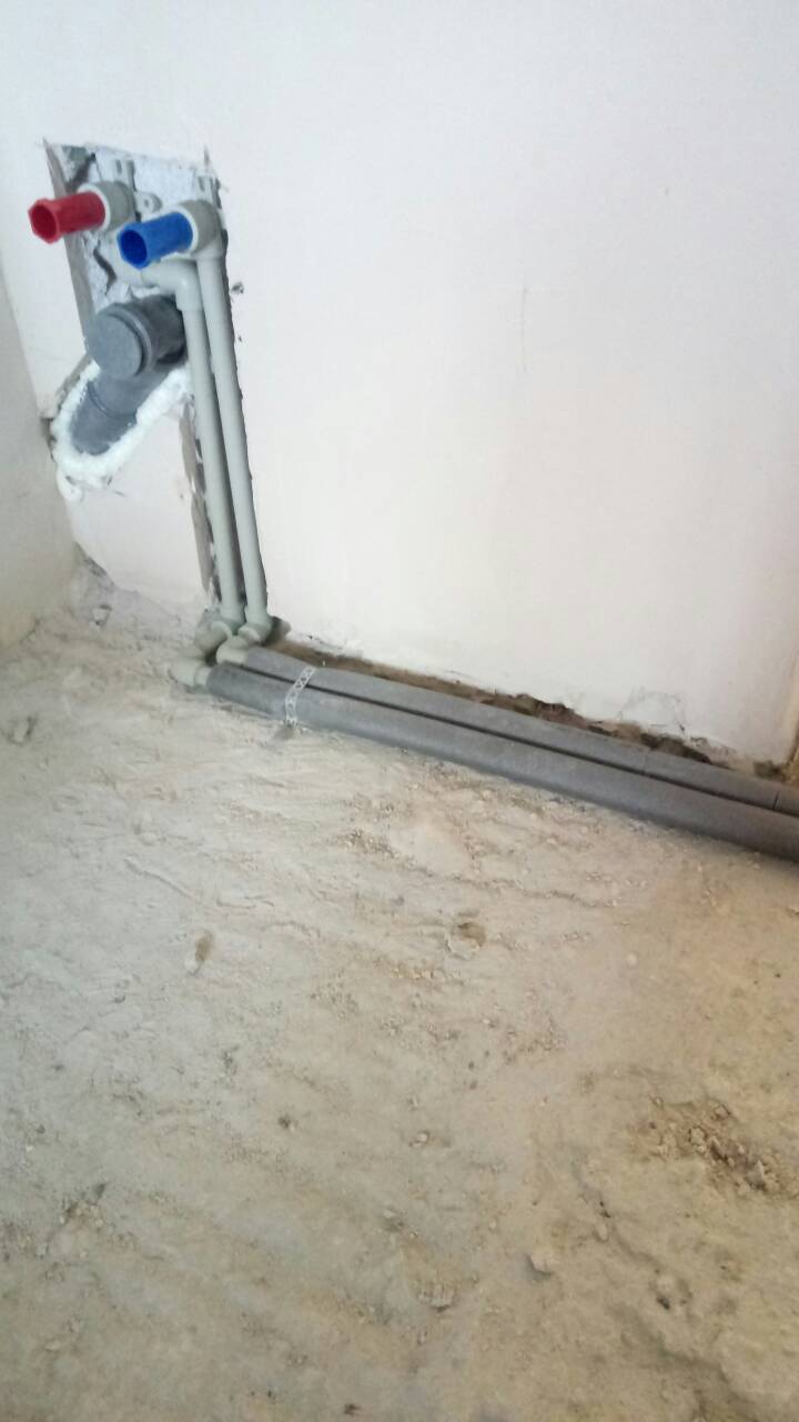

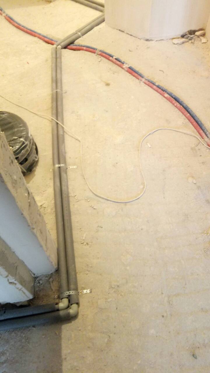

Здравствуйте!
В квартире придется все трубы скрыть под полусухой стяжкой. Покритикуйте и посоветуйте, что еще можно предпринять, чтобы трубы не дали течь, ведь тогда придется вскрывать весь пол, плитка, ламинат, стяжка и т.д.
ГВС Трубы полипропиленовые армированные алюминием, ХВС полипропиленовые и отопления сшитые полиэтилен. Полусухая стяжка сверху 5см.
Спасибо.

Во все повороты пены надуть или обмотать Демпферной лентой, т.к. ПП имеет линейное расширение.

По сути ни в чем не нуждается, имеется теплоизоляция и защитная гофра компенсирующие тепловые расширения. На уголки сверху накинуть ту же изоляцию или гофру и закрепить от ухода при заливе стяжки
