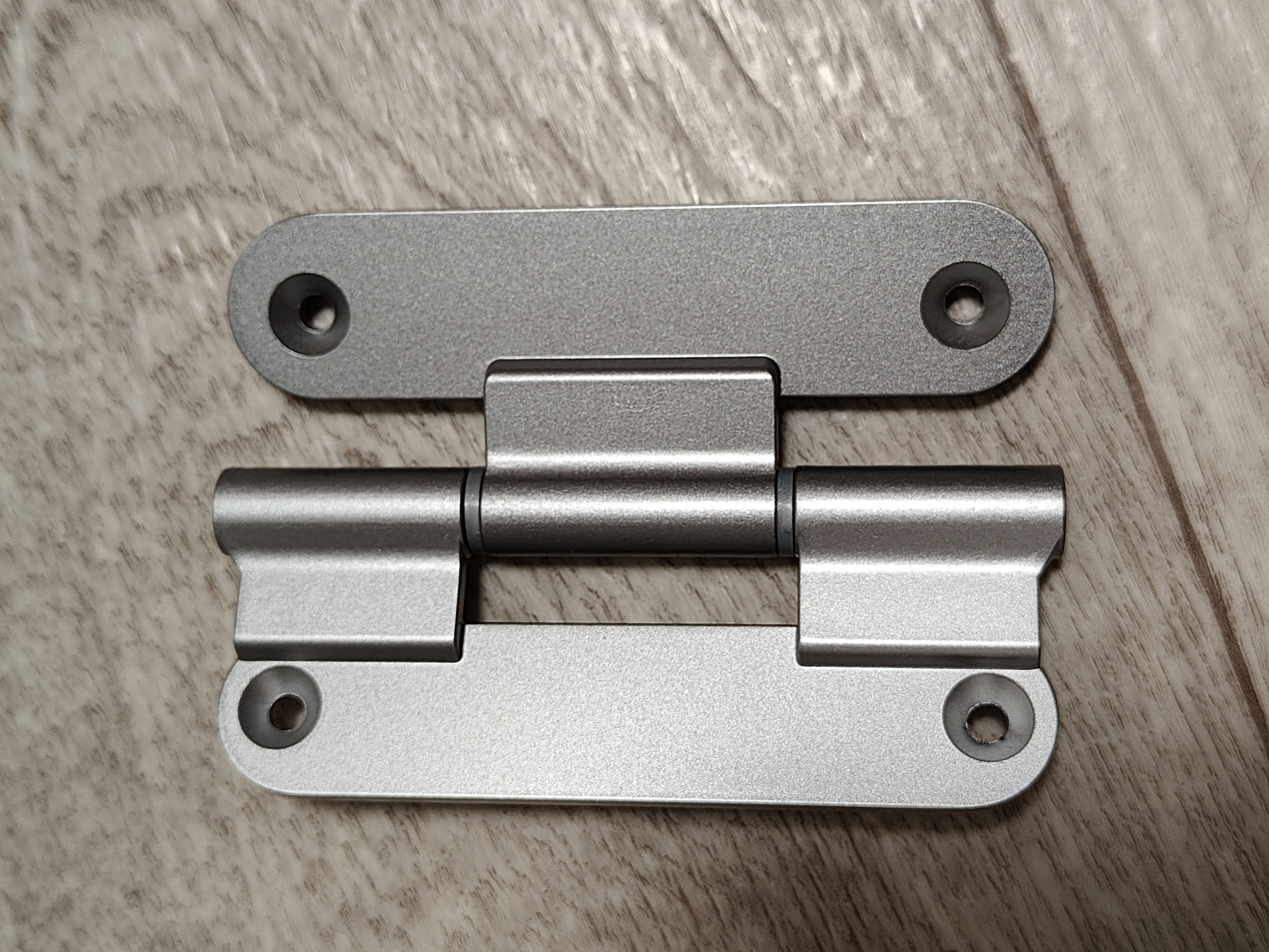

pool,  WEREG, спасибо за ответы, петли установили, к счастью всё подошло, хотя у меня были в этом сомнения. Двери закрываются также,как и при скрытых петлях, а самое главное, стали открываться на 180 градусов, я рад и заказал такие же петли, на ещё одни двери. Петли

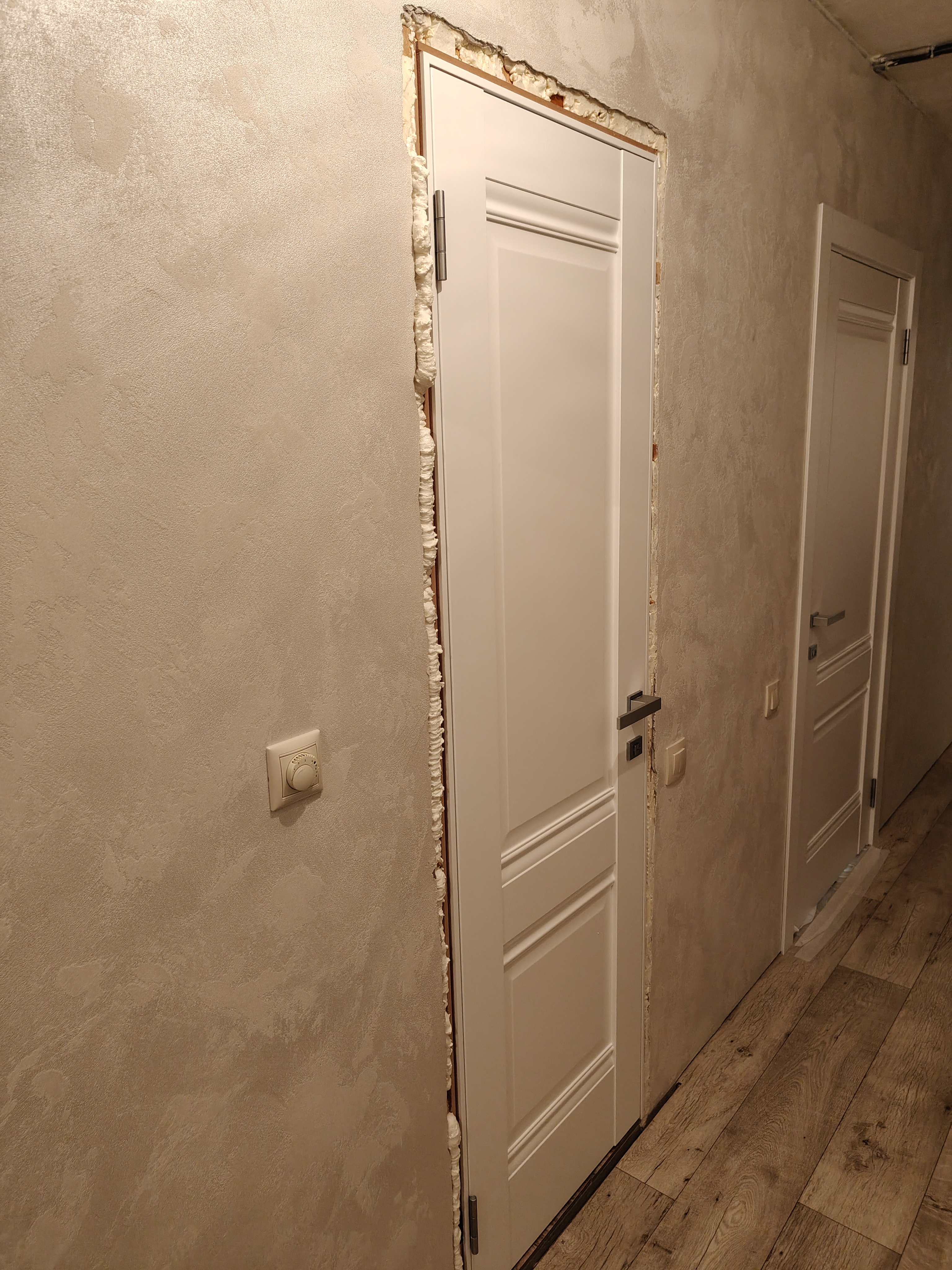

Добрый день, к сожалению, закончить с дверями, я так и не могу. Кратко предистория, были куплены и установлены двери Профильдорс, после их установки, обнаружилось, что двое дверей,не полностью открываются, из-за скрытых петель. Профильдорс частично признал ошибку продавца и на одни двери, поменял петли (вместо скрытых, отправил врезные). И на удивление, эти петли подошли, и по пазам и при этом даже, ни притвор ни зазоры у дверей не изменились. После этого, я самостоятельно покупаю такие же петли, на вторую дверь. Но после их установки, вылез неприятный сюрприз, изменился зазор, полотно сместилось в сторону замочной скважины и стало шоркать о коробку. Установщик объяснил это тем, что здесь глубина фрезеровки под петли оказалась другой, поэтому полотно сместилось. Он предложил переустановить коробку, но не всю, 1000090704а левую стойку, там где крепятся петли. В итоге, после переустановки, полотно встало нормально, с одинаковыми зазорами со всех сторон. Но обнаружилась другая проблема, при закрытии/открытии дверей, присутствует звук, чаще всего негромкий (примерно в районе верхней петли). Я почему-то думаю, что это косяк установки, установщик говорит что звук скорее всего создаёт петля и предлагает её побрызгать вэдешкой, если не поможет, то говорит можно попробовать поменять петли местами. В районе петель, он ставил закладные из фанеры, коробка закреплена к этим закладным, также коробка расклинена брусками и запенена. Также после установки, когда убирался, нашёл шляпку от самореза т.е. он сорвал у самореза шляпку. На упаковке петель написано, что петли не требуют смазки, нужно ли их пробовать смазывать вэдешкой? Специалисты подскажите пожалуйста, в чем может быть причина, действительно в петле и она издаёт звук? Или вина установщика и звук издаёт либо закладная, либо распорки, либо что-то неплотно закрепленно? 1000090703100009070310000906921000043859

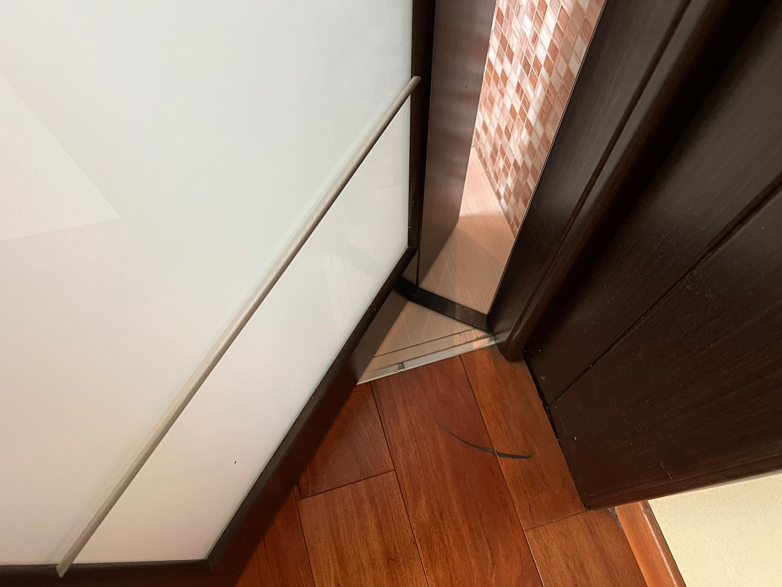

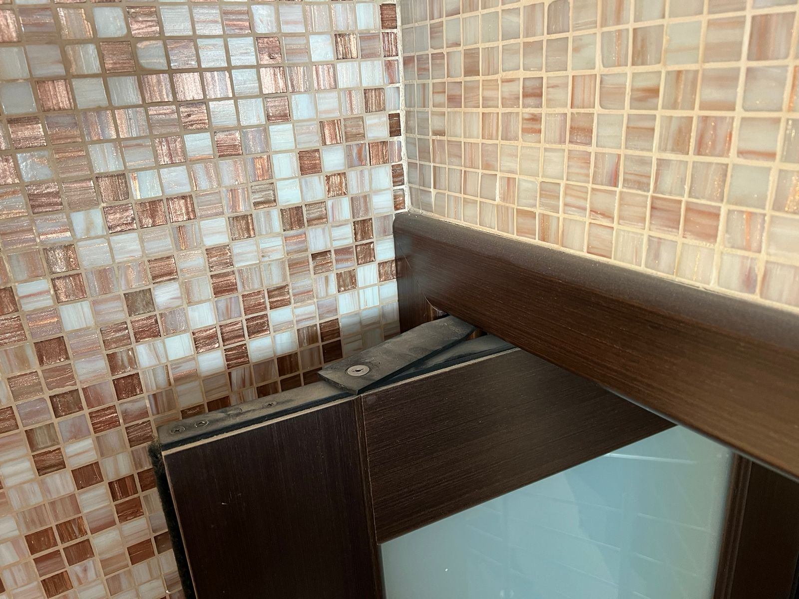

День добрый, что-то случилось с дверьми в ванную комнату, петли у дверей хитрые, двери открываются в обе стороны, стали заедать как будто в петле при закрывании, если приложить силу то происходит щелчок и дверь закрывается, не могу понять как снять двери чтобы попытаться понять в чем причина, буду благодарен рекомендациям и советам.WhatsApp Image 2025-09-14 at 12.28.03 (1)WhatsApp Image 2025-09-14 at 12.28.03 (5)
