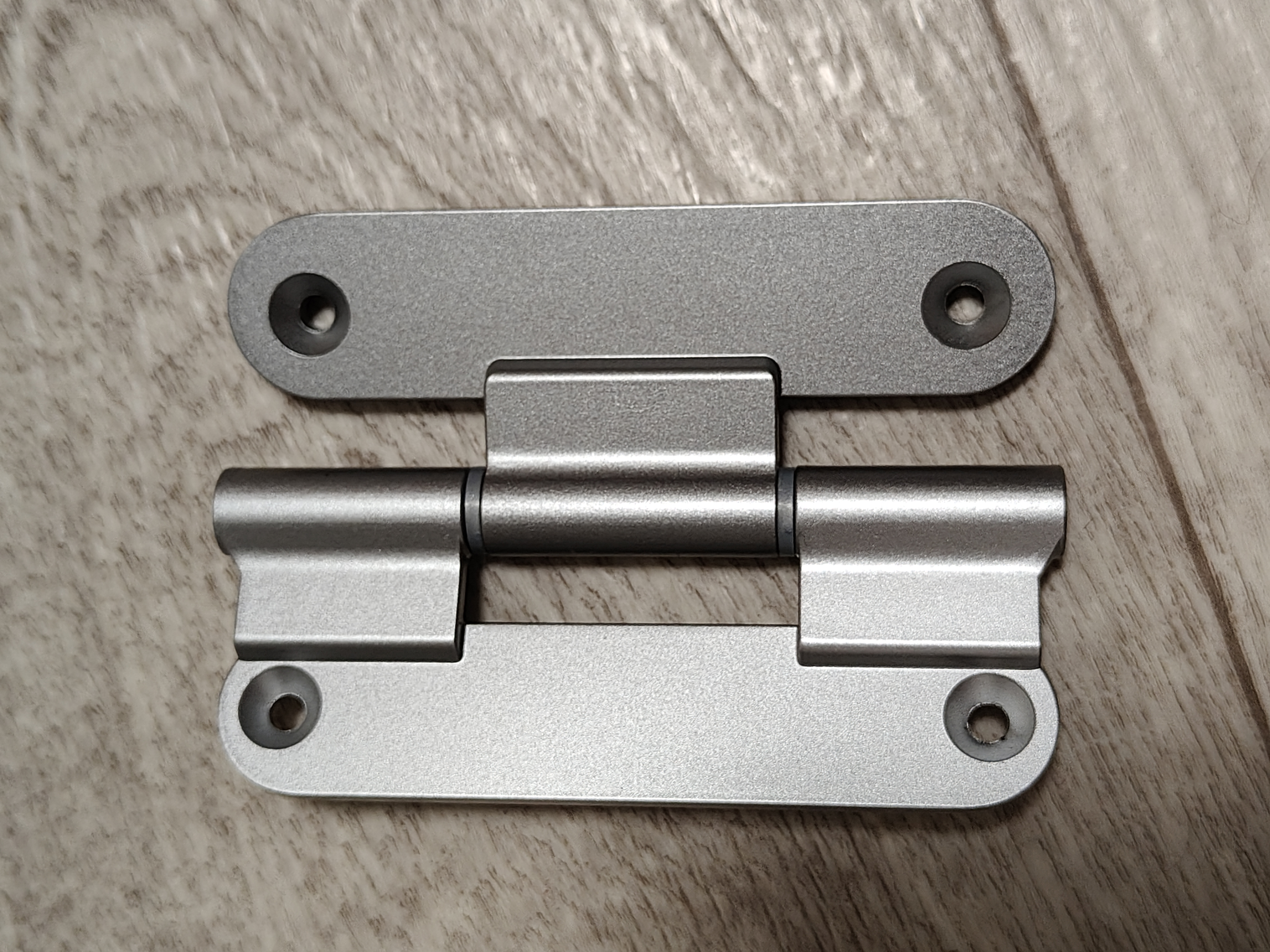

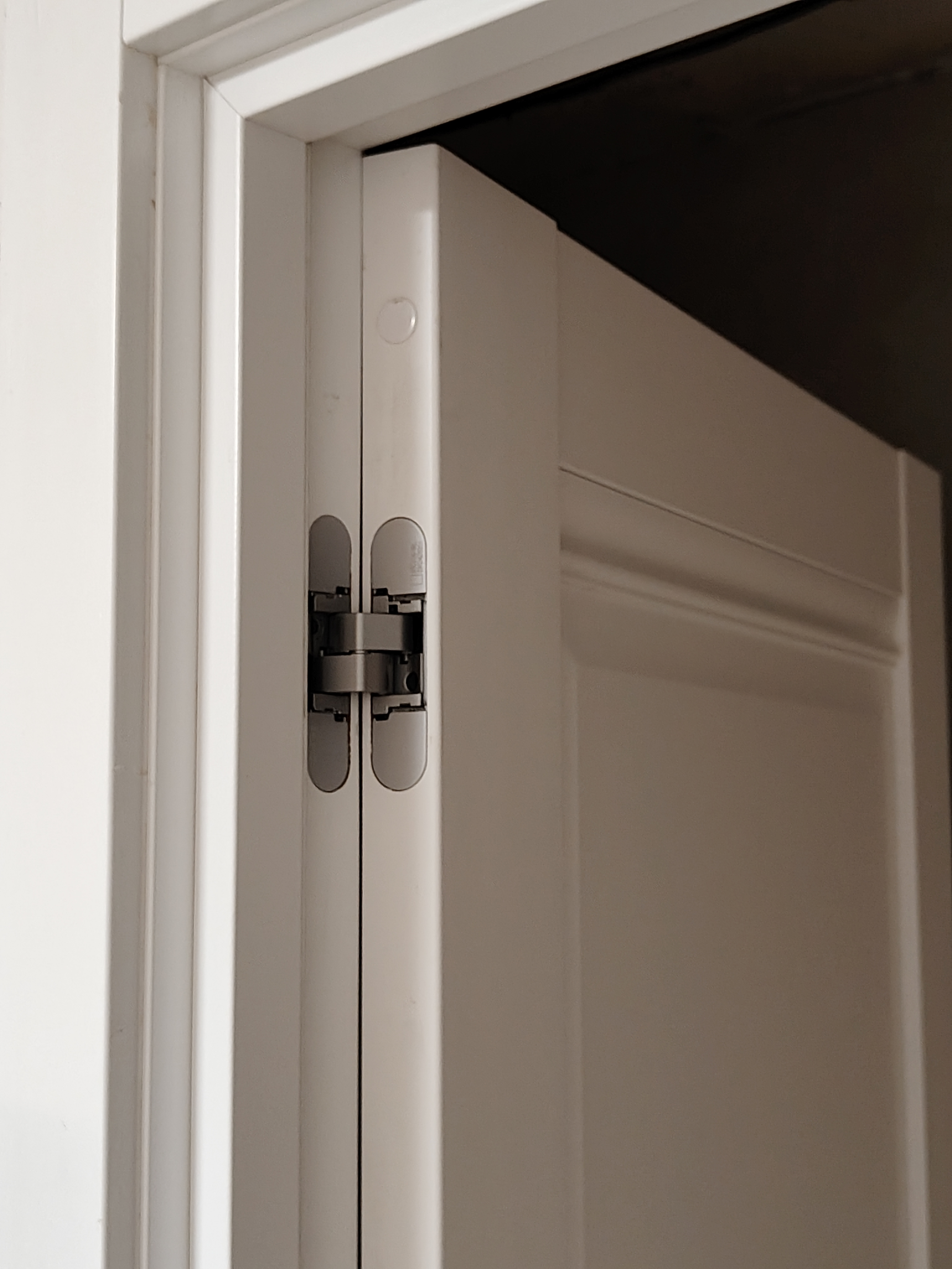

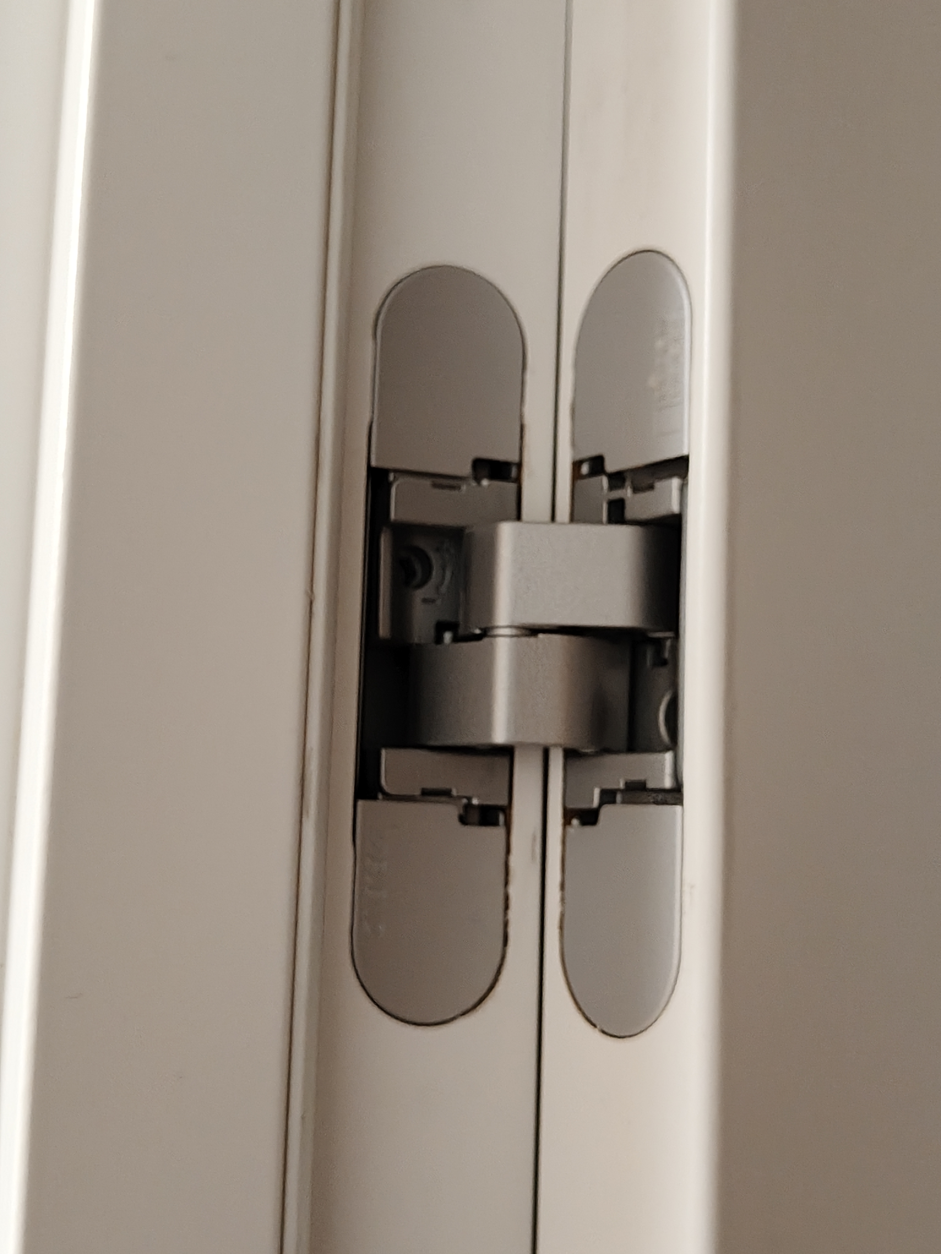

Здравствуйте, предистория, были куплены двери Профильдорс, при продаже продавец посоветовал скрытые петли, но не предупредил что с данными петлями, двери не открываются на 170/180 градусов. После установки дверей, проявился этот нюанс, после притензии к продавцу/производителю, Профильдорс выдал бесплатно на одни двери, комплект накладных петель. Со слов представителя профильдорса, скрытые петли можно снять и установить эти накладные петли, типа они подходят по размеру в посадочные места для скрытых петель. Посоветуйте пожалуйста, действительно ли эти петли можно установить, взамен скрытых и при этом не придётся демонтировать коробку? 1000043859100004386010000438551000043854

11.05.2025 в 15:23:15
Иркут написал 04.05.2025 в 16:42
Установить можно, полностью подойдут. Но положение замковой стойки скорее всего нужно будет корректировать, потому как какое именно положение было в настройках регулировках скрытых петель на момент установки никто не знает

11.05.2025 в 15:44:25
WEREG написал 11.05.2025 в 15:23
Ничего там не надо будет корректировать, поскольку полотно не смещается ни по вертикали, ни по горизонтали. Разумеется, при условии, что присадка петель изначально была выполнена верно.
