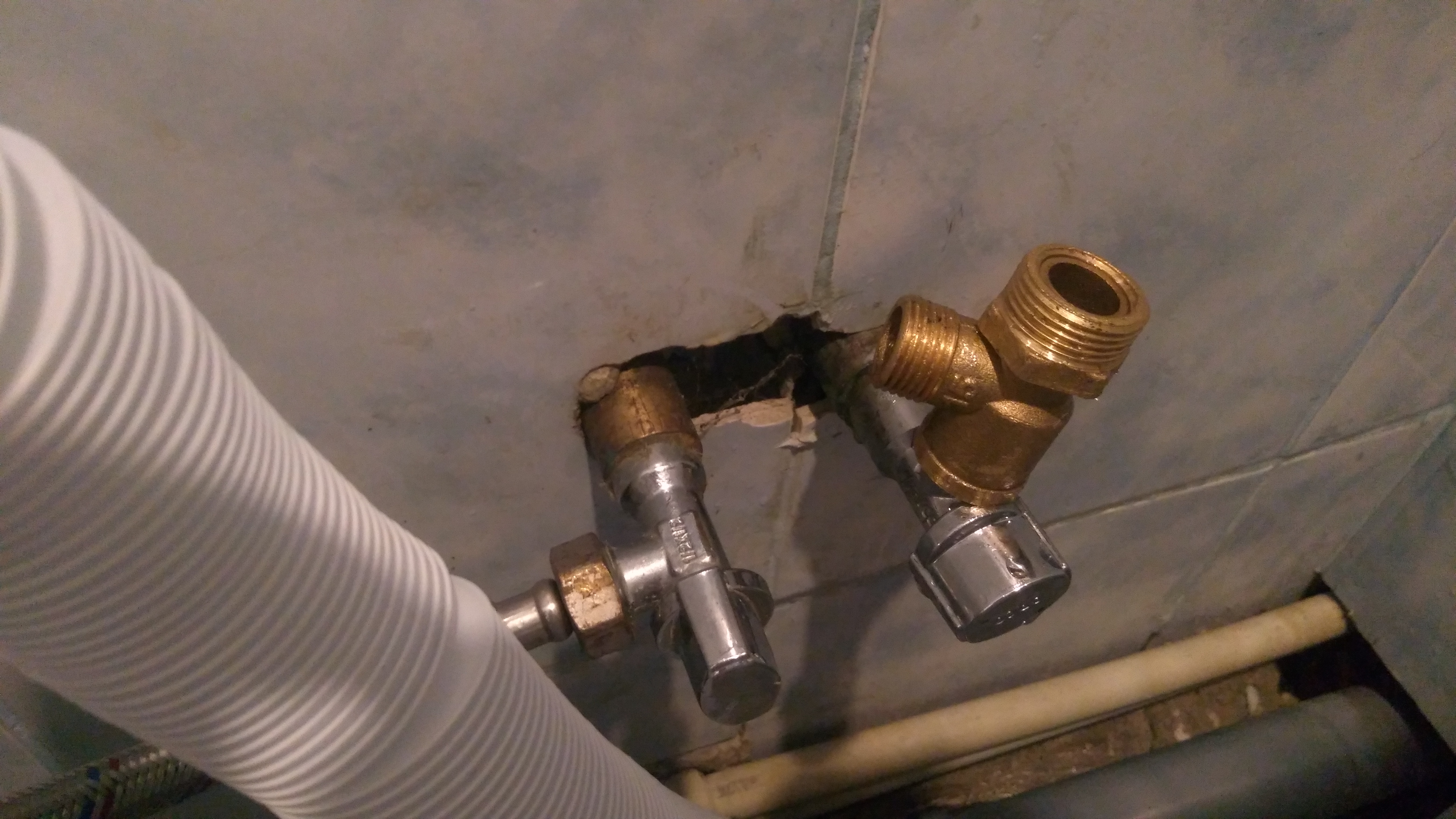

Здравствуйте! Пытаюсь установить стиралку под умывальник в ванную комнату. Раньше там был только смеситель, выведен кран. В близлежащих магазинах нашелся тройник, но ставится он плохо - мешает крану проворачиваться. На фото видно. Подскажите, что туда лучше поставить, в магазинах выбор скудный, можно заказать в инете, но возьму скорее всего не то.

Transformerrr, зачем кран проворачивать если он уже накручен в положении. Тройник вкручиваете в кран за место гибкой подводки.

Transformerrr написал: В близлежащих магазинах нашелся тройник, но ставится он плохо - мешает крану проворачиваться
просто не надо накручивать его по самые гланды. Гуглите - проходной кран для стиральной машины, или посудомойки

Снимите кран, вместо него удлиннитель, уголок, проходной кран для стиралки, затем по желанию новый прямой кран для умывальника.

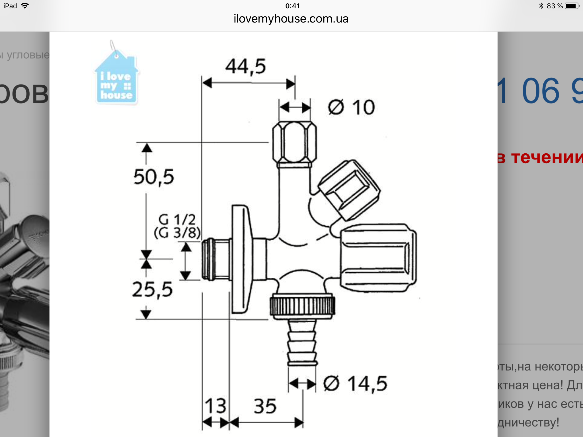

Transformerrr,
Кран Shell Comfort то что вам нужно.
