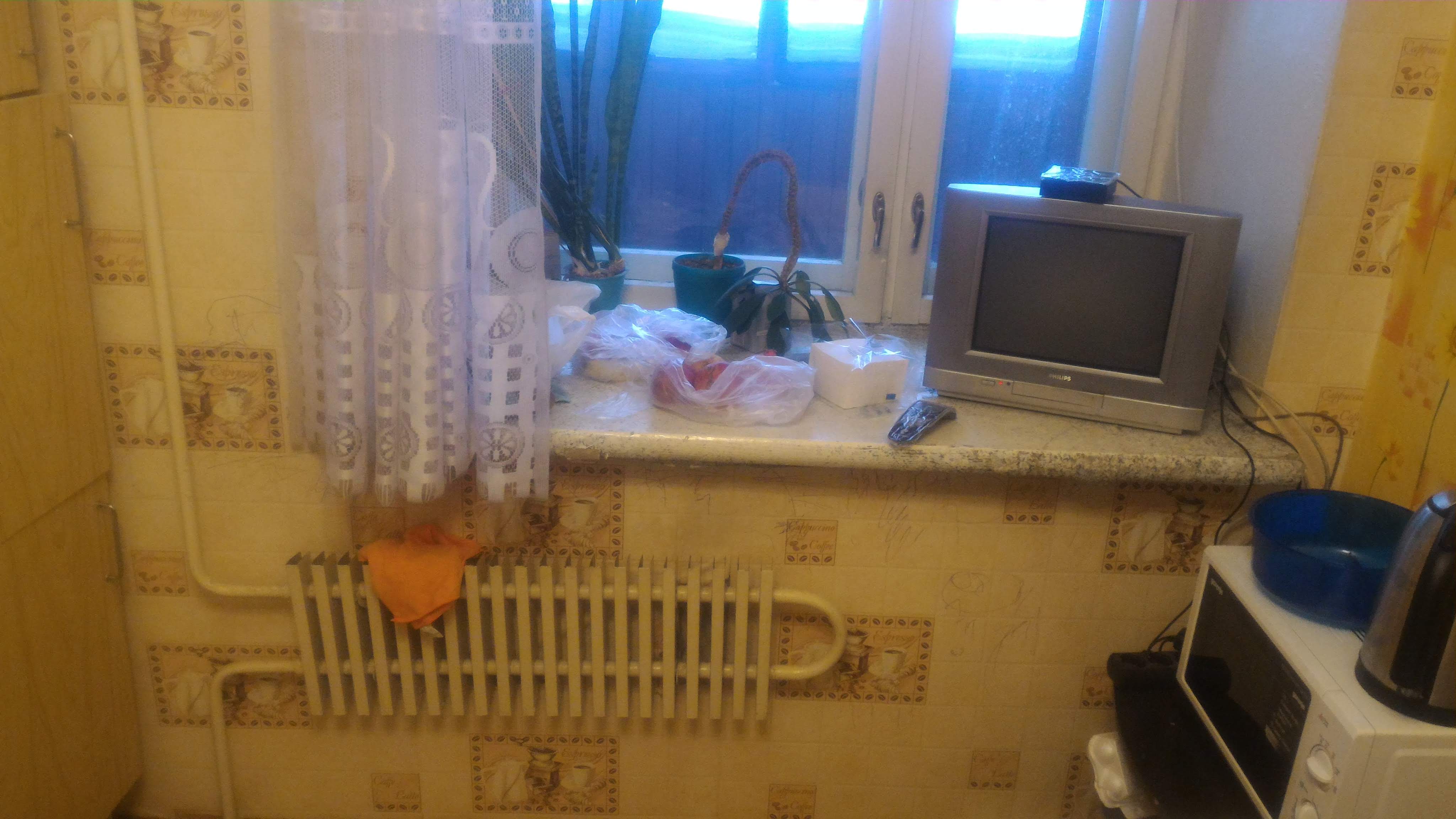

Здравствуйте, начинаю делать ремонт на кухне в квартире в многоквартирном доме на 9 этаже. В планах установить дверь на балкон, демонтировав подоконник и часть стены. Также хочется сделать теплый пол, подключив его к системе отопления через теплообменник. Изначально хотел установить внутрипольный конвектор, но учитывая площадь помещения 7.6 кв м, задумался над тем, нужен ли он в принципе? Возможно для отопления такого помещения будет достаточно теплого пола? Возможен ли монтаж без теплообменника? Подчеркну что категорически не хочу, чтобы у соседей изменилась работа системы отопления. На данный момент в кухне
в любой мороз температура 24-26, даже с такими окнами.

vmaloy86, теплообменник за счёт большого гидравлического сопротивления убьёт циркуляцию в стояке однотрубной СО, на этом отопление закончится и у Вас, и у соседей по стояку.

Mazayac, а в двух трубной СО не убьет циркуляцию? На сайте производителя теплообменников написано, что как раз для таких целей они и предназначены. https://www.youtube.com/user/Eurosantehnik/videos на этом канале есть примеры установок таких систем. А если через байпас подключить? Скорее всего циркуляции в теплообменнике не будет? А если подключить через байпас используя циркуляционный насос?

vmaloy86, организация ВТП от стояков ЦО и ГВС запрещена, и тому есть вполне конкретные причины. Если они Вас персонально не устраивают (на заборе написано, что всё будет хорошо) - поганьте свою СО сами, без наших консультаций.

Mazayac, насколько мне известно запрещена не именно организация ВТП от стояков, а любое изменение которое повлечет дестабилизацию теплового баланса и гидродинамических свойств. Но правовая сторона данного вопроса меня не интересовала, только техническая.
Поэтому если именно Вы никогда не делали, либо не способны сделать так, чтобы не "запоганить", это не говорит о том, что это невозможно сделать в принципе. И приведенная мной ссылка на канал подтверждает это.

vmaloy86, в многоквартирном доме водяное отопление запрещено в принципе, независимо от отопления или гвс используете!

dmitrovski, наверное Вы имеете ввиду водяные теплые полы. Они запрещены чем? СНИПом? Это логично. Но эти норм в основном для застройщика. Я не вижу ничего страшного если я нарушу СНИП. Тем более если система будет двухконтурная, то именно, от самого теплого пола угрозы в смысле затопления я не вижу.

vmaloy86, Можете установить небольшой секционный радиатор на 4 секции. Он будет выполнять роль гидрострелки. С одной стороны он будет подключён к однотрубной системе, с другой - к тёплому полу. Насос конечно потребуется в контуре пола.
