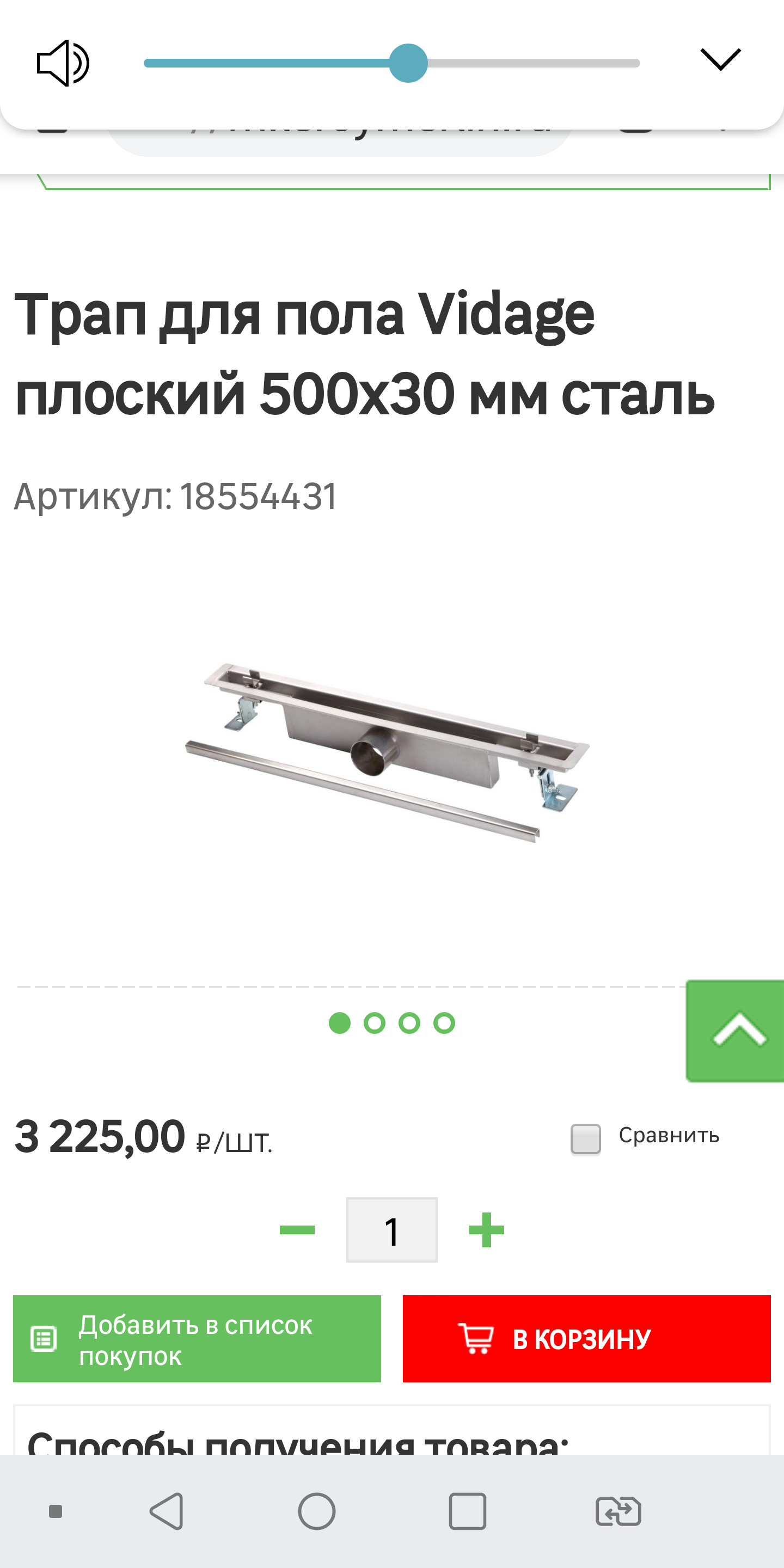

Добрый день, в новостройке поставил в душевую трап из Леруа (смотрите фото) позиционируется как с гидрозатвором. На самом деле никакого гидрозатвора там нет ну или он малоэффективный. Через день появился запах из канализации. Решили придумать гидрозатвор из уголков (см гидрозавтор №1).Запаха сутки не было но вода уходила не очень шустро. Придумал гидрозатвор №2 тут загиб уже поменьше вода стала уходить шустрее. Запаха сутки не было. Решил проверить через двое суток с небольшим приехал (а это новостройка) и вроде запаха нет, собрался уходить решил посмотреть поближе наклонился к трапу и повеяло канализацией. Теперь в сомнениях, что делать и как правильно устроить трап, или сломать пока плитку не положили, но какое решение применить не знаю. Угол слива примерно 1 см на 1 метр закладывали, трубы 50. Посоветуйте пожалуйста что делать ?

марк аврелий, глубина гидрозатвора должна быть 60мм. Подручными средствами Вы такого вряд ли достигнете. Очень даже не поздно переделать, обычно в это вляпываются после финишной отделки :)

марк аврелий, сложновато сформулировать. Дистанция между верхним уровнем стоящей в сифоне воды и уровнем, при снижении до которого открывается сообщение воздуха между канализацией и выпуском (вонять начинает :) ).
Вот пример чудо-сифона с высотой гидрозатвора миллиметров пять (очень популярный в народе кусок дерьма, латунный же!):
Глубокий гидрозатвор Вы однако уже попробовали, проблема может быть в уклонах - от трапа до эрзац-сифона труба с каким уклоном идёт? А дальше до стояка канализации?

марк аврелий, демонтировать это недоразумение отечественного производства. Отзывы барахла читали https://leroymerlin.ru/product/trap-dlya-pola-vidage-shchelevoy-500h70-mm-stal-18554415/reviews/ ??? Самая дешёвая Виега за 2500р, надежней будет. Щелевой толковый трап , треху стоить не может.

АПОСТОЛ, так а что посоветуете? То что это г.... Я уже понял

Если этот поставлю, лучше будет?

Но в этой алкапласт диаметр 40 а у меня 50. Нужно переходник, не ухудшит ли он слив?

Viega advantix vario

марк аврелий, тоже мучился с гидрозатвором душа. И поставил себе шотландский обратный клапан McAlpine. Вещчь :) И с местом мучиться не надо. Один нюанс: нужен доступ к крышке для периодической чистки резинки чтобы плотно прилегала.

Pttt, спасибо! Хорошее решение, думал о нем, это значит смотровой лючок нужно ставить?
сейчас после ответа на последний вопрос решу. Последний влпрос: Что посоветуете из этих двух? Первый вариант с гидрозатворрм на 50мм, второй с сухим затвором (шарики перекрывают) но на 40мм. Система канализации, повторюсь, на 50мм. https://santehnika-online.ru/product/dushevoy_lotok_alcaplast_apz101_300_s_oporami/ Или этот https://santehnika-online.ru/product/dushevoy_lotok_alcaplast_apz9_simple_550_s_reshetkoy_i_oporami/ Не хочу второй раз ошибиться
