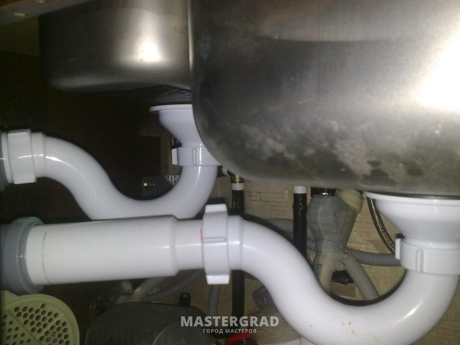

в общем, посмотрели ремонтники. Там ранее еще была такая вещь - в раковину воду льешь, в ванной через слив появляется. И, вроде как, костыль-углы у точки 1 (его направленность) эту проблему решал. А почему костылили - а потому, что у трубы в стене уклон слабый. И этот уклон можно, вроде как, увеличить. Поэтому будут "размуровывать" трубу в стене, наклонять ее сильней, потом от сифона под ванной прямое соединение к трубе делать. Не получится уклон соблюсти на участке сифон-труба => поднимать ванну на 2 см замечу, все делают в рамках "сами накосячили, сами исправляют", мне бесплатно. Несмотря на рукожопость (некоторых представителей), обязательства соблюдают)

alexander.mak.1971, для такой дичи, как появление воды в ванне - нужно нарушить все нормы, что только можно. Даже полное отсутствие уклона не даст такого эффекта. Переделывать будут те же рукожопы? Тогда шансов на успех мало.

надеюсь нет, но из той же, скажем так, компании. Прораб, который вчера смотрел, логично все разложил, в том или ином виде его выводы пересекаются с теми, что были высказаны в этой теме. Для меня минимизация затрат - терплю только неудобство, связанное с переделкой. Ну и обговорю заранее их ответственность (материальную, видимо) за косяки будущие, ибо не в первый раз - нехер переделывать, тренироваться на мне бесконечно

alexander.mak.1971, в общем, посмотрели ремонтники. Там ранее еще была такая вещь - в раковину воду льешь, в ванной через слив появляется. Уклона нет + наверное и тройник ( выход на умывальник прямой, вместо косого?)

Hitgher написал: Уклона нет + наверное и тройник ( выход на умывальник прямой, вместо косого?)
вот что-то звучало так, что стоит, наверное, под 90 градусов, а надо под 45 и направлять в сторону от ванной .. во, истины ради - попрошу, чтобы фоткали, когда разбирать будут

alexander.mak.1971, поскольку наибольшее сопротивление оказывает сифон, то наибольший перепад надо обеспечивать до него, а не после. Опустите рыжий прямоугольник в схеме до выхода канализации, уклон минимальный. Чем ниже будет вход в сифон относительно ванной, тем лучше. Устоявшийся уровень воды в ванной при полностью открытых кранах покажет вам сколько по высоте не хватает. И проверьте, чтобы решетка слива и перегородки в трубе слива взаимно не перекрывали свободный проход. В идеале через решетку слива должно быть видно как можно меньше перегородок трубы.
