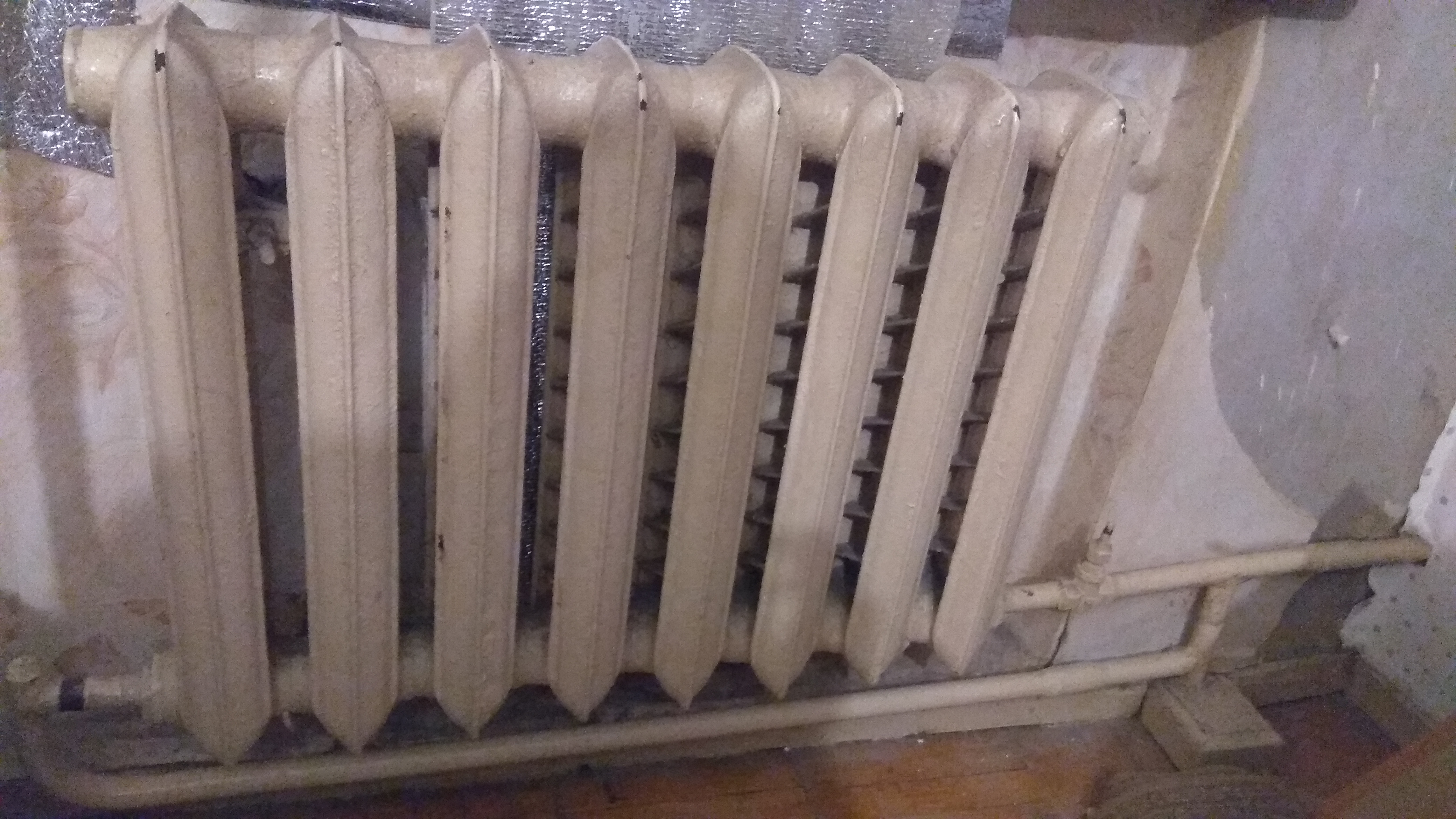

всем доброго субъективно верх нагрет до 44 градусов низ до 36 градусов субъективно потому что замеры не пирометром а спиртовым бытовым термометром
пирометр наверху показывал 53 градуса, при показаниях спиртового наверху 42 градуса дом 1970 го года, 5-ти этажный "хрущ" из силикатного кирпича (447-я серия), 5-й этаж полотенцесушитель подключен к другому стояку отопления и возле него есть разрыв для выпуска поздуха но инженер сказал что кран давно запаян и воздух он стравливает в подвале, это так к слову, потому что в остальном все секции нагреты равномерно

Amigo321, для чугуна разность температур слишком велика. Может нижний коллектор шламом забит, может в кране камушек или рваная прокладка проход перекрывает.
А по сути жалуетесь на что? Холодно? Сколько градусов в комнате?

Mazayac, в комнате 22-23 градуса, возле балконной двери 11-13 градусов в комнате выход на балкон. балкон застеклен лет 30 назад остекление видимо 70 го года, щели утеплены, окна плачут дверь тоже плачет замена на пластик не планируется, ибо там нужны спец звукоизоляционные пакеты с тяжелым остеклением 6-8мм на виброгерметике без пены и сэндвич панелей на откосах (дорога в 30 метрах)
вообще считаю, что при нынешнем состоянии утепления старых окон и двери недостаточно секций радиатора для комнаты 17 кв с балконом и недостаточная температура радиатора
возможно и неправ может для дома со стенами в полметра кирпича топят и достаточно, но в подобных домах часто радиаторы на 9 секций в комнатах без балконов а в "сталинках" с потолком выше на 25см, выходом на балкон из комнаты с таким же метражом, радиаторы на 13 секций
467я серия с другим типом радиаторов конечно в сравнение не идет там топят на 10 градусов больше радиаторы другого типа и после установки пластика без крана регулирующего температуру радиатора не прожить, потому что весной с пластиковым окном до +32 в комнате будет

Amigo321, последовательность могла бы быть следующей:
  1. Слив стояка.
  2. Демонтаж радиатора аккуратный, со срезанием подводов ближе к нему.
  3. Промывка радиатора от шлама.
  4. Установка радиатора на место.
  5. Замена вентиля на шаровой кран с американкой.
  6. Добавление шарового крана с угловой американкой на трубу слева.
  7. Запуск отопления.
Никаких пластиковых коряжек! Всё на нынешней стали и дополнительной латуни. Но Вы же всё равно так не сделаете, верно?

Mazayac, огромное спасибо за ответ читал вас, ценю ваши советы а замена на радиаторы другого типа или такой же чугун но больше секций?
почему не сделаю? пока собираю информацию, общаюсь с управляющей компанией и изучаю вопрос с пластиковыми окнами

Amigo321, предложенный мной алгоритм самый дешёвый и при удачном стечении обстоятельств (радиатор окажется забитым или вентиль) исправит полностью ситуацию.
А так-то конечно можно и секции наращивать, и Рифар Монолит ставить - причём опять же прямо на имеющиеся стальные трубы без грамма пластика.
Следующая ступень: переделка схемы подключения с подачей в верх радиатора, требует сварки и идеального диагноза направления подачи в стояках.
