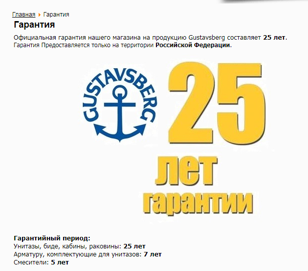

Мишутк написал: .... второй раз за год перестает запираться. Оба случая после отключения воды..... В чем прикол? Почему один резко запирает, второй медленно? Как чистить, что менять, чтобы запирал стабильно, а не сбоил раз в полгода?
Причина в том, что на вводе в квартиру нет промывного фильтра с сеткой 100мкр, поэтому и забивается клапан. Отсутствие фильтра на вводе является законной причиной в отказе получения 7-летней заводской гарантии на механизм заполнения и слива.
