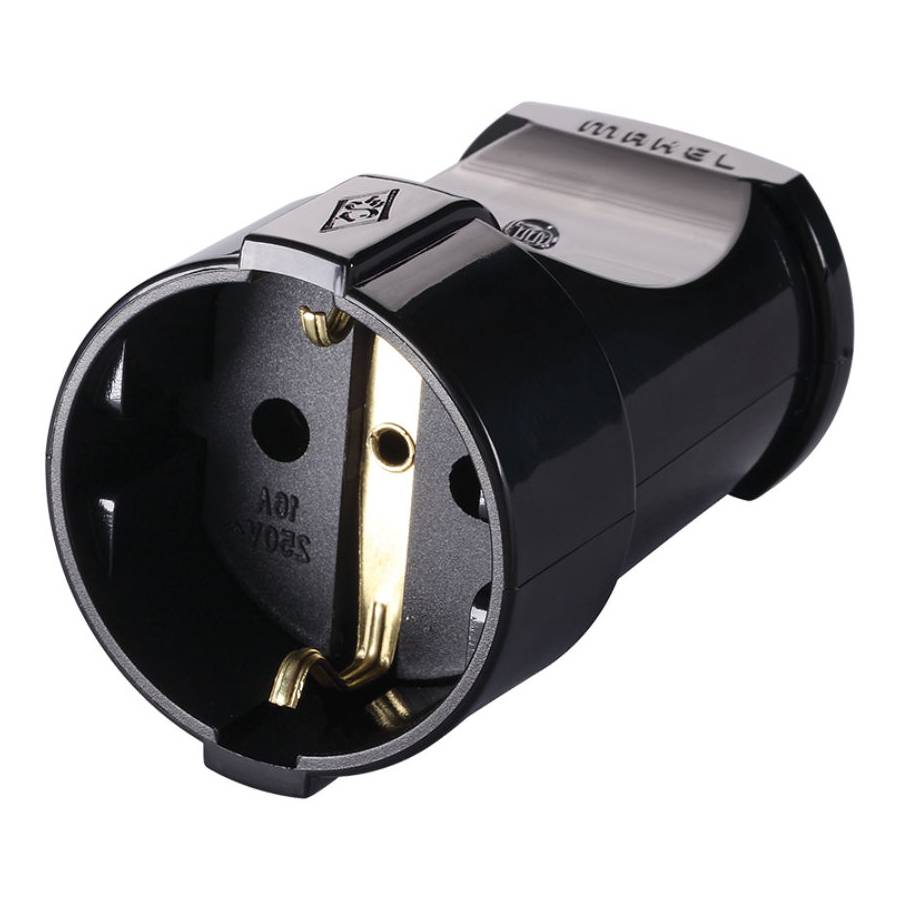

Здравствуйте. Такая ситуация. Имеется 2х конф. панель мощность 3,4 кВт и духовой шкаф 2,2 кВт. И панель и шкаф имеют обычные вилки на 16А. Под это дело выведена отдельная линия линия ВВГ 6 мм2 (по факту 5 где-то) на автомате 25А (по заданной общей мощности вроде вписывается). Отдельной розетки кухонной группы под духовку нет (если только кидать удлинитель от розетки холодильника, но это бред я считаю). Как теперь подключить все это дело?
  1. Ставить коробку и разводить на две внешние настенные розетки 16А?
  2. Или приделать розетки такого плана после коробки?
  3. Не ставить никакой коробки, а сразу делать разветвления на скрутках от исходного кабеля и далее на отдельные розетки?

Граф Улитка, Оба варианта рабочие.

двойную поставить, без скруток.. ;) не вариант?

Ixtim, а бывают двойные розетки по 16А каждая, при этом с одной точкой подключения?? Всегда думал что она суммарно 16А держит.

Граф Улитка, так у вас длительно и 16А не будет никогда. :) Но линию в 6,0 квадратов лучше защитить 20 амперным автоматом . Может иметь значение при одновременном старте обоих девайсов. Розетка выдержит .

Граф Улитка, Рамка на 2 точки, каждая точка выдерживает 16 А. К подрозетникам приходит 6 кв., опрессовкой расштаниваете проводами 2,5 кв. на две точки, АВ меняете как рекомендовали на 20 А.
