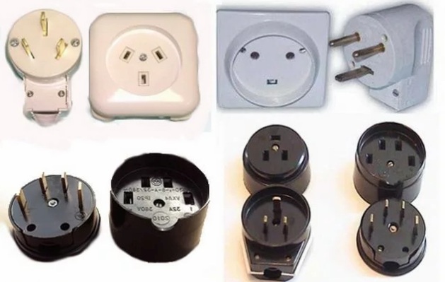

Был в съёмной квартире, где полноразмерная плита подключена через обычную розетку на 16А с соответствующим кабелем. Как сказал хозяин, во всём доме так.
Radio написал: А они есть?
Интернет предлагает один вариант на 25А и множество вариантов на 32А.

ser000 написал: где полноразмерная плита подключена через обычную розетку на 16А
И я видел. Так вот на нее был автомат С25 . И на вводе в квартиру тоже 25А и его изредка, по словам хозяев выбивало только когда на плите варили грибы в сезон . Розетка и вилка плиты абсолютно целые .
ser000 написал: с соответствующим кабелем
Это каким же ? В моем случае 3х2.5. И то же без признаков "порчи" :)

ser000, Вы не могли бы ссылочку на бытовые розетки 25 и 32 Ампера? А то мой интернет ничего не находит.

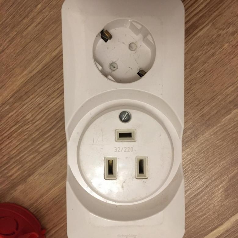

ser000 написал: Если по науке, то ставить розетку на 25А и выше, т.к. не в каждую розетку на 16А можно штатно вкрутить 6 мм^2.
Вкручивать 6 мм2 в розетку не собираюсь, буду двоить на две линии по 2,5 мм2, а их уже в отдельные розетки.
ser000 написал: Если ставить две розетки по 16, то неплохо бы из защитить своими автоматами на 16А,
Уже вся проводка сделана, как есть. Сейчас то понимаю что по уму надо было две отдельные линии кидать со своими автоматами, понадеялся на электрика, что все будет в лучшем виде ))
ser000 написал: Ещё неплохо бы какой кабель непосредственно у приборов, а то как бы не оказалось, что слабое звено там, а не в парной сдвоенной розетке на 16А.
Обычный кабель с вилкой 16А.
ser000 написал: Может одну силовую розетку, возможно с гнёздами/штырями на несколько фаз (с запараллеливанием фазы на один из фазных штырей), и подключить два конца в одну силовую вилку.
Вот это я совсем не понял. Варка и духовка имеют свои штатные вилки на 16А, никаких концов нет.
ser000 написал: Ну например возьмёт панель мощнее, что бы большие сковородки прогревались лучше.
Если панель будет мощнее, с вероятностью 99% у нее не будет вилки, а буду просто концы. Ну и все же, я не "ку-ку" ))

Граф Улитка написал: Обычный кабель с вилкой 16А.
Кабели разные бывают, китайцы сейчас толстые "силовые" кабели делают с сечением 0,5-0,75 мм^2.
Граф Улитка написал: Варка и духовка имеют свои штатные вилки на 16А, никаких концов нет.
Срезать вилку будет конец. Как вариант срезать вилку только у панели и например поставить такую розетку:
Как раз можно будет кабель подвести и заодно ответвление на духовку организовать.
Граф Улитка написал: Если панель будет мощнее, с вероятностью 99% у нее не будет вилки
Не исключал бы что более мощная панель может иметь умную электронику которая будет включать конфорки попеременно, тогда можно и вилку оставить.
