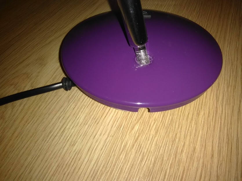

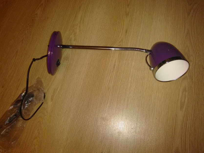

Хочу понравившуюся настольную лампу повесить на стену. Для этого надо укоротить стойку из трубки. На конце трубки резьба с гайкой меньшего диаметра, чем сама трубка. Подкиньте, пожалуйста идею, как укоротить трубку. Или, может быть, просто загнуть еёе по углом 90 градусов и прикрепить к стене скобками?

Вадим М написал: Подкиньте, пожалуйста идею, как укоротить трубку.
Для этого нужно больше информации о самой трубке...

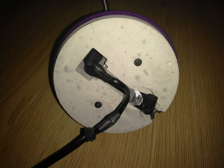

03.01.2019 в 22:01:19
Alex___dr, трубка стальная, китайская, разумеется. На втором фото видно: на нее наварена резьбочка, за которую стойка притягивается гайкой к основанию.

Вадим М написал: трубка стальная, китайская, разумеется. На втором фото видно: на нее наварена резьбочка, за которую стойка притягивается гайкой к основанию.
То есть большая часть трубки тонкостенная?

03.01.2019 в 22:05:04
Alex___dr, само собой. Светильник порядка 700₽ стОит... :o

03.01.2019 в 22:08:14
Трубка 10мм или 12мм внутрь (если укоротить...) войдёт?

03.01.2019 в 22:12:25
Alex___dr, могу рассверлить

03.01.2019 в 22:18:27
Вадим М написал: Alex___dr, могу рассверлить
Тогда запрессовать в укороченную трубку отрезок трубки подходящего диаметра с резьбой. Можно дополнительно зафиксировать (сверлить сверху, совместно, резьбу резать только первым метчиком...) винтом..
