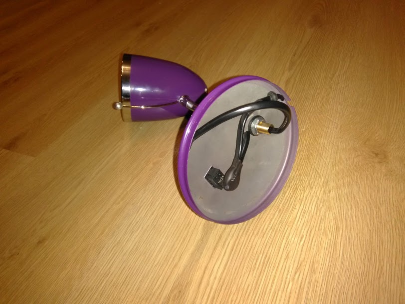

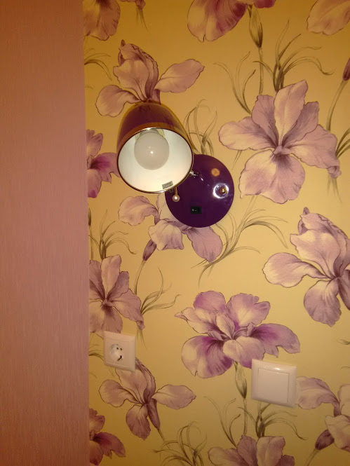

MrGalaxy, я же эту трубку укорочу буквально до нескольких сантиметров - нагрузка будет даже меньше штатной. Полочка не подойдёт: гипсокартонная стена над диваном:

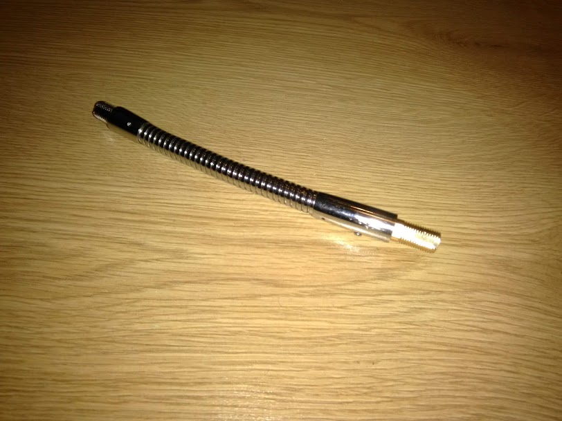

Alex___dr написал: Тогда запрессовать в укороченную трубку отрезок трубки подходящего диаметра с резьбой.
этот отрезок уже есть в светильнике, осталось только счистить с него болгаркой остатки старой длинной трубки болгаркой, напильником. Далее вставить и зафиксировать винтом сквозь обе стенки трубок как написано выше. Плюс - можно на анаэробный красный герметик вклеить одну трубку в другую
Второй вариант - рассмотреть, как устроен стык с гибкой спиралью. Скорее всего запрессовано.... как вариант - перепрессовать, если получится найти пресс шестикранник под диаметр

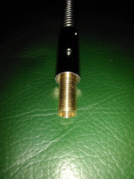

BV, этот отрезок не входит в трубку, а приварен к ней. Он очень короткий, вряд ли получится закрепить его надёжно в трубке.

Задача решена изготовлением новой резьбы с фиксацией её в трубке маленьким винтиком. Alex___dr помог, низкий поклон ему!
Получилось классно, спасибо всем, но прежде всего Александру! Приятно, когда встречаешь хороших отзывчивых людей!
