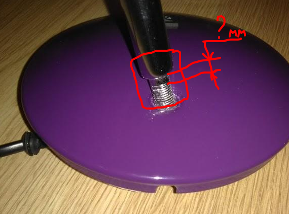

Извините, что простой смертный вмешивается :) , но можно фото выделенного участка(см. фото) интересует часть трубки без резьбы(сколько там мм?)
10-40-99@mail.ru
Вадим М
Вадим М
Регистрация: 09.03.2011
Сообщений: 9999
03.01.2019 в 22:36:58
Славик64, "простые смертные" в подобных ситуациях чаще всего подсказывают дельное решение. Расстояние без резьбы - 4 мм. Диаметр трубки - 13 мм

Вадим М написал: Диаметр трубки - 13 мм
Самой стойки? Или диаметр этих 4мм без резьбы?

Вадим М написал: "простые смертные" в подобных ситуациях чаще всего подсказывают дельное решение
Так я и послан для этого! ;)
Вадим М написал: Расстояние без резьбы - 4 мм
Если чикнут и внутрь той длинной трубки. Дальше по Alex___dr -ски
Alex___dr написал: Тогда запрессовать в укороченную трубку отрезок трубки подходящего диаметра с резьбой. Можно дополнительно зафиксировать (сверлить сверху, совместно, резьбу резать только первым метчиком...) винтом..

Alex___dr, самой стойки. Без резьбы - 9 мм.

Славик64, об этом я уже подумал. Болтаться будет внутри. Может быть, всё же согнуть трубку под 90 градусов, притянуть к стене скобками и накрыть каким-нибудь блестящим отражателем?

Вадим М написал: Может быть, всё же согнуть трубку под 90 градусов, притянуть к стене скобками и накрыть каким-нибудь блестящим отражателем?
С учётом диаметра, материала и толщины стенок трубка может "сложиться"...
Не то! :nо:
Вадим М написал: Болтаться будет внутри
А сейчас как соединяются?

Славик64 написал: А сейчас как соединяются?
Вадим М написал: наварена резьбочка,

Приварено.
Alex___dr написал:
Так я её песком набью.
Не совсем вариант, но для количества идей))), намотать чё нить, фольгу, например.
