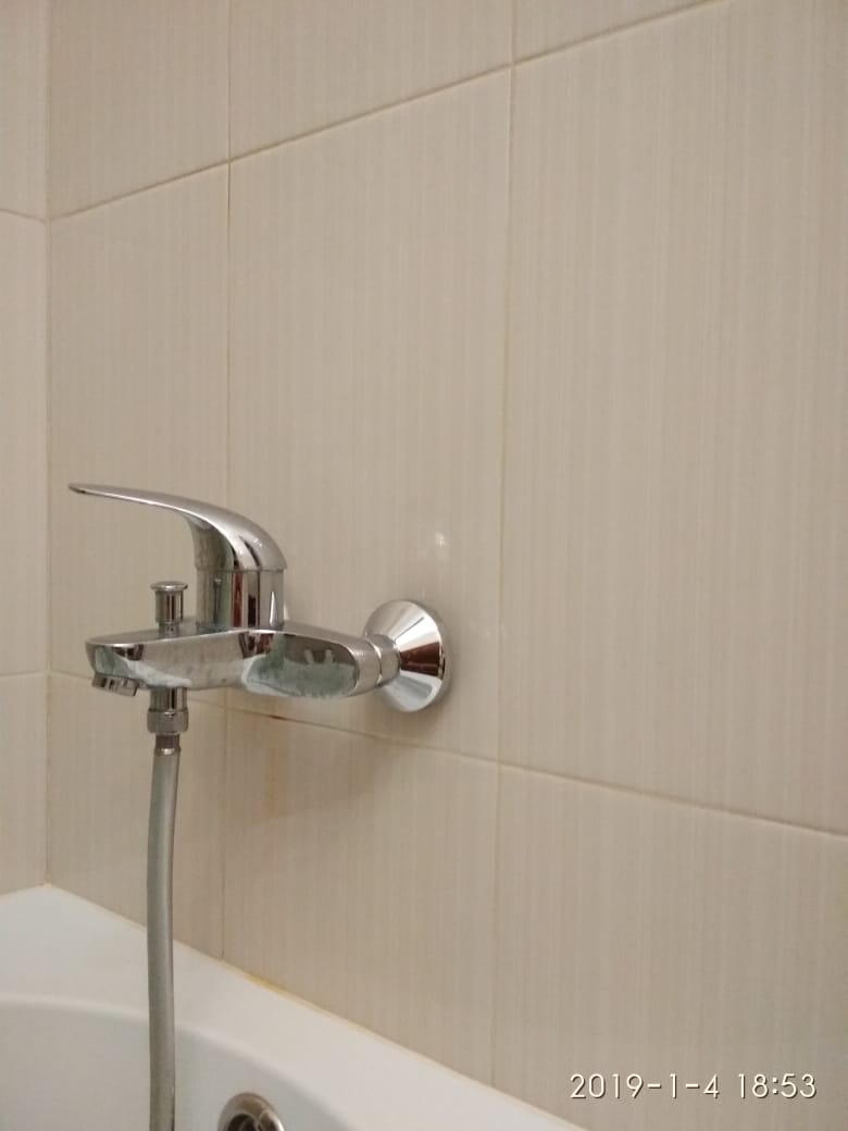

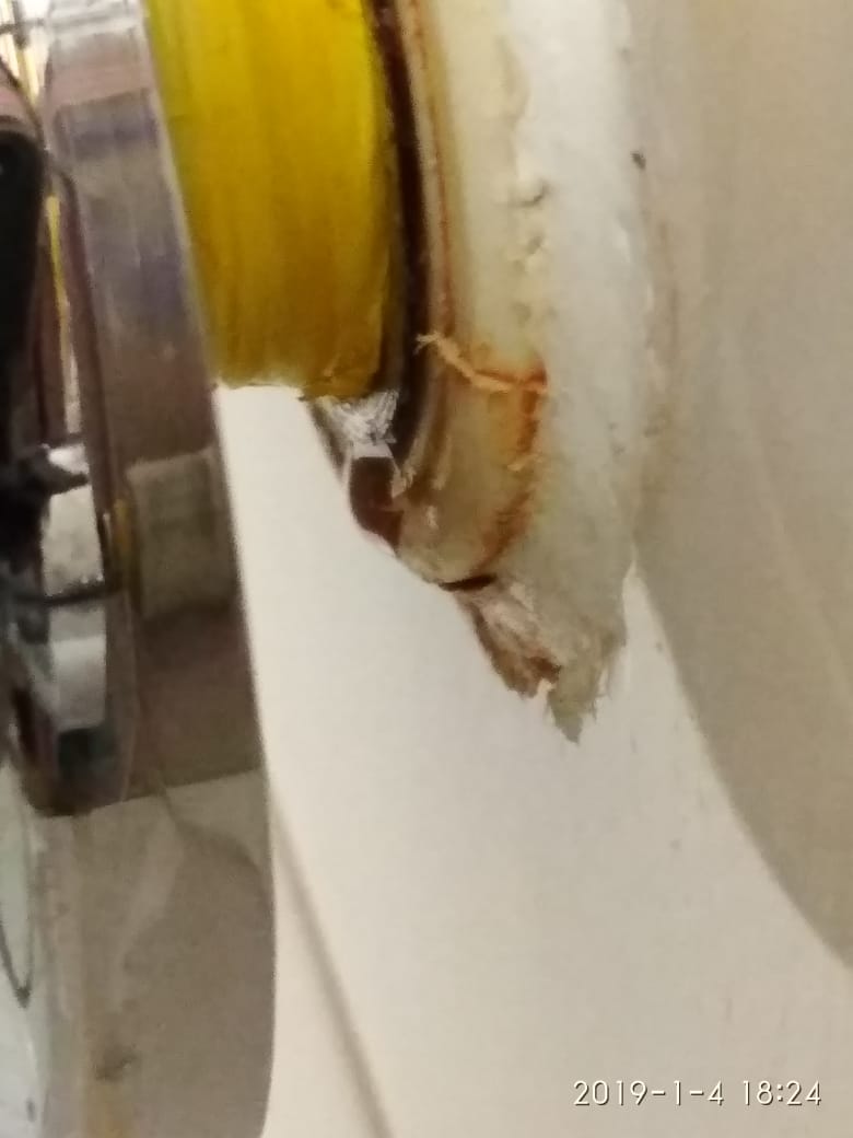

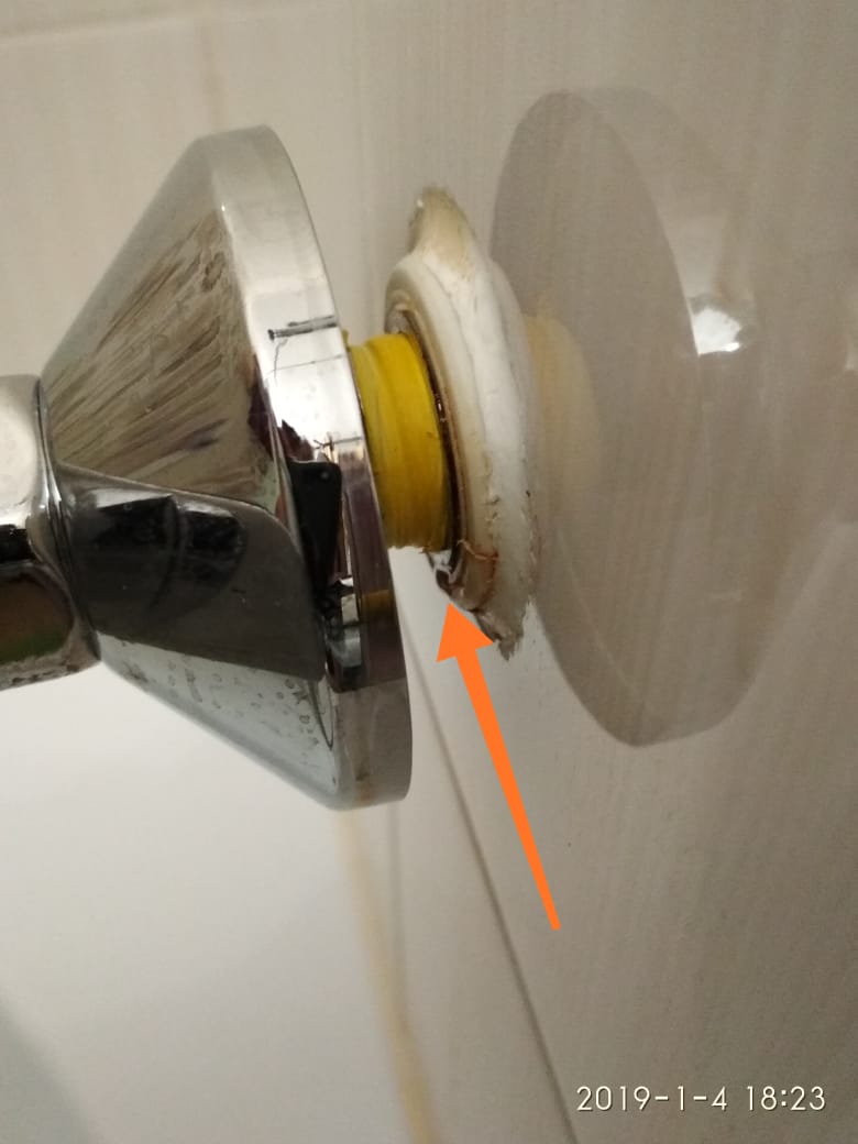

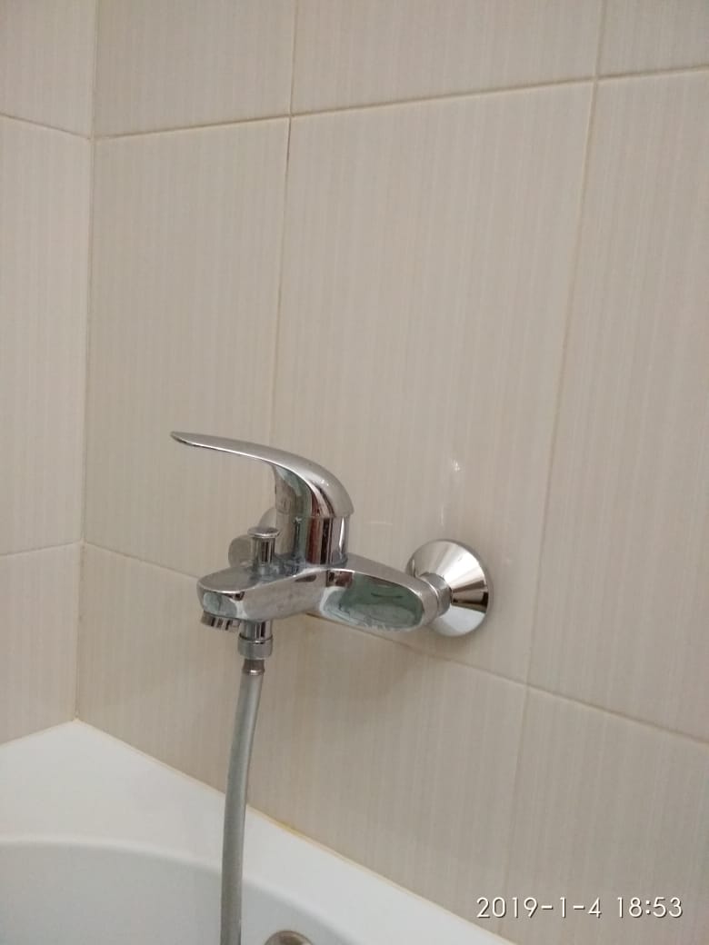

Мужики, собственно говоря обнаружил, что начало сопливить ржавой водой в соединении комбинированного фитинга между пластиком и металлом. Увидел подтеки давно, но грешил на ржавление самого металла фитинга - его наружной выступающей части. Ан нет - толком осмотрел и увидел выдавливание капель в месте соединения пластика и металла. По хорошему - нужно менять. Как видно на фото фитинги врезаны в плитку в нижней ее части. Как считаете, что делать? Если разбить только одну плитку, которая с отверстиями - возможно ли перепаять - места хватит?. Если нет - то вторая плитка, которая ниже отверстий - уходит под уровень ванны - если ее менять - придется ванну отклеивать всю. Может подойти вариант - снять плитку,обрезать фитинги и наварить с переходником куски вверх, кран поднять - не критична высота над ванной ?

Эксцентрик на изоленте??? Сантехник знатный шутник, однако. По вашему вопросу - хватит места, или нет, сложно понять, пока не оторвешь плитку. Скорее всего, хватит.

bc----, Похоже на фум газовую жёлтую, намотано от души. Peretz2019, Для начала перепаковать на Лен с пастой. Потом смотреть, маловероятно, что потекло между пластиком и врезкой.

Hitgher, Сегодня проверил ещё раз, сопливит в месте сочленения металл-пластик.

Hitgher, Это фум, и его совсем немного.
