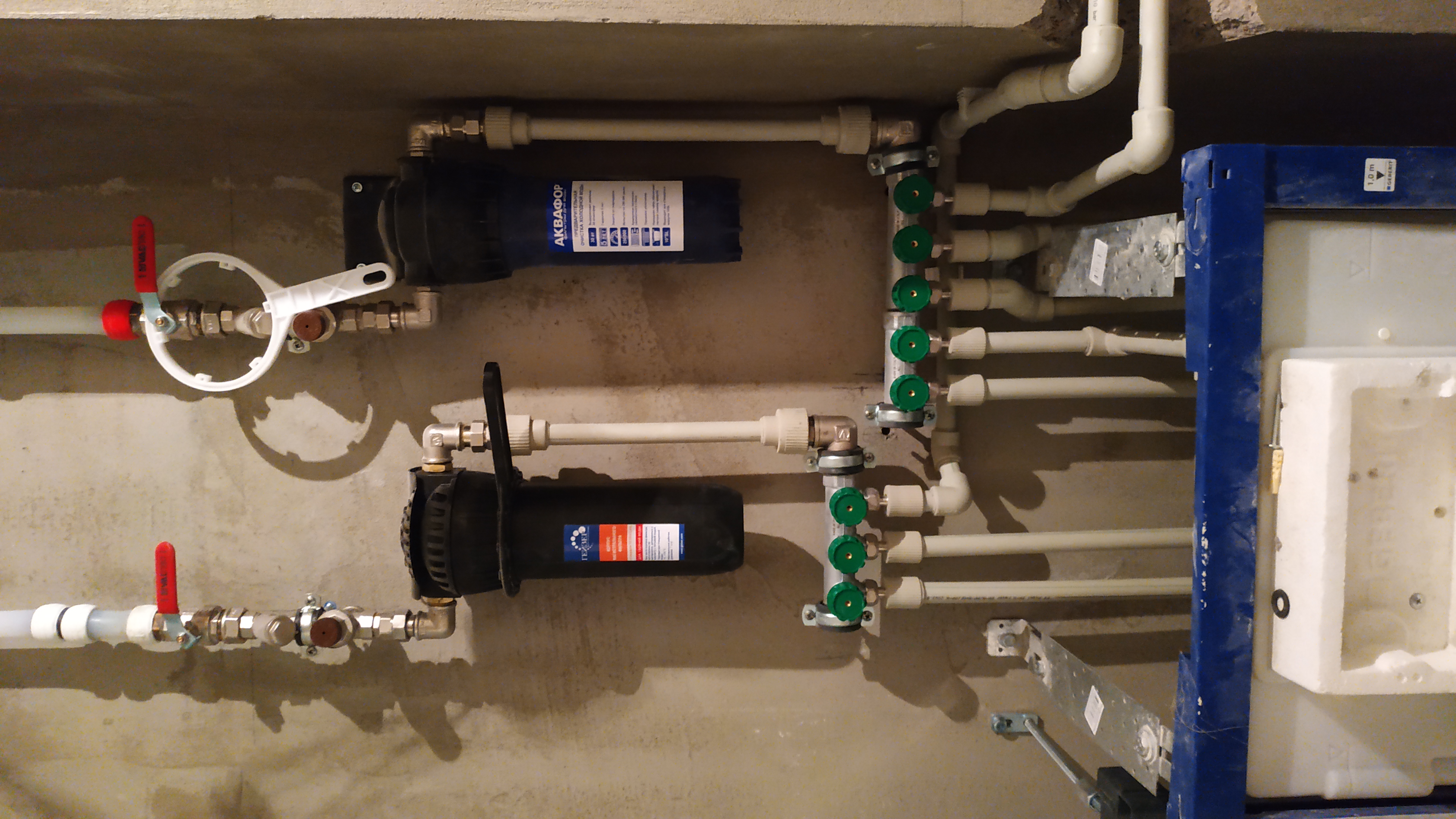

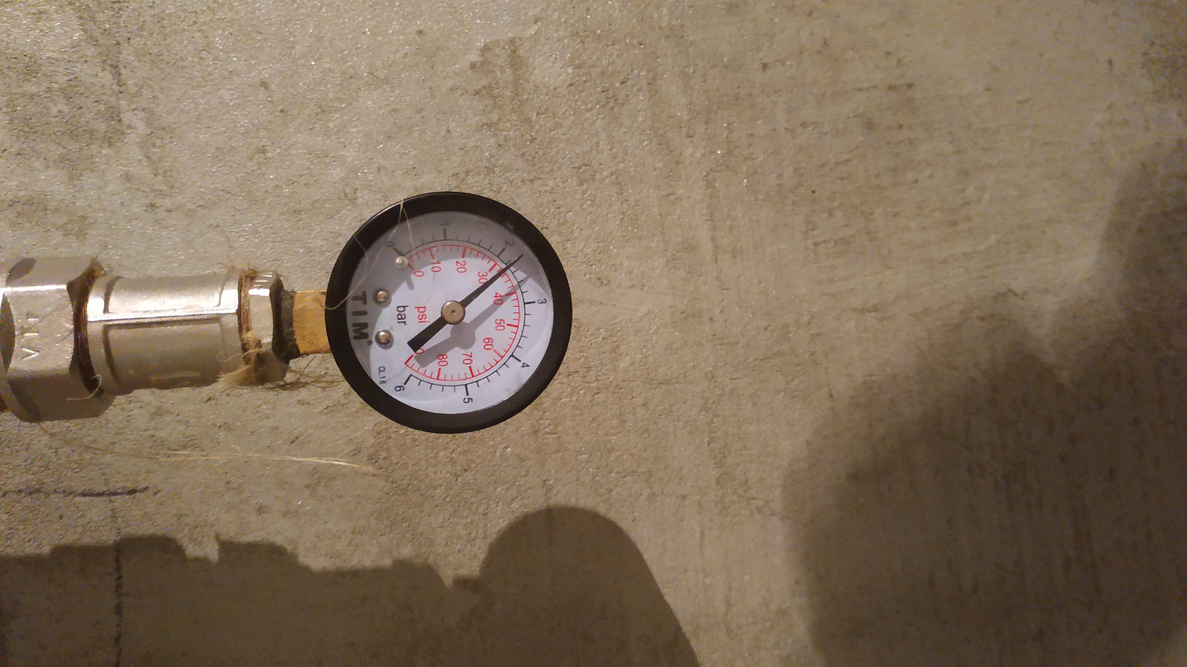

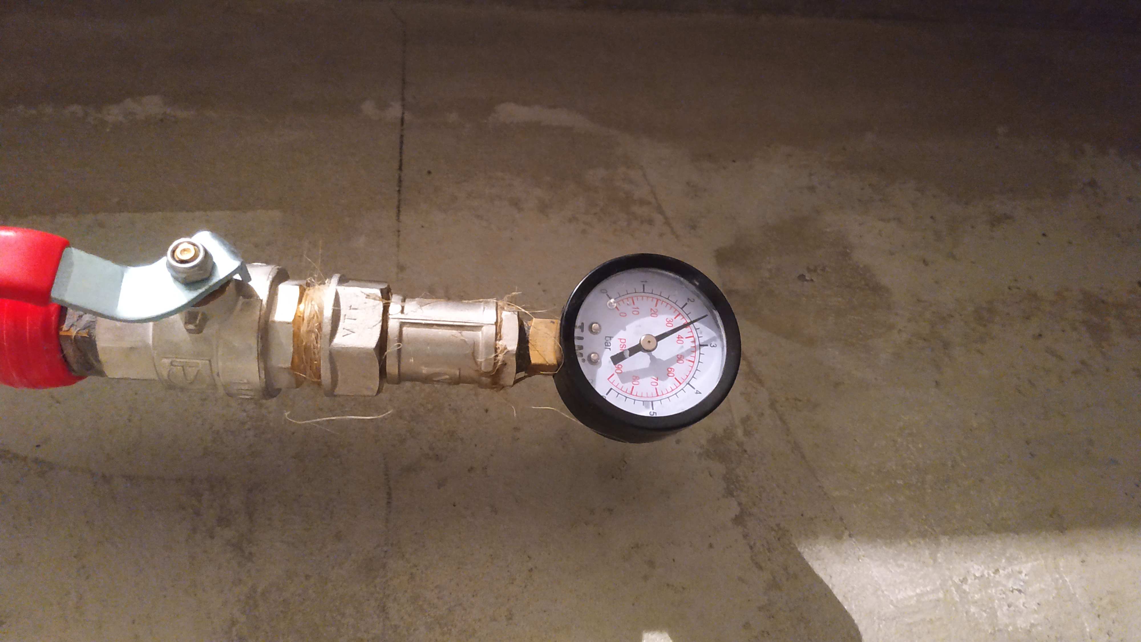

Добрый вечер, делаю заказ по ремонту санузла. Слабый напор воды, особенно горячей
Слева горячая, 2.2, справа холодная -2.4. манометр до 6 очков, вкручивал сразу после отсекающего крана. Счётчики стоят в отдельном, закрытом на ключ помещении. Этаж 4 в семиэтажном доме. Сантехник говорит, что дают давление в 4 очка, показания моего манометра проигнорировал, и в распределительный узел конечно не пускает. Ухудшают ли напор воды накидные полипропиленовые гайки на коллектора? Переделывать на резьбовые муфты? Т к сейчас давление прям не фонтан.

Руки откуда надо написал: Ухудшают ли напор воды накидные полипропиленовые гайки на коллектора? Переделывать на резьбовые муфты? Т к сейчас давление прям не фонтан.
А фильтры вне подозрения?

ashim1990, сейчас фильтры стоят без картриджей.

Руки откуда надо, Ухудшают ли напор воды накидные полипропиленовые гайки на коллектора? Давление не уменьшает, проток ни какой. Я в вашей теме уже писал. Вам бы добраться до коллектора на лестничной площадке и там померить.

в статике, без разбора - нет, в динамике - да

Руки откуда надо, скорее всего в закрытом помещении и скрыт секрет в виде какого-нибудь дрянного поршневого редуктора, одного на весь этаж.
Магистральные фильтры окончательно всё испортят, нечего им тут делать при таких вводных.

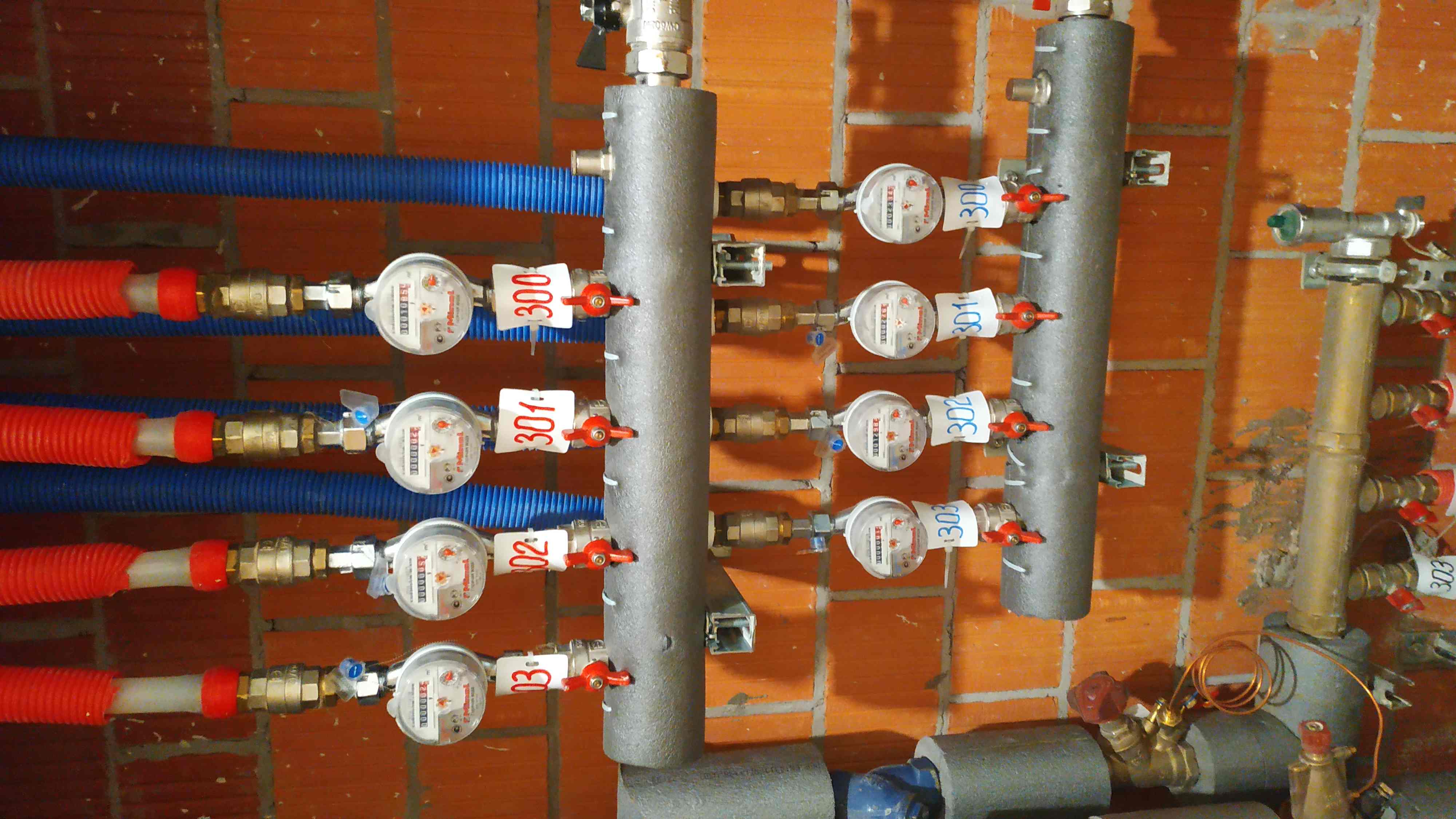

Фото с помещения где расположены счётчики.

Mazayac написал: Руки откуда надо, скорее всего в закрытом помещении и скрыт секрет в виде какого-нибудь дрянного поршневого редуктора, одного на весь этаж.
Mazayac, Магистральные фильтры - пожелание заказчика.

В общем, я решил переделать, вместо накидных гаек поставлю муфты с внутренней резьбой, уберу тем самым заужение протока, чтобы со своей стороны снять вопросы, а там пусть хозяева бодаются сами с управляющей, почему вместо обещанных 4, им еле 2.5 очка выдают.

Руки откуда надо, учитывая необходимость сливать остывшую воду от этажного узла ввода, я бы на месте заказчиков тем более упразднил магистральные фильтры - на ГВС это ещё добавит задержки появления горячей воды.
