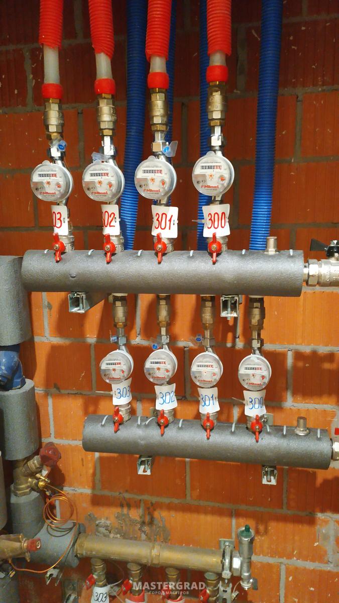

Mazayac, а если качество водоподготовки оставляет желать лучшего, как защитить дорогие сердцу и кошельку смесители, термостаты и прочее водяное оборудование от грязи, окалины и прочего хлама в трубах?

AH-74, промывной FAR на 100 микрон.

Mazayac, предлагал. Заки настояли на магистральных, начитавшись интернетов. Прекратил спорить, доводы не слышат, махнул рукой, и сделал по их желанию.

Переделал. Честно, разочарование, целый день работы, напор как был слабым, так и остался.

Руки откуда надо, Для успокоения собственного, накиньте сюда манометр для проверки давления. Если не поможет? Возможно где-то запаян стык переход. Возможно по трассе от коллектора в коридоре до муфт над входной дверью.

Водопровод от застройщика сделан упонором, так что сужений на нем нет. Я измерял сразу после отсечных кранов, и после своей работы, одно и тоже показывает. Бред какой-то, в доме, где однушка стоит от 10 млн, такие фокусы. В этом доме ещё в ванне плитку укладывал, обратил внимание, что слабовато вода бежит, но там я только за плитку отвечал, сейчас за всю квартиру в ответе. Смотрел снипы, меньше 3.5 не должно быть, у меня 2.4 кое как.

Склоняюсь к тому, что редуктора на межквартирной площадки нужно смотреть.

Редуктора, которые поставил, на 3.5 насколько помню рассчитаны. Их не крутил. Не встречал ещё, чтобы они задавливали и без того слабый напор. А без них как? Смесители -термостаты будут стоять.

Руки откуда надо, Дом новостройка, жильцов мало? Если да, то потом когда побольше заселятся добавят. Сам сейчас на энтузиастов новострой делаем, такая же ситуация с давлением.

Hitgher, да, все так. Уходя вечером, вижу, что максимум в каждом 5 окне свет горит. В любом случае, свое сделал, остальное от меня не зависит
