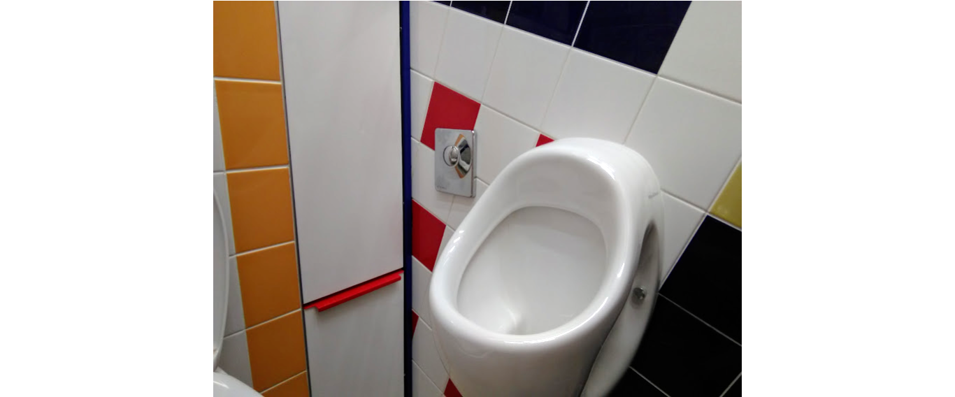

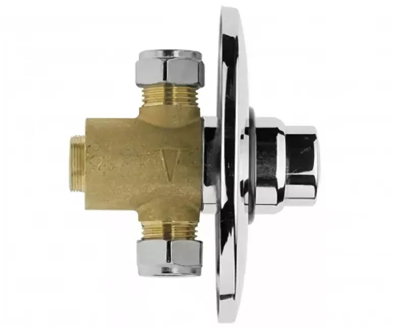

Может быть, кто-то разбирается в устройстве данной кнопки:
При первоначальном нажиме на смыв писсуара ощущается очень большое сопротивление, требуется приложить значительное усилие (дети не справляются). Думал, что дело в высоком давлении воды. Поставил редуктор - первоначальное усилие даже увеличилось, а далее идёт легко, "как по маслу". Если крутить кнопку вокруг своей оси, при некоторых положениях при нажатии из-под неё начинает сочиться вода. Никто не знает, в чём проблема? Изначально такого не было, появилось, наверное, после установки редуктора.

Опытным путём установлено, что причиной заедания и подтекания является чрезмерно низкое давление. Подкрутил редуктор - прибавил - кнопка стала нажиматься легче, подкапывать перестало.

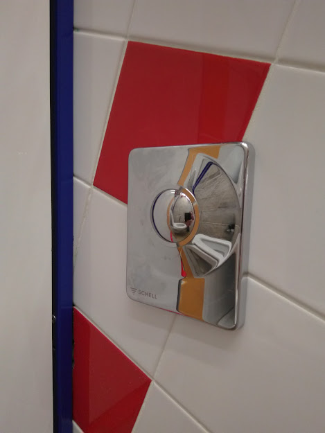

Так ничего хорошего и не вышло с этой кнопкой: нажималась не туго только в случае, когда от предыдущего смыва прошло не много времени, и вода ещё не успела нагреться. На новой квартире поставил кран "Schell" - даже ребенок в 100% случаев может нажать одним пальцем. У брата другая модель "Schell", но функционирует точно так же.
Таким образом, рекомендую "Шелл" и категорически не рекомендую "Ремер".
