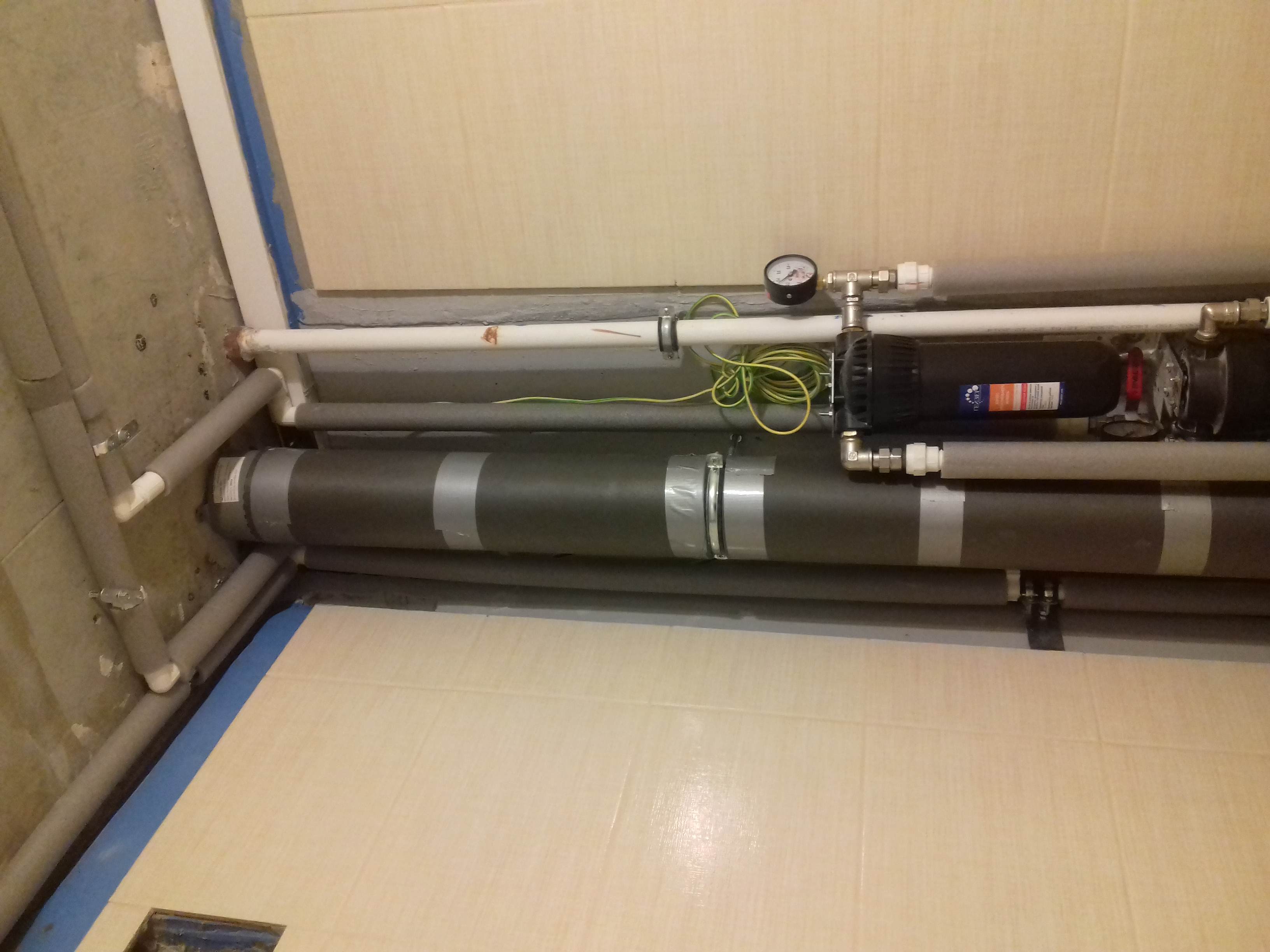

Собственно, подключение. Изоляцию еще пакую, ее не критикуйте. Про ровность труб - тесно, первый опыт, все скрыто. Далее по существу.
Место водогрея, пока технологически закольцовано для проверки.

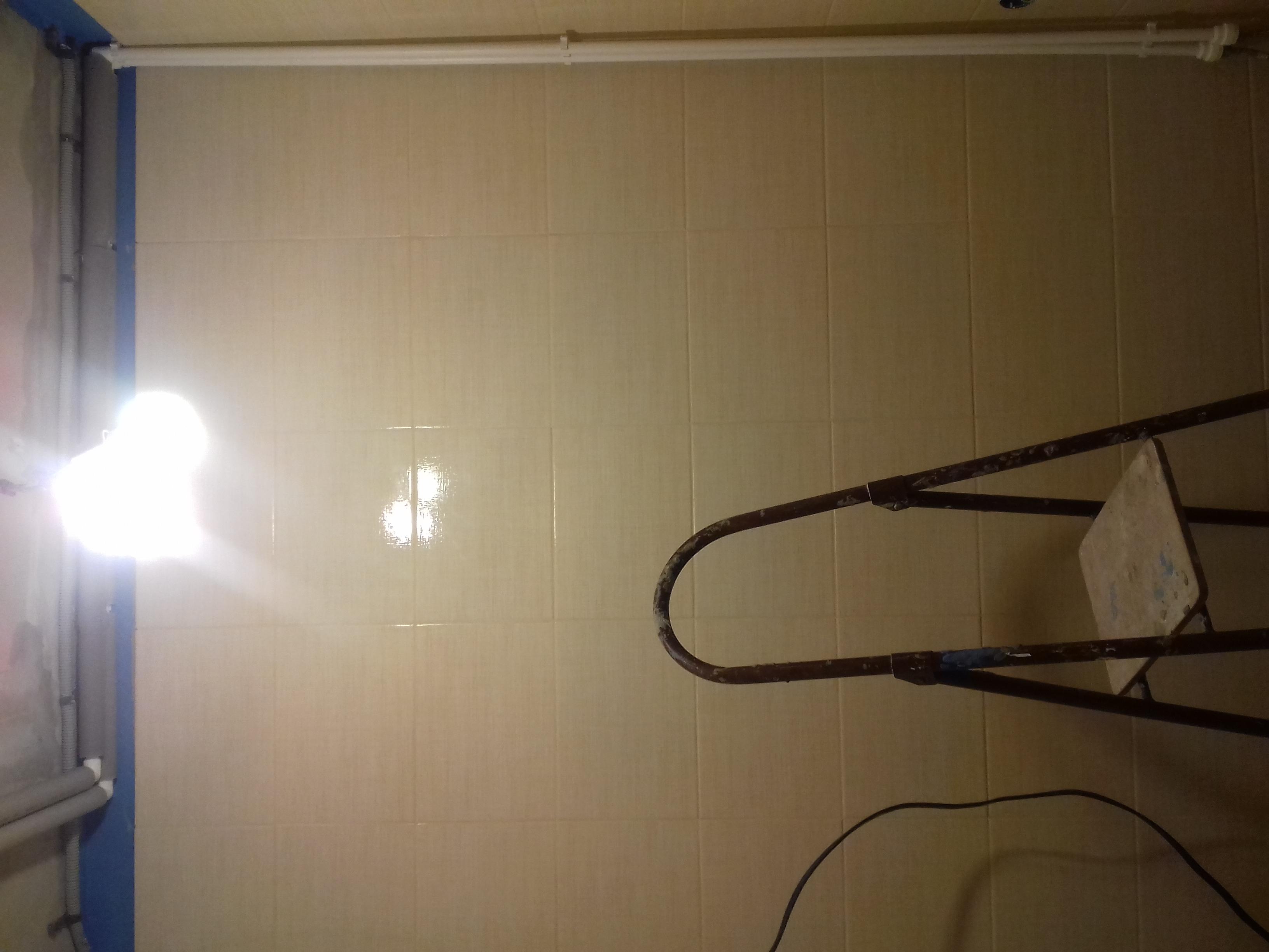

Стояк в противоположном углу, в потолок направо уходит линия водогрея.

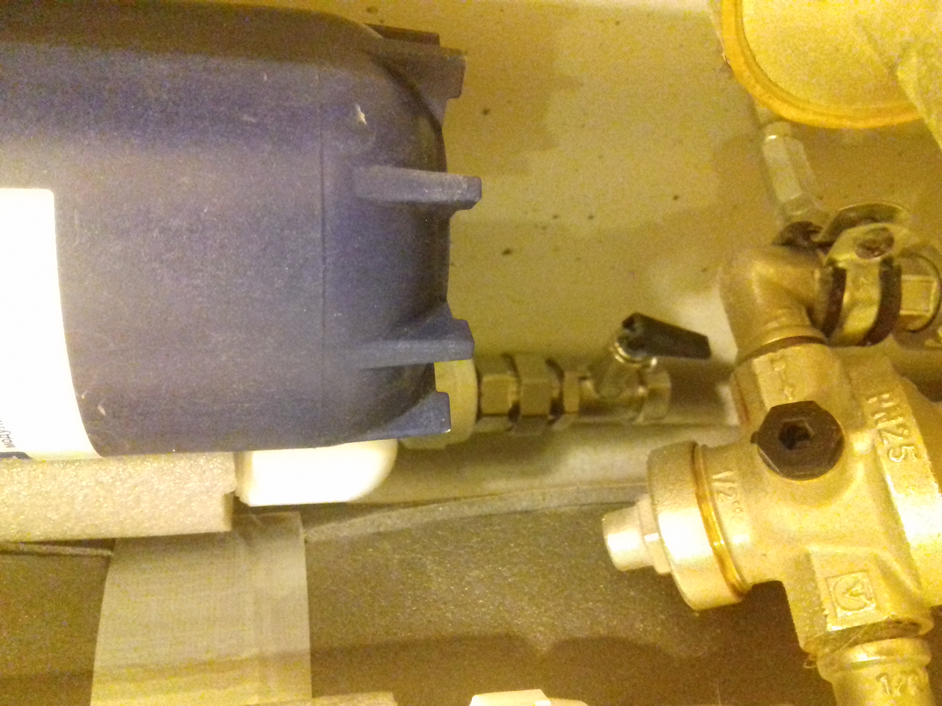

Подключение к холодной воде, ОК и технологический кран, перекрытие только для ремонта водогрея, на этой же линии у самого ВГ будет управляющий кран.

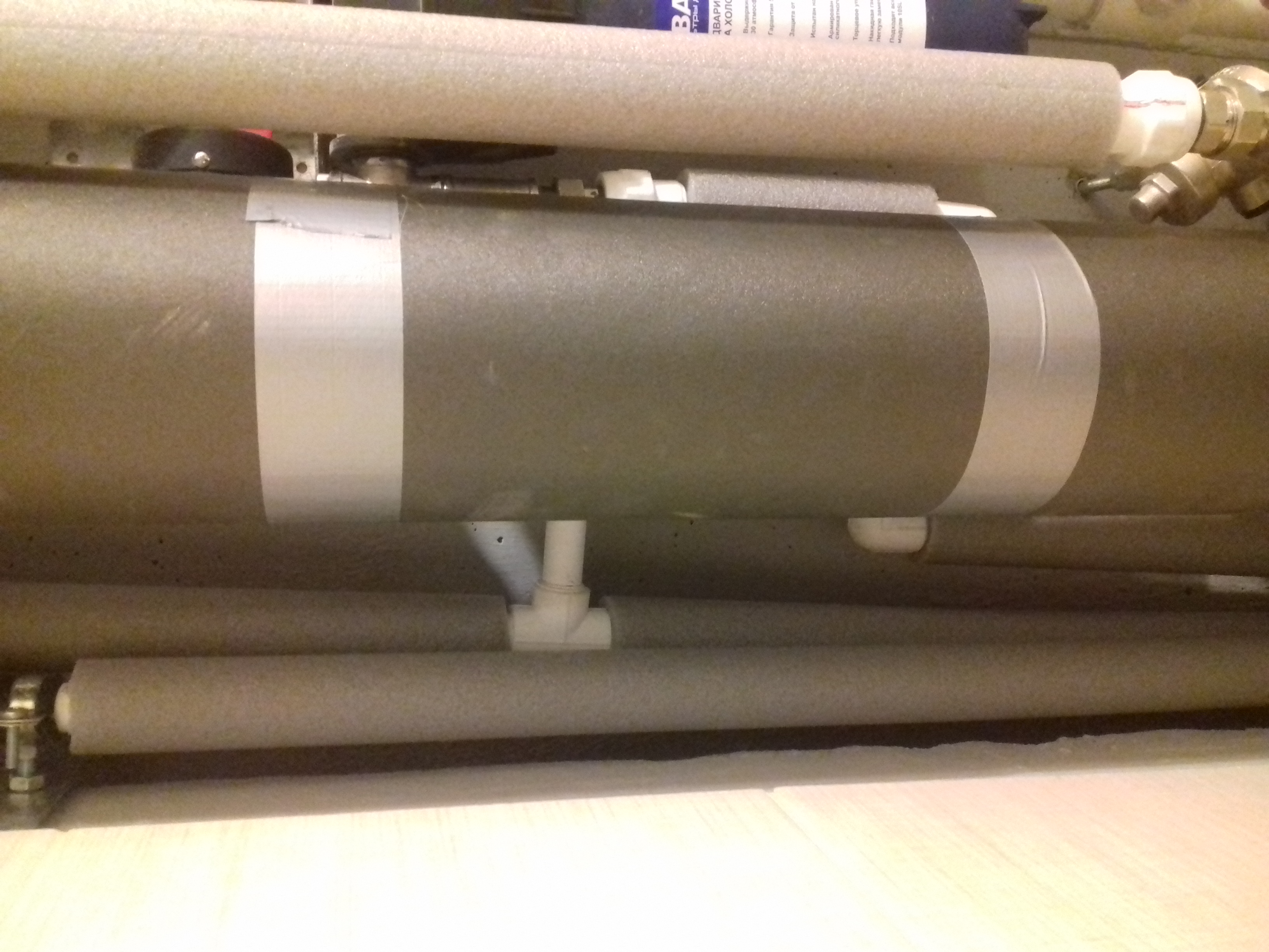

Подача горячей воды на коллектор, Т-отвод на предохранительный клапан.
Натолкнутый советами отсюда вынес ПК для охлаждения. Общая длина колена выноса около 40см. Клапан доступен для обслуживания и сьемный.
Под ПК будет воронка с сифоном в канализацию. Но вдохновленный соседней темой хочу попробовать склеить подвесной поддон по всей площади шкафа для сбора капель ПК, конденсата с колбы фильтра и проливов при чистке фильтров.

Мишутк написал: Я еще один довод установки клапана на подачу нашел, это работа в узких температурных пределах, от 10 до 30 градусов. Если ставить на выход, лучше не проходной, а на отростке, который из-за длины не прогревается.
Плюсую, уж лучше стравливать холодную воду, чем кипяток или пар :)
