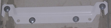

Как равномерно нагрузить все 4 точки крепления водогрея? В худшем случае он будет висеть на 2 точках. Даже при идеальной разметке бурение бетона дает увод в десятые миллиметра.

Поверьте, это мелочи. Бойлер может спокойно висеть на 2 точках.

ashim1990, на тех же дюбелях пластиковых с глухарями.
Мишутк написал: дает увод
на самом креплении для водонагревателя играть можно

Мишутк, это не нужно - т.к. равномерно распределить нагрузку на 4 точки крайне сложно

Если используются Г-образные шурупы, опускающийся бойлер как то интересно клинит во всех 4-х крючках, не доходя до их горизонтального участка.

Мишутк написал: Как равномерно нагрузить все 4 точки крепления водогрея?
Никак. Это и не нужно.

Верхний кронштейн крепится жёстко, нижний подводится и фиксируется.

Прижать шайбами и верхние и нижние крепления.
