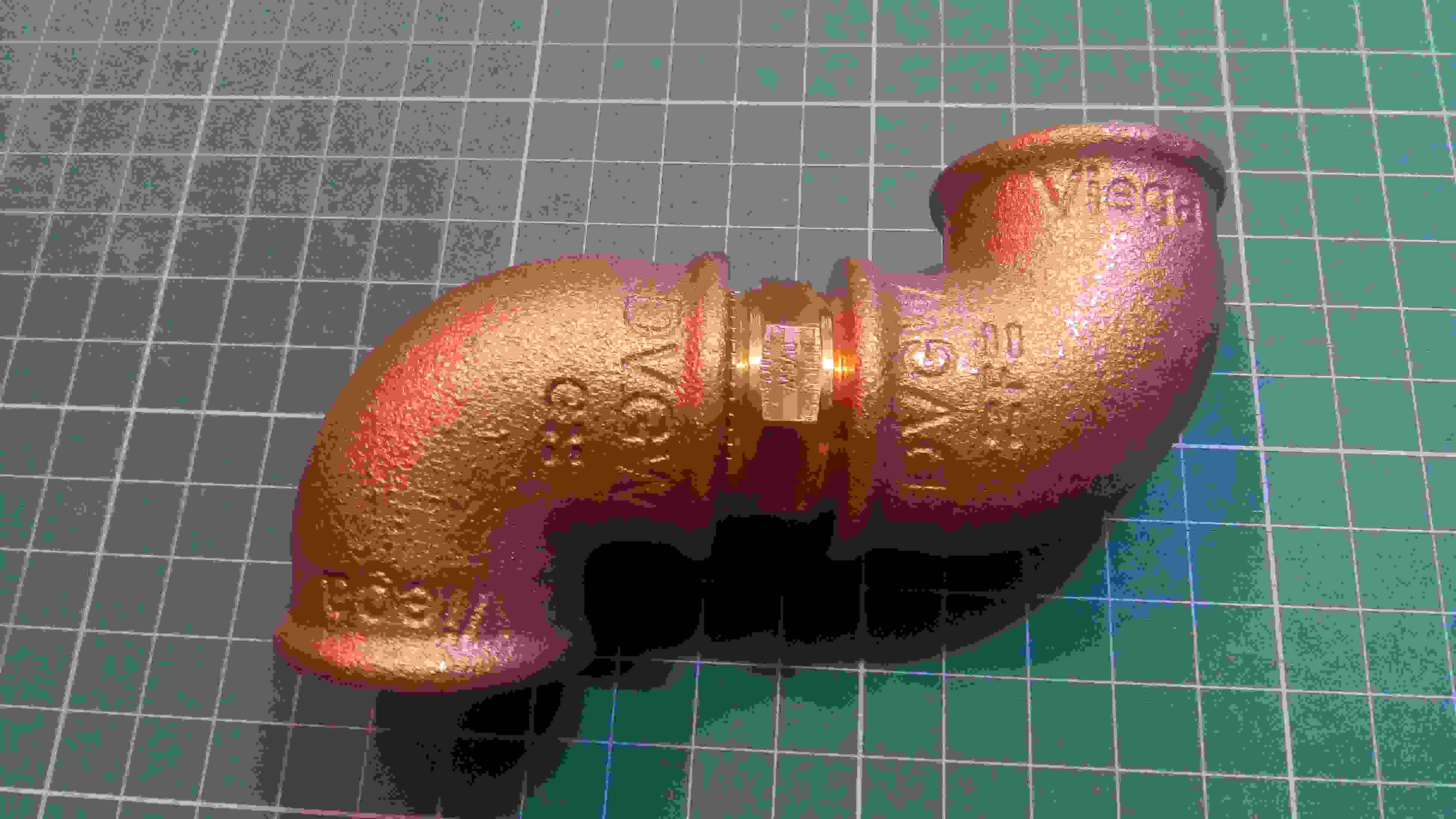

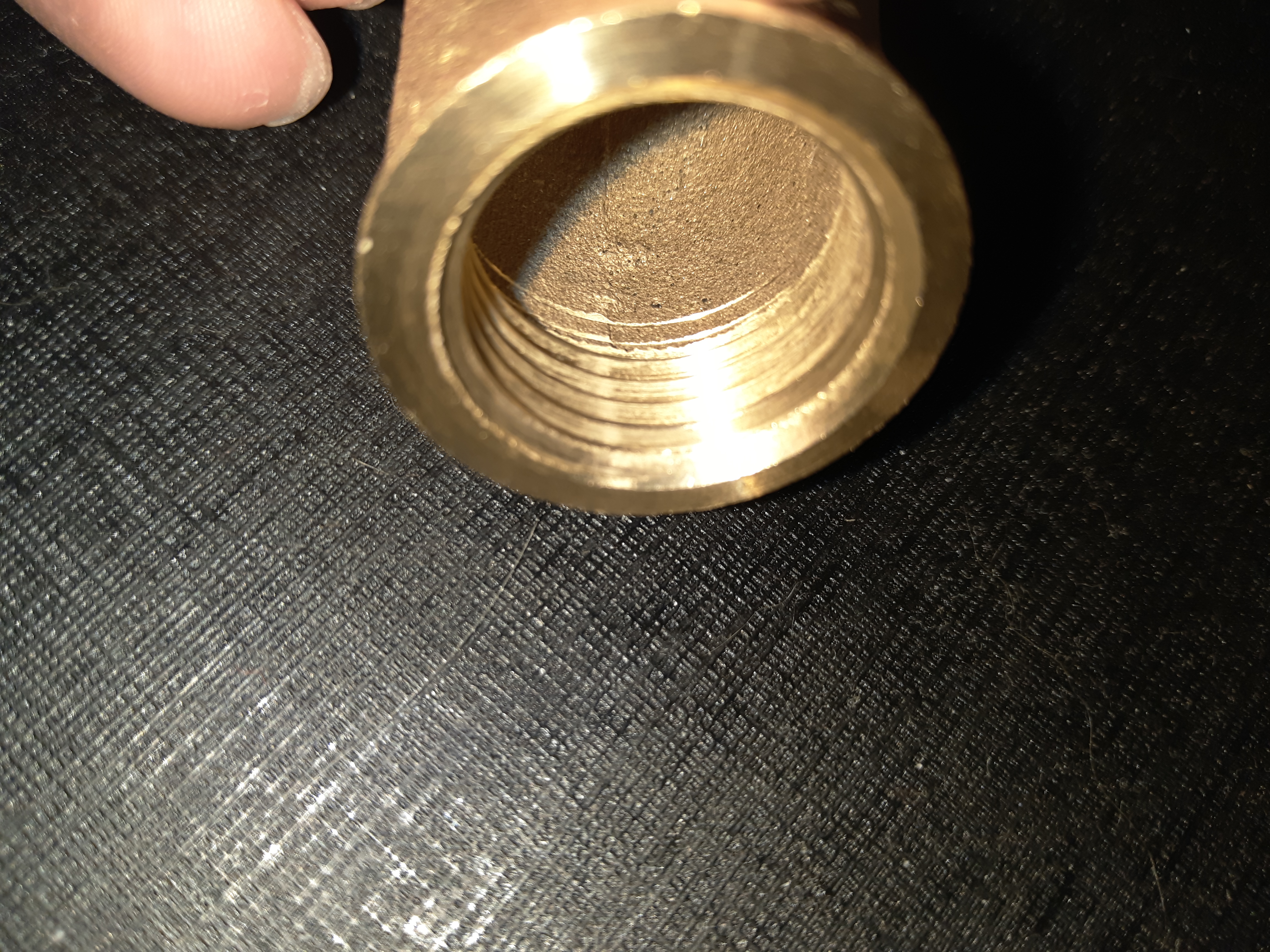

Добрый день, прошу помощи. Приобрел резьбовые фитинги Viega, и при вкручивании фитингов друг в друга (а также, например, американки фильтра в фитинг) без уплотнителя, фитинг вкручивается не полностью- остается еще 2-3 витка резьбы. Это нормально? Попытался соединить посадить фитинги на сантехнить ("Рекорд") тогда вообще 4 витка остается- правда, тут еще может играть рукожопость.
Попробовал сегодня закрутить с усилием фитинг с наружной резьбой в фитинг с внутренней. Так фитинг с НР нарезал резьбу на стенке второго фитинга внутри. Ерунда какая-то.
При этом удлинитель закручивается в фитинг без проблем (полностью)

До конца можно закрутить ,не боясь деформаций -бронза Инструмент -кусок трубы или два ....рычаг больше нужен

Kalter, Похоже виега у вас контрафакт крупное зерно надписи нечёткие. Мне такие не попадались.

Это подделка, на оригинале Viega пишется с заглавной буквы и проблем с закручиванием, я, лет за 20 ни разу не встречал.

sereza, году так в 14-м я приходил с аналогичным вопросом на этот форум - фитинги Viega имеют именно такую особенность - под конец очень туго вращаются.

А фитинги Фар известны своей фиговой резьбой ....нужно сначала с пастой пару раз проити туда -обратно ,потом на лен

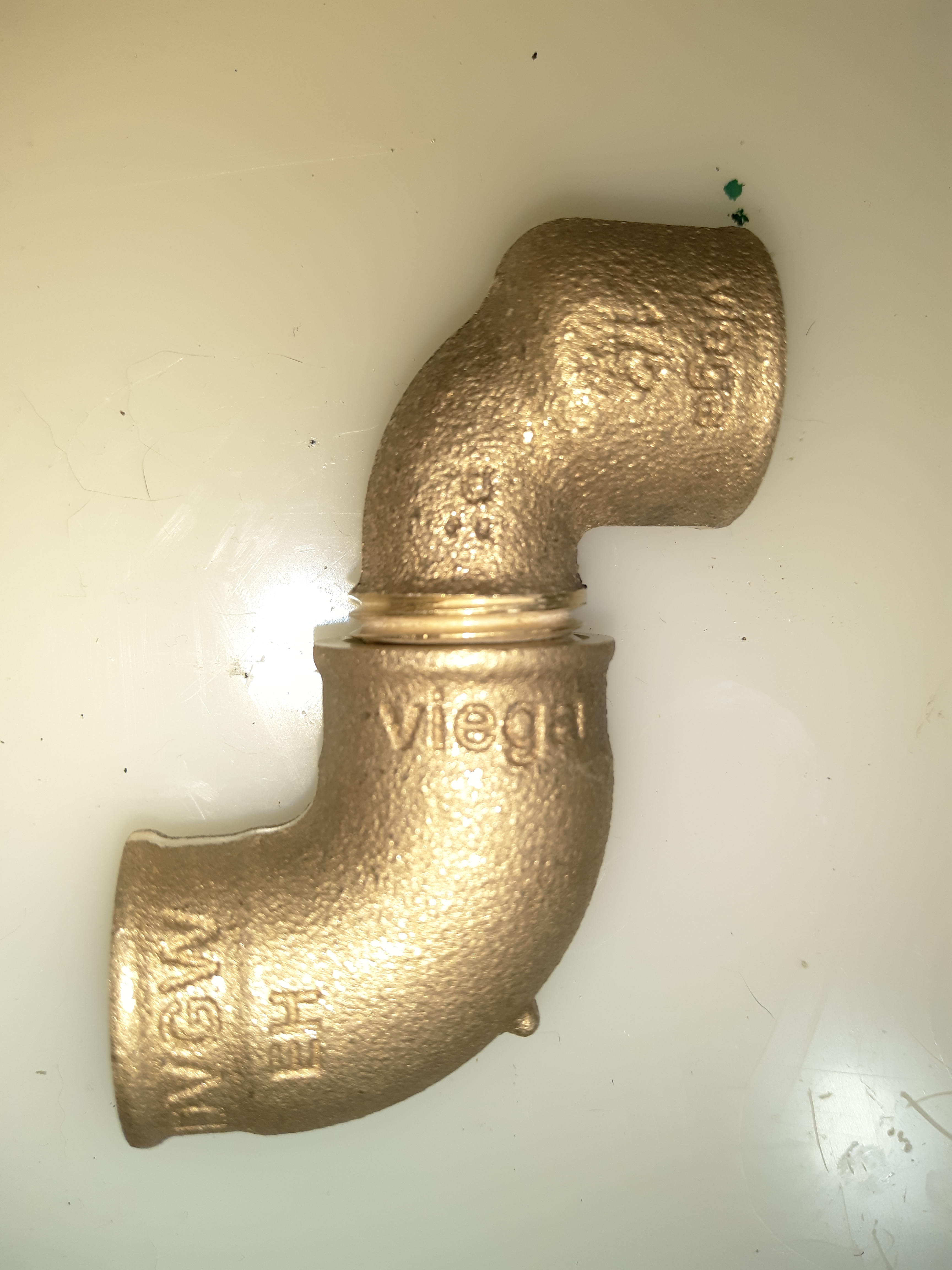

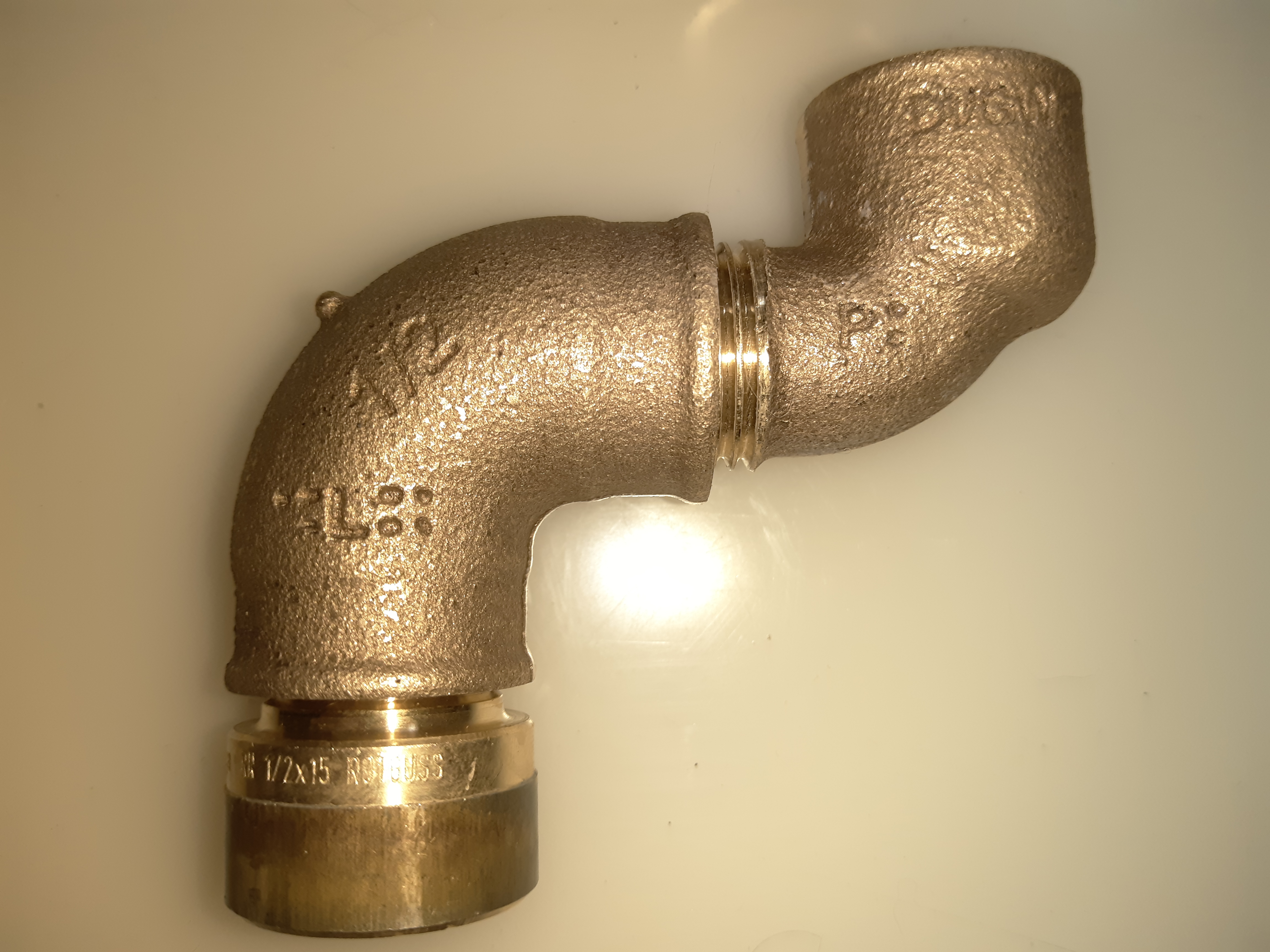

Не знаю о чём Вы, всё прекрасно крутится под самые помидоры...на всю нарезанную резьбу в уголке до упора, без малого шесть полных оборотов.

sereza, на фото отводы на 1/2?
