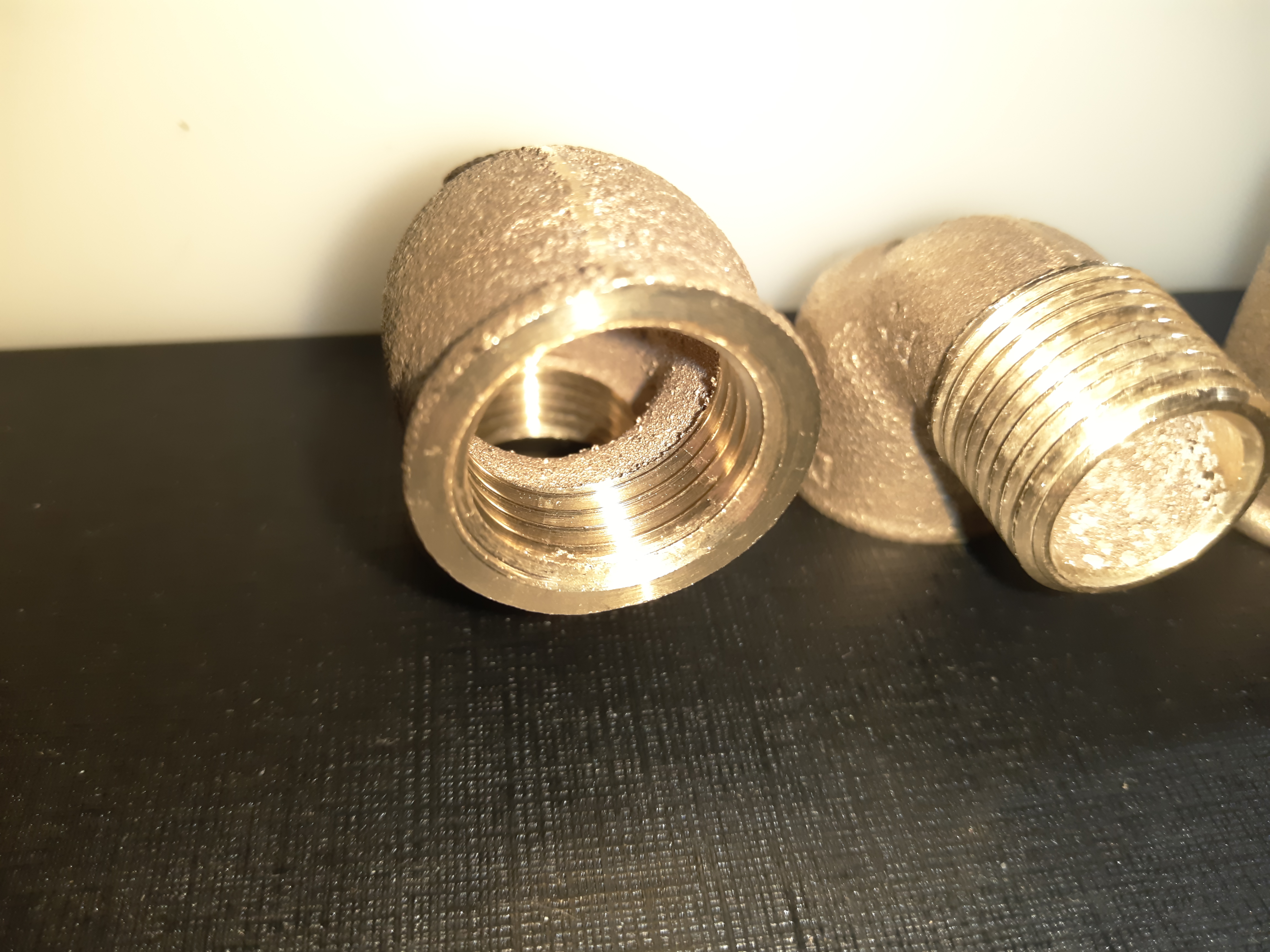

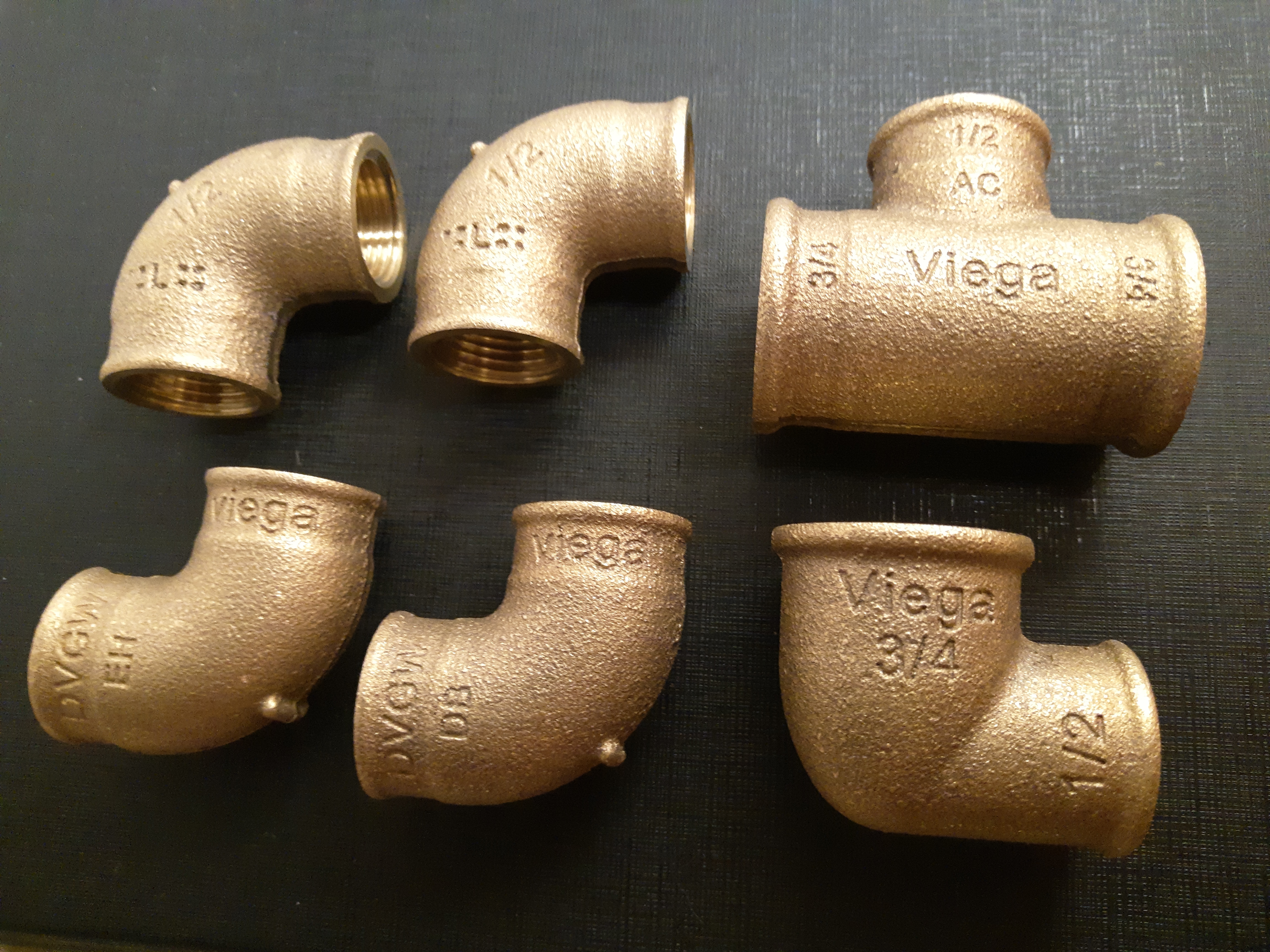

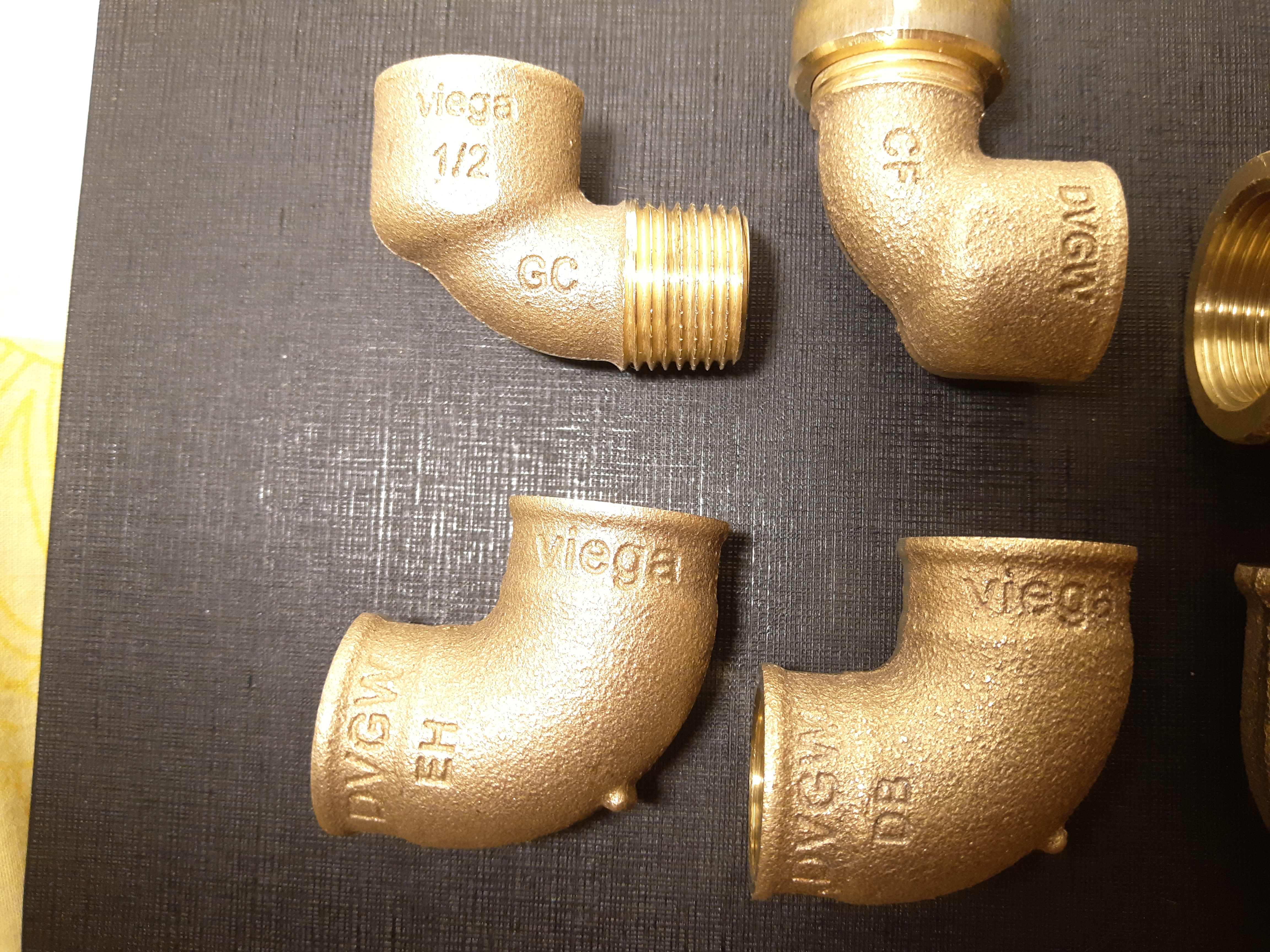

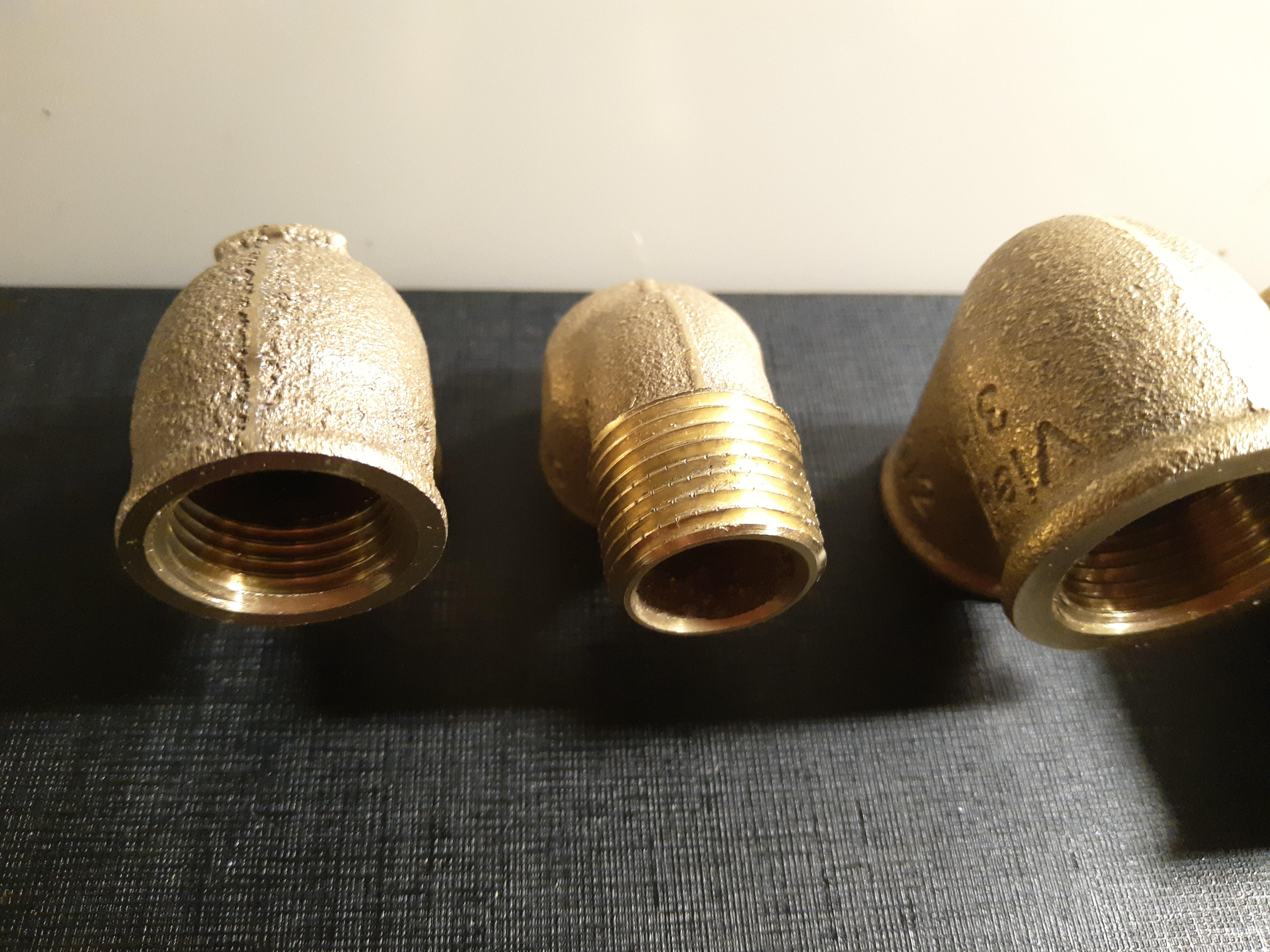

Kalter написал: sereza, на фото отводы на 1/2?
Kalter, нет 3/4, что оказалось дома под рукой.
Kalter
Kalter
Регистрация: 23.08.2018
Сообщений: 26
13.01.2019 в 20:04:37
sereza, а уменя 1/2, может поэтому "viega" с маленькой буквы? А на тройнике "Viega"" с большой буквы написано
Kalter
Kalter
Сообщений: 26
13.01.2019 в 20:12:33
sereza написал:
Не знаю о чём Вы, всё прекрасно крутится под самые помидоры...на всю нарезанную резьбу в уголке до упора, без малого шесть полных оборотов.
sereza, причем до конца не закручиваются ни фитинги на 1/2, ни на 3/4.
sereza
sereza
Экстрасенс
Регистрация: 05.11.2010
Сообщений: 7043
13.01.2019 в 20:18:40

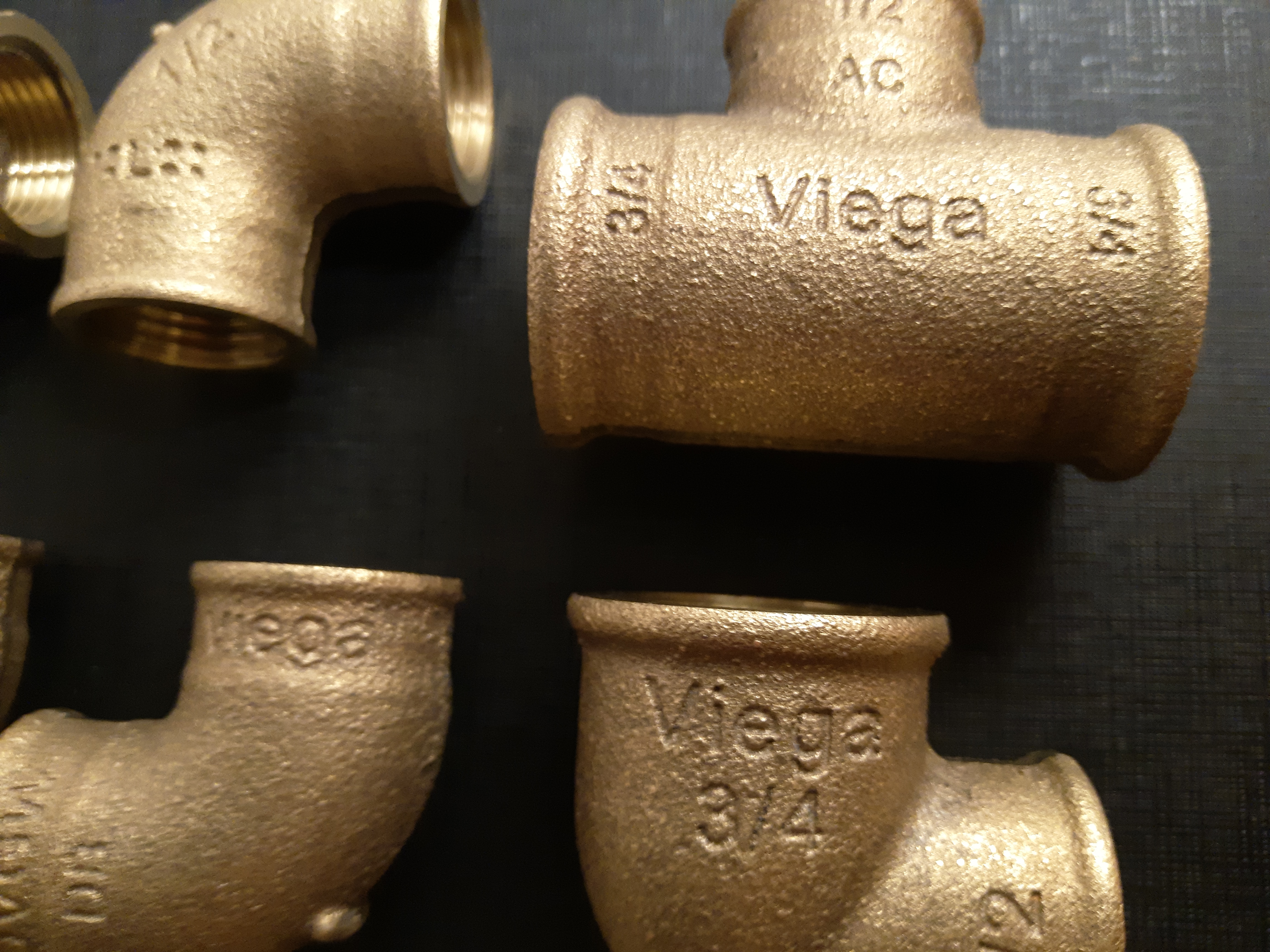

Kalter, с большой буквы написано на любом оригинальном изделии Viega и при этом все наплывы и заусенцы зашлифованы, т.е. нет ни каких выступающих частей...вообще.
master.msk
master.msk
Регистрация: 20.11.2008
Сообщений: 18051
13.01.2019 в 20:36:50
Kalter, на лен 2 витка у фиги остается если, нормально. Фар - 1 виток или полностью
Kalter
Kalter
Сообщений: 26
13.01.2019 в 20:39:34
sereza, заусенцев нет, а места стыков от отливочной формы зашлифованы
Kalter
Kalter
Сообщений: 26
13.01.2019 в 20:44:00
master.msk, а если без льна закручивать (на сухо так сказать)? У меня получается, что без уплотнителя закручивать- минимум 2 витка остается. пробовал сантехнитью паковать- то 4 витка снаружи
А Вы что думаете по поводу оригинальности данных фитингов? :help

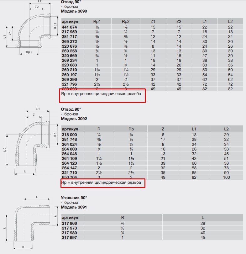

Panikovsky
Panikovsky
Регистрация: 29.10.2014
Сообщений: 39
13.01.2019 в 20:47:24
У Виеги наружняя резьба коническая, а внутренняя цилиндрическая, поэтому до конца не закручивается. Вы на их сайт зайдите, там у них pdf есть про резьбовые фитинги, там написано.
ссылка
Kalter
Kalter
Сообщений: 26
13.01.2019 в 21:04:02
Panikovsky, нашел pdf, там правда только про внутреннюю резьбу написано. Конический тип резьбы и циллиндрический совместимы?
Panikovsky
Panikovsky
Сообщений: 39
13.01.2019 в 21:09:29
Kalter, ссылка В цилиндрическую внутреннюю - наружную коническую - можно.
Kalter
Kalter
Сообщений: 26
13.01.2019 в 21:26:31
Panikovsky, теперь вижу. Спасибо :o
